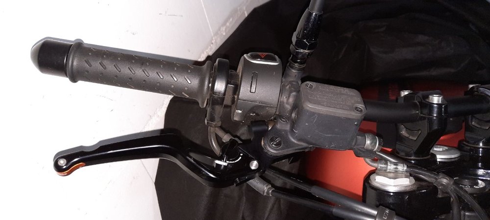

HaJü Posted January 10, 2023 Share Posted January 10, 2023 Neuer Brems- und Kupplungshebel angebaut, Stephan hat damit angefangen und ich konnte dann auch nicht widerstehen 🙂 Gruß Jürgen 3 Quote Link to comment Share on other sites More sharing options...
eke Posted January 10, 2023 Share Posted January 10, 2023 vor 7 Stunden schrieb HaJü: Neuer Brems- und Kupplungshebel angebaut, Stephan hat damit angefangen und ich konnte dann auch nicht widerstehen 🙂 Gruß Jürgen Sehr fesch, wo bekommt man diese Teile? VGG Quote Link to comment Share on other sites More sharing options...
HaJü Posted January 11, 2023 Share Posted January 11, 2023 Die sind von: https://www.probrake.de/Bremshebel-Kupplungshebel-SET-STAGE-Orange-fuer-MOTO-GUZZI-V9-Bobber-16-20-KP-LH Die gibt es in verschiedenen Farben für die unterschiedlichsten Motorräder . Gruß Jürgen Quote Link to comment Share on other sites More sharing options...

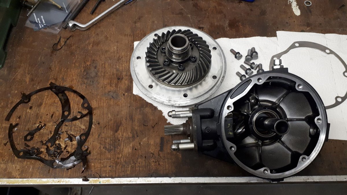

fender_rhodes Posted January 17, 2023 Share Posted January 17, 2023 @SirKeppa Ich fühle so was von mit dir. Mir ging es diese Tage ähnlich. Ich musste einen Endantrieb neu abdichten. Erste Diagnose, es sifft zwischen Gehäuse und Deckel raus: Eigentlich keine große Sache, 7 Schrauben raus, neue Dichtungen rein, 7 Schrauben zu und fertig. So der Plan. Die Realität war dann ganz anders. Nach dem Lösen der Schrauben tat sich gar nichts, der Deckel saß bombenfest. Dann entdeckte ich in der Ritze etwas Dichtmasse. Nach ein paar Minuten erwärmen mit dem Heißluftfön, ließ sich dann der Deckel entfernen. Aber dann habe ich geschlagene 2 Stunden mit dem Heißluftfön und einem Kunststoffschaber verbracht die restliche Dichtungsmasse zu entfernen. Furchtbar ekelhaft klebriges Zeug. Und bei solchen Arbeiten denke ich auch immer "Wer hat das verbrochen?" und "Was habe ich verbrochen, dass ICH das wieder ausbaden muss?". Umso schöner wenn es dann wieder so aussieht: Einen Vorteil hatte es auch: ich hatte mal keine kalten Finger in der unbeheizten Werkstatt 😉. Gruß Thilo 3 Quote Link to comment Share on other sites More sharing options...
Zander78 Posted January 18, 2023 Share Posted January 18, 2023 Mein Beileid euch beiden! Lauter Fachkräfte da draußen..... VG Christof 2 Quote Link to comment Share on other sites More sharing options...
Speed Posted January 18, 2023 Share Posted January 18, 2023 ....das kenne ich nur zu gut. Hattest du einen passenden Abzieher oder auch einen umfunktionierten ? Die Dichtmasse war bei mir original schon dazwischen... Quote Link to comment Share on other sites More sharing options...
fender_rhodes Posted January 18, 2023 Share Posted January 18, 2023 vor 5 Stunden schrieb Speed: ....das kenne ich nur zu gut. Hattest du einen passenden Abzieher oder auch einen umfunktionierten ? Die Dichtmasse war bei mir original schon dazwischen... So einen großen Abzieher besitze ich leider nicht, aber mit der Erwärmung wurde der Kleber so weich, dass ich den Deckel händisch öffnen konnte. Ich habe auch den Verdacht, dass die Dichtmasse schon im Werk aufgebracht wurde. Warum "Luigi" das gemacht hat, erschließt sich mir leider nicht. Die Dichtflächen sind einwandfrei, kein Grund erkennbar, warum eine Papierdichtung allein nicht ausreichend sein sollte. Gruß Thilo Quote Link to comment Share on other sites More sharing options...
Guest Posted January 18, 2023 Share Posted January 18, 2023 (edited) Hallo, ich gehe davon aus, das solche Baugruppen durch Zulieferer zusammengebaut werden. Wenn also deren Qualitätsicherung im Rahmen der Prüfung eine Masshaltigkeit(Planfläche) feststellt welche grenzwertig sein könnte, würde ein Rückgriff auf so eine Verbauung Sinn machen, aus wirtschaftlichen Gründen. Mein Gedanke(Annahme, ohne Beweis) Hier ein Beispiel: Nagelneue Mille Gt(lang ist es her), nach ca. 100km Öl auf der hinteren Felge. Annahme, Simmerring Kardan defekt, wurde getauscht. Nach weiteren 100 km gleiches Bild. Nun Demontage Baugruppe. Kardan unauffälig. Schwinge demontiert, Simmerring Getriebeausgang entnommen, Gußlunker entdekt im Getriebedeckel im Sitz des Simmerrings. Hier konnte sich das Getriebeöl seinen Weg suchen. So ein Fehler hätte bei der Fertigung bzw. Zusammenbau entdeckt werden müssen und niemals in die Endmontage gehen dürfen. Leider wahre Geschichte, und es ist nur eine. Fazit: Es gibt nichts, was es nicht gibt! Allzeit gute Fahrt. Grüße. Commander Edited January 19, 2023 by commander Quote Link to comment Share on other sites More sharing options...

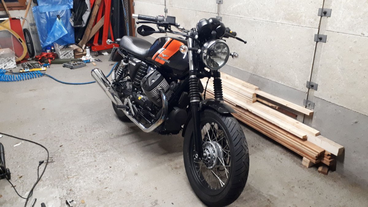

fender_rhodes Posted February 2, 2023 Share Posted February 2, 2023 (edited) Heute endlich die letzte Etappe an meinem Garagen-Gast geschraubt! Gabelöl erneuert: Und die letzten Umbauarbeiten für den neuen breiteren Lenker gemacht. Lenker-Bohrschelle für Arme 😉: Und der Lohn der Mühen 😉, ein sauberes Loch ohne Kratzer um die Armaturen befestigen zu können: Und so sieht er aus der neue Lenker: Deutlich breiter und weniger stark gekröpft. Steht der V7 richtig gut, finde ich. Ich würde aber andere Spiegel bevorzugen. Ich mag weder die Form, noch die Position unter dem Lenker. Aber ist ja nicht mein Motorrad 😉. Und jetzt ist die Hübsche wieder bereit zu ihrem Eigentümer zurückzukehren: Bei meiner V7 bleibt aber trotzdem der originale schmale "Fahrradlenker" drauf, sonst komme ich nicht mehr am geparkten Auto in der Garage vorbei 😉. Da siegt der Pragmatismus über die Optik. Ich hatte schon erst überlegt, mir auch diesen Lenker zu kaufen, als ich das fertige Ergebnis sah. Aber vor jeder Ausfahrt erst das Auto aus der Garage zu fahren und danach wieder reinzufahren, ist mir einfach zu umständlich. Gruß Thilo Edit: Ganz vergessen : den Kupplungszug erneuert, in der Hoffnung, dass sich die im Vergleich zu meinem Moped deutlich schwergängigere Kupplung wieder leichter betätigen lässt. Und die Hoffnung hat sich erfüllt! Kein Unterschied mehr zu meinem Moped! Edited February 2, 2023 by fender_rhodes 6 Quote Link to comment Share on other sites More sharing options...
