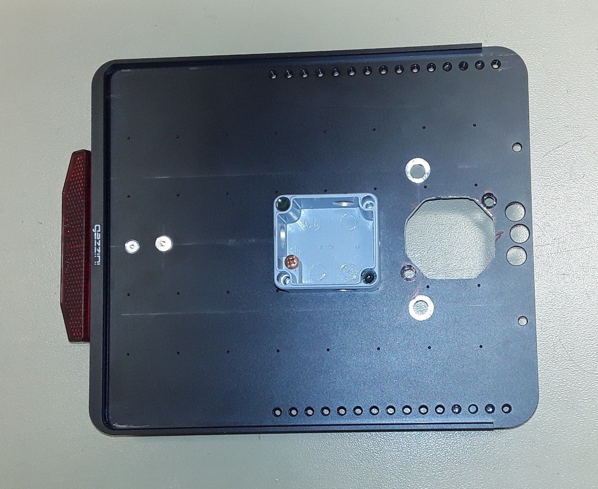

HaJü Posted November 29, 2022 Share Posted November 29, 2022 Original Rücklicht abmontiert und den neuen Kennzeichenhalter vorbereitet mit Kellermann Bullet 1000 DF und Gazzini Kennzeichenbeleuchtung. In dieser Woche will ich den neuen Halter noch montieren vorher muss ich noch eine "Eigenheit" in der Elektrik klären die beim Stephan probleme gemacht hat. 1 Quote Link to comment Share on other sites More sharing options...

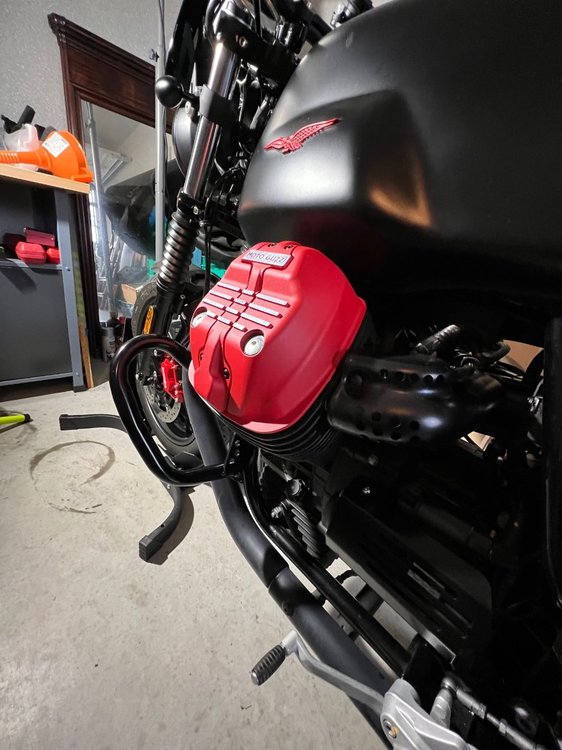

Carboniere Posted December 11, 2022 Share Posted December 11, 2022 Givi-Sturzbügel dran gemacht 1 Quote Link to comment Share on other sites More sharing options...

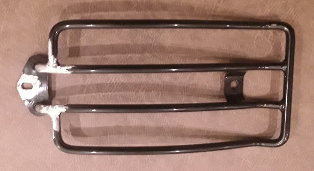

HaJü Posted December 19, 2022 Share Posted December 19, 2022 Nachdem ich den neuen Kennzeichenhalter angebaut habe hat der Gepäckträger nicht mehr gepasst, 4cm zu lang. Die nächste Größe war mir zu klein also habe ich ihn gekürzt . 3 Quote Link to comment Share on other sites More sharing options...
osirg Posted December 20, 2022 Share Posted December 20, 2022 HaJü, ich möchte Dir den Gepäckträger nicht madig machen aber ähnliche mit solchen Befestigungen sind bei Harleys komplett durchgefallen. Obwohl bei den Harleys die Heckfender super stabil (sackschwer) ausgeführt sind, kann das nichts werden - Statik. Wenn hier Gepäck drauf kommt, reißten die Löcher am Fender aus. Quote Link to comment Share on other sites More sharing options...
HaJü Posted December 20, 2022 Share Posted December 20, 2022 Hmm, der Nachbar hat diesen Gepäckträger an seiner Sportster schon fast 10 Jahre und darüber noch nie ein Wort verloren. Denn was kommt schon drauf, 2..3 mal pro Jahr ein Packsack mit max 10kg und die Spanngummis werden an den Haltern für die Taschen eingehängt, also ich seh das ganz entspannt. Wenn's Probleme geben sollte werde ich hier berichten. Gruß Jürgen Quote Link to comment Share on other sites More sharing options...
MO-GU Posted December 22, 2022 Share Posted December 22, 2022 (edited) Am 20.12.2022 um 13:29 schrieb HaJü: Hmm, der Nachbar hat diesen Gepäckträger an seiner Sportster schon fast 10 Jahre und darüber noch nie ein Wort verloren. Denn was kommt schon drauf, 2..3 mal pro Jahr ein Packsack mit max 10kg und die Spanngummis werden an den Haltern für die Taschen eingehängt, also ich seh das ganz entspannt. Wenn's Probleme geben sollte werde ich hier berichten. Gruß Jürgen sehe ich genauso ... der ist doch eher nur für die Optik. Wenn ich laden will, nehme ich ein Auto mit Anhänger oder fahre den Hobel direkt hinten drauf 👌 Edited December 22, 2022 by MO-GU update 1 Quote Link to comment Share on other sites More sharing options...
osirg Posted December 22, 2022 Share Posted December 22, 2022 ... ach so der ist schön. Na dann. 😀 Quote Link to comment Share on other sites More sharing options...

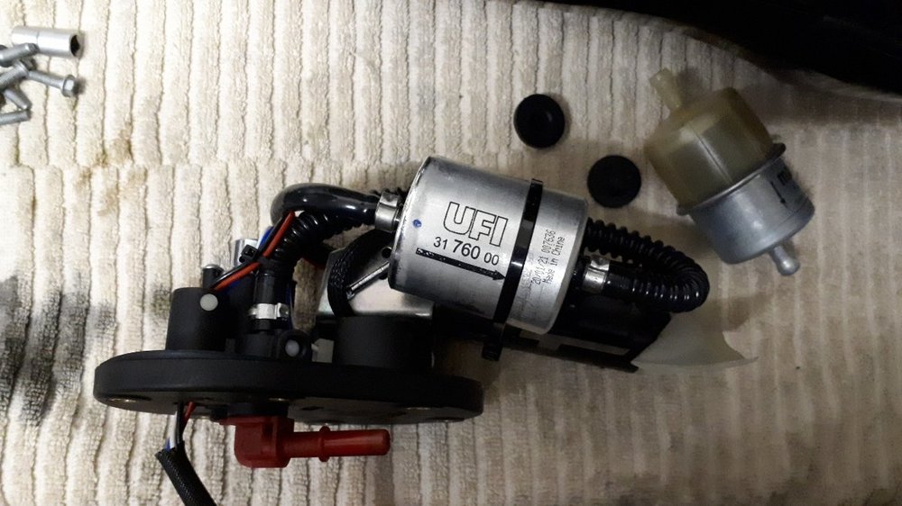

fender_rhodes Posted December 22, 2022 Share Posted December 22, 2022 (edited) Mein Moped hat zu Weihnachten einen neuen Kraftstofffilter bekommen. Hat sich riesig gefreut, da der alte originale Filter schon etwas aufgebläht war. Der neue von UFI ist ganz aus Metall, aber er ist auch ein bisschen größer, was die Montage der Pumpe im Tank noch fummeliger macht, als sie ohnehin schon ist. Es ist sowieso empfehlenswert, bevor man die Pumpe ausbaut, ein Geduldsspiel zur Übung zu machen, damit man etwas relaxter ist 😉. So was zum Beispiel: Zurück zur Pumpe. So sieht es jetzt aus: Die Ein-Ohr-Klemmen sind im Original Oetiker 11.3, ich habe Oetiker 11.8 genommen, weil ich die 11.3er kaum über die Schlauchenden bekommen habe und die 11.8er noch völlig ausreichend klemmen (falls mal jemand seinen Filter tauschen will und sich fragt, welche Klemmen man benötigt 😉). Euch allen schöne Weihnachtstage! Gruß Thilo Edited December 23, 2022 by fender_rhodes 2 Quote Link to comment Share on other sites More sharing options...
Zander78 Posted December 23, 2022 Share Posted December 23, 2022 Hey, das ist ja ein originalteil von harun 😀 VG Christof 2 Quote Link to comment Share on other sites More sharing options...

fender_rhodes Posted December 23, 2022 Share Posted December 23, 2022 vor 1 Stunde schrieb Zander78: Hey, das ist ja ein originalteil von harun 😀 VG Christof Von dem Original-Filter liest man ja, dass sie bei einigen Mopeds aufgeplatzt sind. Deshalb habe ich schon getauscht, obwohl ich die 10tkm noch nicht ganz voll habe. Aber Harun ist völlig unschuldig, dass die Filter kaputt gehen 🙂. Es liegt wohl eher am Ethanol im Sprit. Quote Link to comment Share on other sites More sharing options...

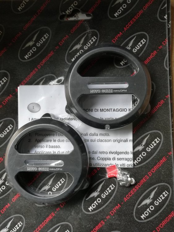

MO-GU Posted December 29, 2022 Share Posted December 29, 2022 (edited) Habe zu Weihnachten zwei Hupenhalter für meine Schöne bekommen 🧐👌 Edited December 29, 2022 by MO-GU update Quote Link to comment Share on other sites More sharing options...
