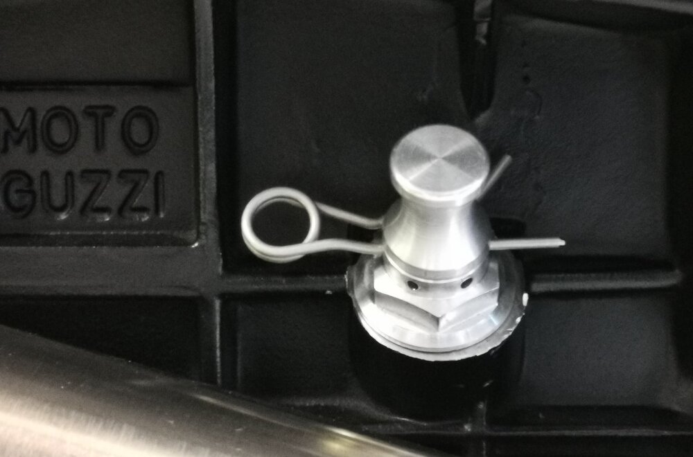

Einsiedler Posted August 1, 2024 Share Posted August 1, 2024 Die Schwimmerkammerverschlussschraube meines PHF 36 so modifiziert, dass ich mit einem transparenten Schlauch nunmehr die Höhe des Schwimmerstands ablesen kann (13 mm unter der Oberkannte des Schwimmerkammergehäuses). Gruss Dieter Quote Link to comment Share on other sites More sharing options...

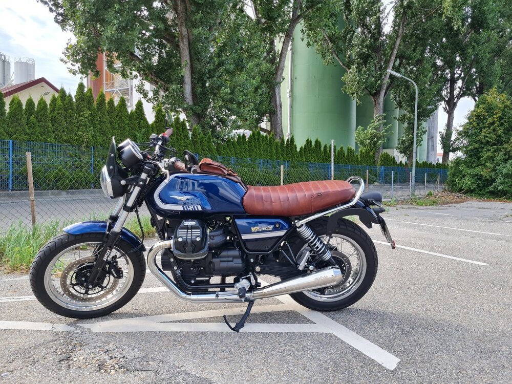

Max V7 Posted August 2, 2024 Share Posted August 2, 2024 Am 17.7.2024 um 10:17 schrieb Max V7: Habe den Sattel umgefärbt. Sieht stimminger aus und jetzt sind es nicht mehr 3 verschiedene Brauntöne 7 Quote Link to comment Share on other sites More sharing options...

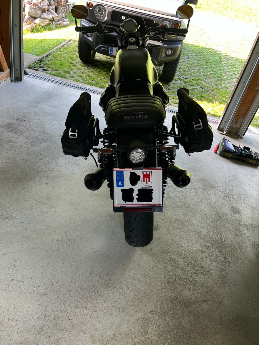

Mura Posted August 2, 2024 Share Posted August 2, 2024 (edited) Tja, die SW Motech Legend Gear SLC Kombi war ja seit längerem auf der Liste für die Guzzi was noch zu machen ist. Dann hier im Forum die SLC Träger für die V7 850 zu einem guten Preis gebraucht gekauft und dann mussten natürlich die Taschen auch noch beschafft werden. In unserem Louis hier lagernd, also gestern auch diese noch gekauft und alles komplettiert. Heute dann die Seitenträger verbaut. War alles in kurzer Zeit erledigt. Werd zwar hauptsächlich mit einer Tasche fahren um Stauraum für diverses Gerödel zu haben aber ich hab mal probiert was in die kleinen LC1 er Taschen reingehen würde, das würde locker für nen Wochenendtrip langen. Ich sag halt immer besser haben als brauchen.😉 Das nächste und vermutlich letzte grössere dieses Jahr wird jetzt noch der Heckumbau von ReversoMoto, dann ist erst mal Pause angesagt. Edited August 2, 2024 by Mura 3 Quote Link to comment Share on other sites More sharing options...

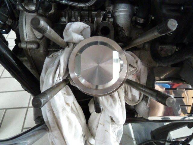

tom635 Posted August 4, 2024 Share Posted August 4, 2024 Bleifreiköpfe und neue Kolben. 7 Quote Link to comment Share on other sites More sharing options...

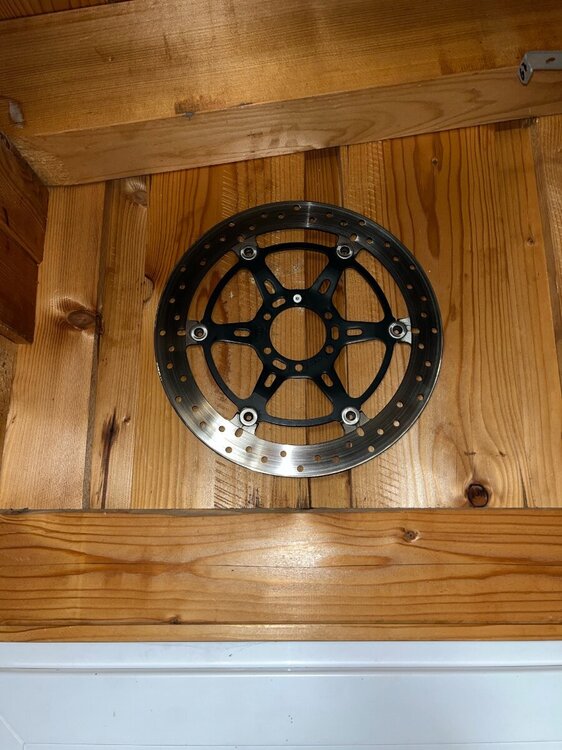

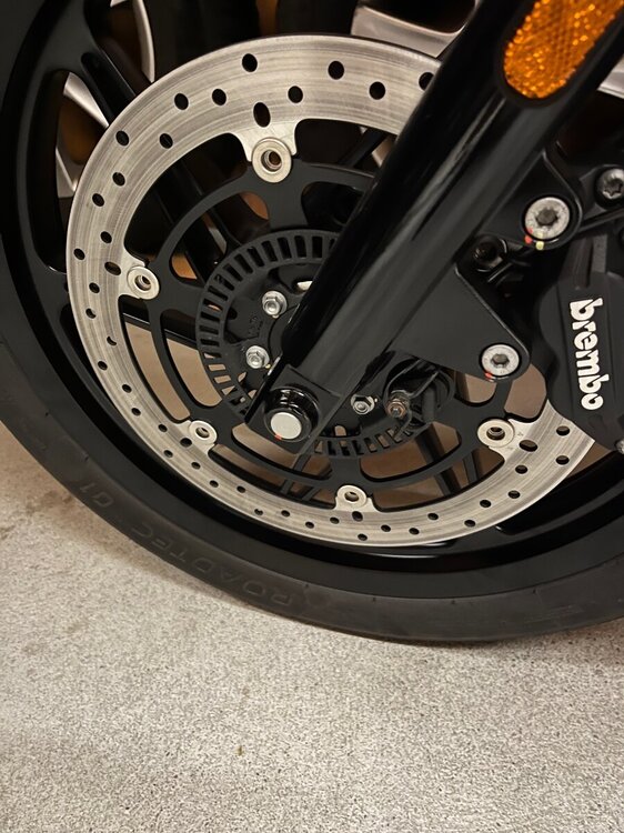

Mura Posted August 17, 2024 Share Posted August 17, 2024 Heute endlich die alte vordere Bremsscheibe getauscht weil mich das geklimpere schon aufgeregt hat, herrlich was für eine Ruhe jetzt ist!😍 Die alte durchgenudelte darf jetzt in der Garage an der Wall of Shame als Deko dienen. 1 Quote Link to comment Share on other sites More sharing options...
jebosc Posted August 18, 2024 Share Posted August 18, 2024 vor 11 Stunden schrieb Mura: Heute endlich die alte vordere Bremsscheibe getauscht weil mich das geklimpere schon aufgeregt hat, herrlich was für eine Ruhe jetzt ist!😍 Die alte durchgenudelte darf jetzt in der Garage an der Wall of Shame als Deko dienen. Moin Mura, welche Bremsscheibe hast du genommen? Frag für einen Freund... 😂 Quote Link to comment Share on other sites More sharing options...
Mura Posted August 18, 2024 Share Posted August 18, 2024 (edited) Hab nochmal ne Originale genommen. Hab inzwischen nen anderen V7 Fahrer hier bei mir kennen gelernt mit ca. 13000km(meine hat inzwischen gute 18000) bei dem die Scheibe fast wie Original ist. Vielleicht haben sie das ja wirklich etwas geändert. Sollte nach ner gewissen Zeit wieder alles massiv klappern wird aber definitiv ne passende Zubehör Scheibe verbaut. Edited August 18, 2024 by Mura 1 Quote Link to comment Share on other sites More sharing options...
Bastlwastl Posted August 18, 2024 Share Posted August 18, 2024 Meine wenn kalt ist quitscht wie ne Straßenbahn das man meint es geht eisen auf eisen😂 Anschließend passt alles und das ABS hat gut funktioniert dieses WE 😅 möchte man gar nicht glauben wie schnell man zum stehen kommt 👍 Quote Link to comment Share on other sites More sharing options...
Mura Posted August 18, 2024 Share Posted August 18, 2024 Hatte mir extra noch am Donnerstag beim Louis die passenden TRW Sinterbeläge geholt weil ich dachte wenn schon neue Scheibe dann auch die Beläge, dazu noch sicherheitshalber Antiquitschfolie und Paste, nur zur Sicherheit.😆 Als ich dann alles raus hatte hab ich gesehen dass die alten Beläge(Brembo) mindestens noch 50% oder sogar eher 75% hatten, war mir dann zu schade und hab nur alles gereinigt und wieder eingebaut. Klar, die erste Zeit a bissl vorsichtig fahren bis sich alles wieder eingeschliffen hat aber das bremst eh schon gut und gequitscht hat sowieso noch nie was.👍🏻 Quote Link to comment Share on other sites More sharing options...

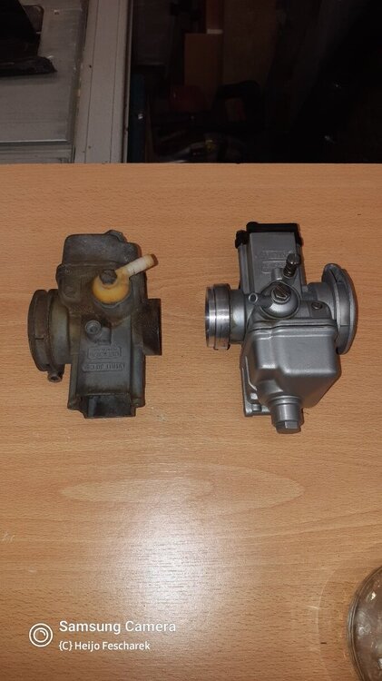

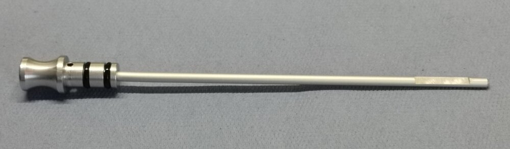

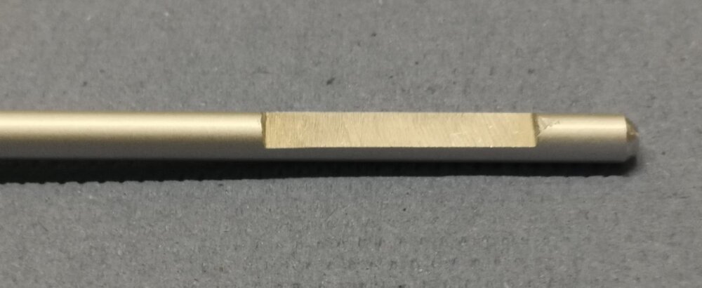

Schwabenteufel Posted August 23, 2024 Share Posted August 23, 2024 Hallo, ich hab mal meiner Cali II eine Kleinigkeit gegönnt, das tut ihr aber gut: Da ich die großen Zylinder mit 94er Bohrung habe, sowie die LM III Zylinderköpfe und die PHF 36 mit offenen Ansaugstutzen, habe ich bei HMB mal nachgefragt, mit welcher Bedüsung ich fahren soll. Ich hatte viele Jahre eine 125er Hauptdüse drin und war ganz zufrieden. Die haben mir eine 145er empfohlen, das habe ich dann auch umgesetzt und zwar mit einer 142er, da die 145er nicht auf Lager war. Ergebnis ist ein völlig anderes Leistungverhalten: Ab 4000 Touren legt sie richtig los und dreht gleichmäßig hoch bis ca. 6000 Touren (mehr hat die Landstraße nicht zugelassen....) So kannte ich meine Gute gar nicht! Macht richtig Spaß!! Kleine Ursache, große Wirkung! Viele Grüße Rüdiger Quote Link to comment Share on other sites More sharing options...
