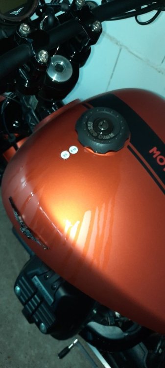

HaJü Posted October 4, 2022 Author Share Posted October 4, 2022 So, ich habe eine neues Tankschloß bekommen, vor 4 Wochen ist mir kurz (2..3min) nach dem tanken wieder der Sprit ausgelaufen nachdem das Moped auf dem Seitenständer abgestellt wurde. Der Sprit läuft dabei durch das Tankschloß ausund hat mit Erwärmung nichts zu tun weil es an dem Tag nicht so warm war und das Motarrad in der Garage stand. Ich habe nachfolgende Bilder gemacht und meinem Händler geschickt der auch sofort auf das Tankschloß getipt hat. Gestern vollgetankt wie immer bis jetzt keinen Tropfen Sprit verloren. Gruß Jürgen 1 Quote Link to comment Share on other sites More sharing options...

HaJü Posted October 6, 2022 Author Share Posted October 6, 2022 Ich wollte mit dem letzten Post eigendlich nur die Fehlerursache, zu der Frage die ich eingangs gestellt, habe mitteilen. Ich werde jetzt trotzdem nicht das Tankvolumen bis zum letzten Milliliter ausreizen und lieber auf Nummer sicher gehen. Aber definitiv war die Dichtung im Tankschloß defekt denn es läuft nichts mehr aus. Gruß Jürgen Quote Link to comment Share on other sites More sharing options...
