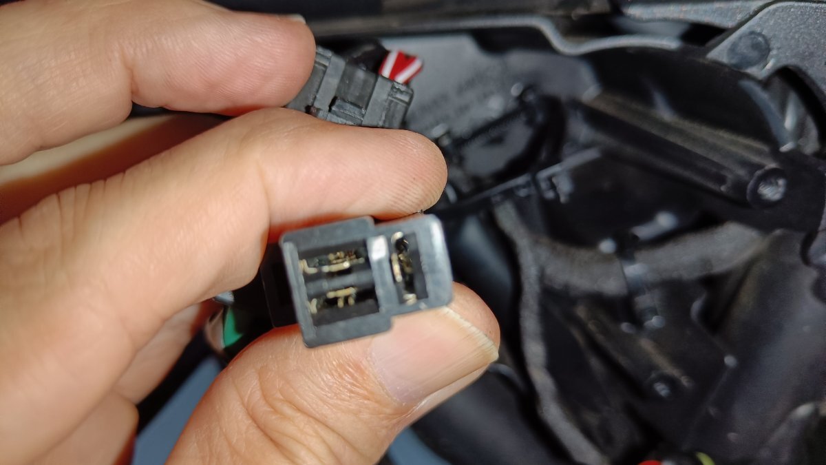

Stecker eventuell Nebelscheinwerfer

Hey Ihr Streitsüchtige Guzzist:innen... 😀
Bilder scheinen von v85tt zu sein...
Selbst wenn der Fragesteller vermutlich längst ausgewandert ist....
Könnt ihr wenigstens mir sagen ob dieser Stecker tatsächlich für Zusatzscheinwerfer/Nebelscheinwerfer ist???
Der Lichtschalter soll ja in Frontstellung, laut Bedienungsanleitung, die Nebelscheinwerfer angeblich mitbedienen....
Gruß Ed

Moinsen,
Genau deswegen frage ich ja, hab mir auch welche zugelegt,  die auch einen eigenen Schalter haben...
Wenn aber diese Verbindung bereits vorhanden ist, kann ich das Schaltwerk ja weglassen.
Gruß Ed

Posted (edited)
Nochmal von Anfang...
Dieses Bild hat der Themenersteller gemacht:
Die Frage ist, ist dieser Stecker tatsächlich für Zusatzscheinwerfer/Nebelscheinwerfer???
Wenn ja, dann lassen sich die Zusatzscheinwerfer über die Position Nr3 des Lichtschalters am Lenler mitschalten. Laut Bedienungsanleitung soll das so sein. Da diese Möglichkeit besteht, wäre ja logisch das irgendwo auch eine Ansteckmöglichkeit da ist.
So, nun Butter bei die Fische....
Ist dieser Stecker dafür oder nicht???
Edited by V85Treiber
'oder nicht'  !  siehst du nicht oben im Plan :classic_rolleyes:,
dass da noch ein Relais dabei ist , 3 Pole  nicht Rot & weiß .
V = Verde = grün,  G = Giallo = gelb , B = Blue = blau  (Masse).

Hallo
ich weis du hoffst auf eine Antwort von jemanden der es schon gemacht hat um dich einfach Arbeit zu sparen und Sicherheit bei der Zurüstung zu haben.
letztendlich wäre es gut du nimmst ein einfaches Multimeter und 10 Minuten zeit
um selbst Gewissheit zu bekommen an welchen Steckern wann Spannung anliegt.
es gibt ja letztendlich auch einen OEM Nachrüstsatz bei der Maschine , somit wird da irgentwo ne Leitung liegen.
Plus eventuell den angesprochenen Relais.

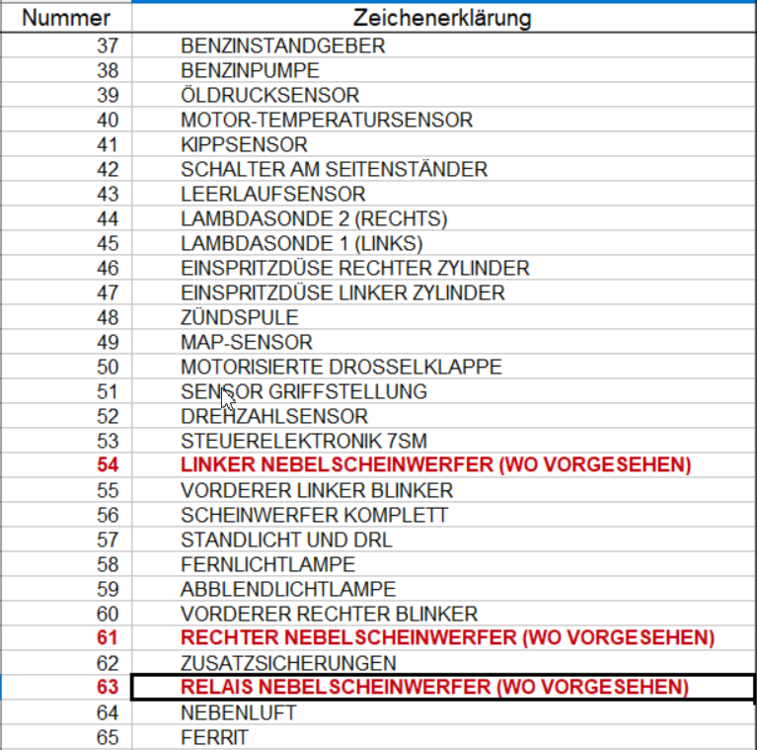

Posted (edited)
Hast du mal in das Werkstatthandbuch geschaut? Das Bild habe ich dort zu dem Thema gefunden. Ich denke nicht, dass das der oben gezeigte Stecker ist:
Gruß, Alexander
