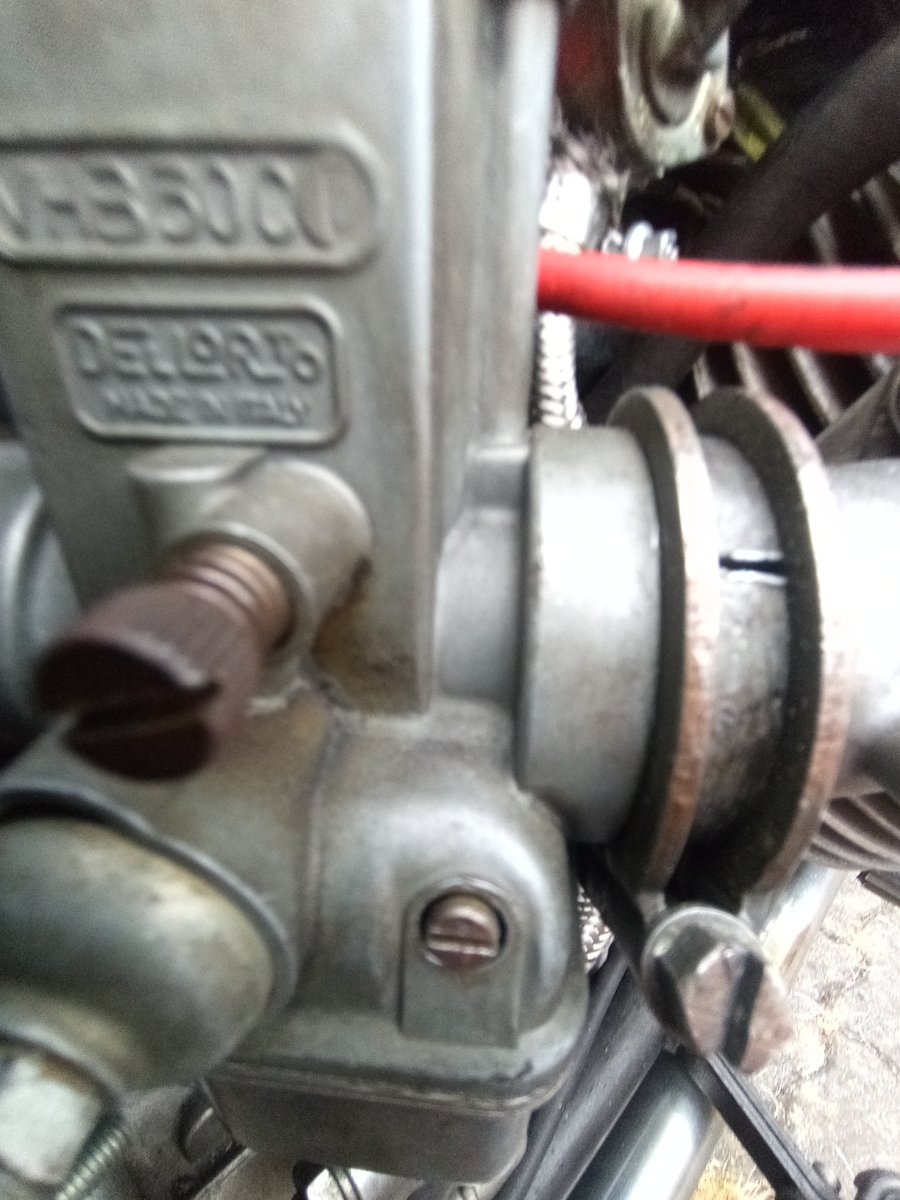

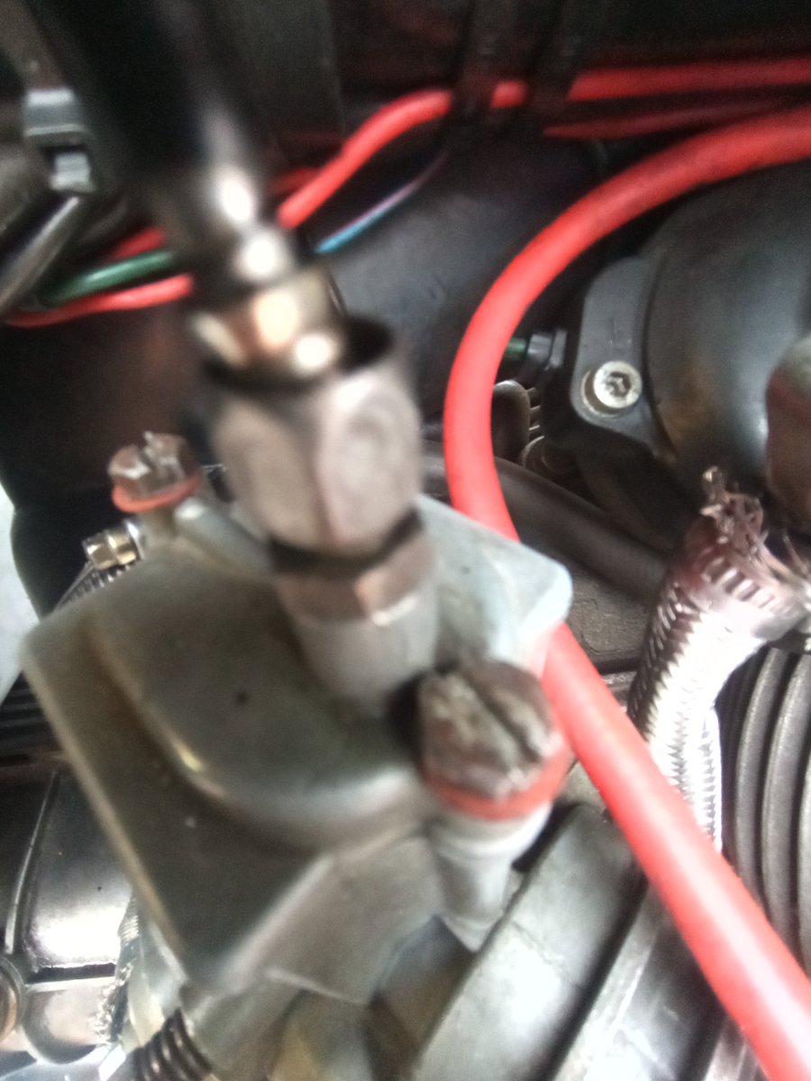

monoguzz Posted July 17, 2022 Share Posted July 17, 2022 Zitat Wie kann ich 1-2mm Bowdenzugspiel einstellen, wenn die Hohlbowdenzugschrauben Vergaserdeckel bereits ganz eingeschraubt sind? Entweder hast du die Züge jetzt anders verlegt, was ein vorher vorhandenes Spiel "aufgefressen" hat, oder die Züge sind nicht die richtigen. Oder der Gasgriff ist es nicht. Ohne Spiel in den Zügen kannst du keine zuverlässige Synchronisierung erreichen, weder im Leerlauf noch beim Gas geben. Am Gasgriff sbst gibt es manchmal zusätzliche Einstellmöglichkeit für das Zugspiel, oder in den Zügen selbst. Ein Foto vom Griff und einem Stück der Züge wäre gut zur Beurteilung. Die Synch. im Leerlauf wird ausschliesslich mit den Anschlagschrauben der Gasschieber gemacht, die beim Gasgeben ausschliesslich mit den Spieleinstellern in den Vergaserdeckeln. Wenn es an den Zügen liegt, helfen nur neue passende. Oder das Kürzen der Hüllen mittels scharfem Seitenschneider. Das geht aber meisstens nicht weil die Endkappen sich nicht runterschieben lassen. Und wenn es geht sind die Endkappen frühzeitig beschädigt von der scharfen Schnittkante an der Wendel der Hülle, die man ja kaum wegschleifen kann ohne das Seil zu beschädigen. Gruss Tim Quote Link to comment Share on other sites More sharing options...

Caliking Posted July 18, 2022 Author Share Posted July 18, 2022 vor 20 Stunden schrieb monoguzz: Entweder hast du die Züge jetzt anders verlegt, was ein vorher vorhandenes Spiel "aufgefressen" hat, oder die Züge sind nicht die richtigen. Oder der Gasgriff ist es nicht. Ohne Spiel in den Zügen kannst du keine zuverlässige Synchronisierung erreichen, weder im Leerlauf noch beim Gas geben. Am Gasgriff sbst gibt es manchmal zusätzliche Einstellmöglichkeit für das Zugspiel, oder in den Zügen selbst. Ein Foto vom Griff und einem Stück der Züge wäre gut zur Beurteilung. Die Synch. im Leerlauf wird ausschliesslich mit den Anschlagschrauben der Gasschieber gemacht, die beim Gasgeben ausschliesslich mit den Spieleinstellern in den Vergaserdeckeln. Wenn es an den Zügen liegt, helfen nur neue passende. Oder das Kürzen der Hüllen mittels scharfem Seitenschneider. Das geht aber meisstens nicht weil die Endkappen sich nicht runterschieben lassen. Und wenn es geht sind die Endkappen frühzeitig beschädigt von der scharfen Schnittkante an der Wendel der Hülle, die man ja kaum wegschleifen kann ohne das Seil zu beschädigen. Gruss Tim Danke für die Tips. Problem ist, die Bowdenzüge hatten Spiel, sind entlang auf dem oberen Rahmenrohr beweglich verlegt. (sie lassen sich hin- und her ziehen. Meine Aufgabe: Ursachenforschung. Schwerpunkt: Bowdenzüge, Gasdrehgriff. Mit freundlichem guzzucali caliking Quote Link to comment Share on other sites More sharing options...

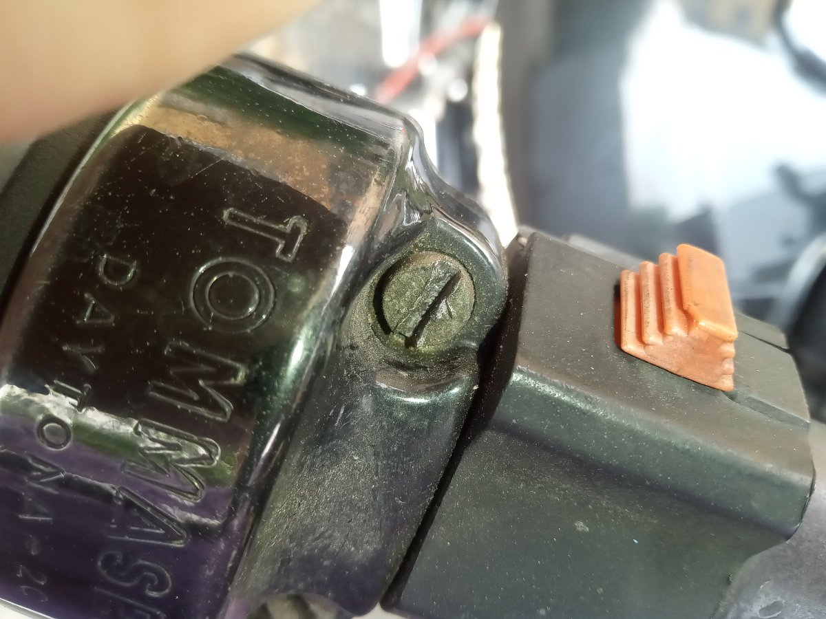

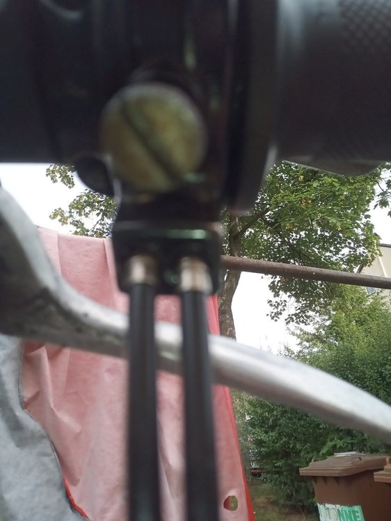

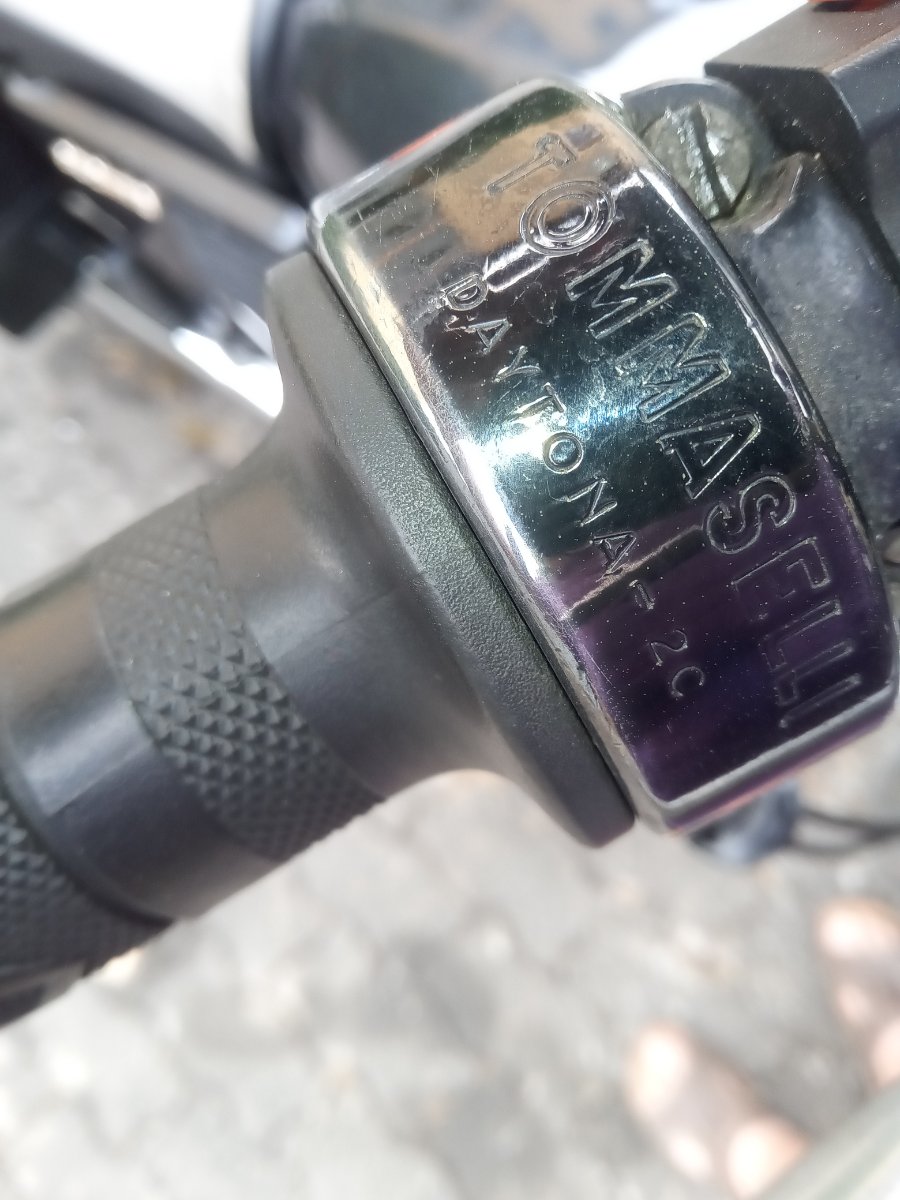

Guest Posted July 20, 2022 Share Posted July 20, 2022 (edited) Hallo, auf dem Foto erkenne ich einen Gasdrehgriff Tomaselli aus Metall und sog. Lego Schalter. Dieser hat eine Aufnahme für Gaszüge mit gebogenen Röhrchen aus Metall und Einstellmöglichkeit, sowie einen Arretierungsschlitz für ein Schutzgummi. (kann man auf den Fotos schlecht erkennen) Es kann allerdings sein, daß nach so langer Zeit im Zuge des Nachbaus sog. Universalzüge für beide Varianten angefertigt wurden. Seis drum, wenn die T 3 zufriedenstellend damit läuft ist ja alles ok. Grüße. Commander Edited July 29, 2022 by commander Quote Link to comment Share on other sites More sharing options...
