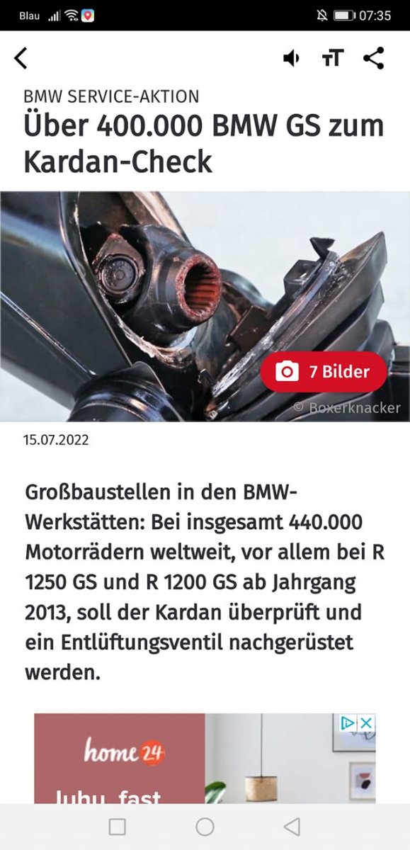

Guzzi-Swiss Posted July 17, 2022 Share Posted July 17, 2022 (edited) Ja ist riesengrosses Thema im GS-Forum. https://www.gs-forum.eu/threads/kardanverzahnung-schmieren-rost-am-kardangelenk.163663/ Meine kommt dann auch noch dran. Die Händler haben Horror davor und wissen nicht, wie sie alle in einem akzeptablen Zeitrahmen durchbringen.. viele vermutlich im Winter dann.. Problem ist wie folgt: Es gibt ja 2 Gummi-Manschetten. Eine vorne am Kardan und eine hinten. Wenn alles dicht ist, kann es durch die Drehbewegungen des Kardans zu einem Unterdruck kommen. Der zieht dann die Gummis rein, die scheuern dann am Kreuzgelenk, davon kann er undicht werden und es kann Wasser reinkommen, welches nirgendwo mehr abfliessen kann und dadurch rostet dann die Nagellager des Kardans und der Einschub, wie auf dem Bild gezeigt. Dadurch ist kein Längenausgleich mehr möglich. Das kann dann wiederum die Gelenke zerstören, bis zur Explosion und Blockierung des Hinterrades. Die Händler waren bisher schon angewiesen, die Manschetten bei jedem Werkstattaufenthalten zu prüfen und wenn nicht mehr 100% OK, sofort zu tauschen. Problem ist auch, dass BMW hier keine rostfreien Teile verwendet hat (sparen) und eben keine Entlüftung drin ist, welche einen Druckausgleich ermöglicht. Auch haben sie die teile ab Werk viel zu wenig gefettet. Gibt Bilder, wo überhaupt kein Fett mehr vorhanden war und alles trocken lief. Ja eine Folge davon, wenn man auf jeden Pfennig achtet. Es gab im Forum 2 Unfälle wegen blockiertem Hinterrad, hatte aber indirekt nichts damit zu tun. Bei einem wurde der Kardan bei 10000Km geöffnet und kontrolliert und anscheinend dann Pfusch in der Werkstatt. Ist Videoblogger und man sieht im Video wie der Endantrieb förmlich explodiert, Rad blockiert und er im Strassengraben mit vielen Knochenbrüchen. Als "Entschädigung" kriegte er dann völlig neue vollausgestattete GSA. Bei anderem ist Ursache noch unbekannt. Ja da Guzzi das Ding so simpel konstruiert hat, gibt es scheinbar hier keine Probleme mit Kardan.. Edited July 17, 2022 by Guzzi-Swiss 1 Quote Link to comment Share on other sites More sharing options...

holger333 Posted July 17, 2022 Author Share Posted July 17, 2022 Moin, aus mir bekannter Quelle, wurden bei den Nacharbeiten schon ein paar komplette Kardan`s getauscht... und bei dieser Stückzahl landete das natürlich in die Motorrad Presse. https://www.motorradonline.de/ratgeber/400000-bmw-gs-zum-kardan-check/?fbclid=IwAR0tNEQED9CHrtaDTU_XBmcHTF1uQsd77raYegrK-5rGuWJ6AowYayuhTi0 1 Quote Link to comment Share on other sites More sharing options...

Moto Zuggi Posted July 18, 2022 Share Posted July 18, 2022 Die Ursachenerforschung von BMW beziehungsweise der Lösungsansatz mit dem Schnabelventil überrascht. Bei dem obigen Bild würde man spontan einmal auf Passungsrost tippen. Das aber hätte dann mit eingedungener Feuchtigkeit eher wenig zu tun, das wäre Reibkorrosion wegen ungünstiger Passung der Keilverzahnung und/oder ungenügender Schmierung. Von daher wäre im Fall von Passungsrost die von BMW angeordnete Maßnahme ganz nett aber nur bedingt hifreich. Vielleicht sollte man da besser einmal das regelmäßige Abschmieren dieser Verzahnung mit einer guten Anti-Seize Paste anordnen. Quote Link to comment Share on other sites More sharing options...

Guzzi-Swiss Posted July 19, 2022 Share Posted July 19, 2022 Ja wenn man im GS-Forum liest, wurden massenweise schon Kardan's getauscht. Was auch komisch ist bei der ganzen Aktion, dass der Kardan nicht abgeklappt wird und eine Sichtkontrolle wegen Rost vorgenommen wird. Nur bei Maschinen über 60000Km auf dem Tacho. Bei den andern wird nur Loch gebohrt und Ventil rein. Dann hängen sie was ran, wo das Rad ist, lassen Motor laufen und messen elektronisch die Vibrationen. Damit werden jedoch nur die Kreuzgelenke geprüft. Daher, wenn Messgerät nicht ausschlägt, wird nichts geöffnet und Tschüss. Rost wird so nicht festgestellt und eben die häufigste Problemquelle sind verrostete Kardan, die sich dann festfressen. Damit klappt der Längenausgleich nicht mehr und somit kann es massiv Folgeschäden an Kreuzgelenken und Hinterachsantrieb kommen bis zum Blockieren des Rades während der Fahrt. Gab einen im Forum, wo sie gescheckt hatten und für gut befunden und Kunde verlangte Öffnung und siehe da, Kardan völlig fest verrostet. Gab dann alles neu auf Kulanz. Schlimm ist auch, BMW kennt die Probleme und schreibt keine Wartung vor während dem ganzen Leben der Maschine und macht Werbung mit "Wartungsfrei"! Das verstehe ich nicht. Mind. z.B. bei einem 50TKm Service müsste BMW vorschreiben, dass geöffnet werden muss mit Sichtkontrolle und nachfetten. So hätten sie sich viel Ärger erspart. Ja was lernt man draus? Kardan sind definitiv auch nicht wartungsfrei, wie in der Werbung immer suggeriert. Wie Ketten, die man auch ölen und mal ersetzen muss. Wie es Guzzi diesbezüglich handhabt, weiss ich nicht. Aber BMW müsste schon lange wissen, dass es da Probleme gibt und hätte entsprechend die Wartungspläne anpassen müssen! Ich werde bei meiner beim Lochbohren explizit darauf bestehen und halt selber bezahlen, dass Kardan runtergeklappt wird mit Sichtkontrolle und allenfalls nachfetten. Es gibt dokumentiert Fälle, wo ab Werk kaum gefettet wurde.. ja kostet ja. Und ja, ist Blamage für BMW! Und das gerade beim absolut meistverkauften Modell. Quote Link to comment Share on other sites More sharing options...
