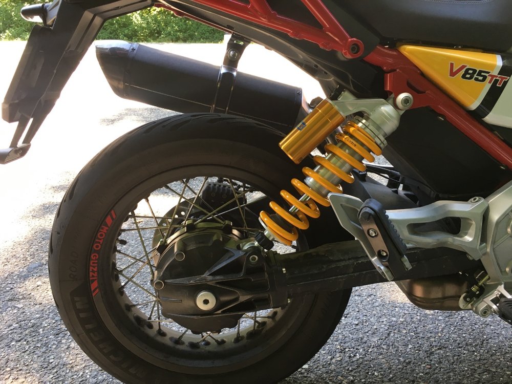

Wernerson Posted February 1, 2023 Share Posted February 1, 2023 Moin alle Ich habe auch ein gebrauchtes original Öhlins Federbein passend für meine V85tt ergattert. Ist schon montiert, am WE mal fahren und schauen ob die Einstellung passt. Benötigt man eigentlich eine ABE oder muß das eingetragen werden? Ist ja eigentlich Original Zubehör. ich kann da so im Netz nichts finden. Viele Grüße vom Jadebusen Michael Quote Link to comment Share on other sites More sharing options...
Wernerson Posted February 2, 2023 Share Posted February 2, 2023 Jo, danke für die Info. Heute mal ca. 80 km gefahren, auch ausgefahrenen Wirtschaftswege, das Öhlins arbeitet super sensibel, bügelt eigentlich alles weg. Top. Bin sehr zufrieden. Da standen zwei Öhlins im Netz, eins für 450,- und ein teureres, das ich dann gekauft habe. Hatte das günstigere zu spät gesehen. Gruß Michael Quote Link to comment Share on other sites More sharing options...
