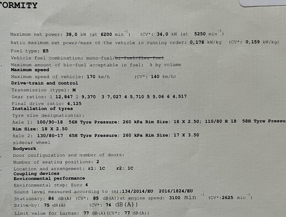

Aber es gibt doch exakt die passende Bereifung von den AX41S, genau deswegen habe ich sie mir ja geholt. Größe, Bauart, Geschwindigkeitsindex... oder hat die Stone andere Reifengrößen eingetragen ? Schau unbedingt in die CE Erklärung, nicht in den Fahrzeugschein.

@Rockalore genau so bin ich da auch ran gegangen -> Die AX41S Reifen passen gemäß der Werte/Zertifizierung durch Fahrzeugschein und COC. Aber jetzt habe ich schon fünf Absagen.
