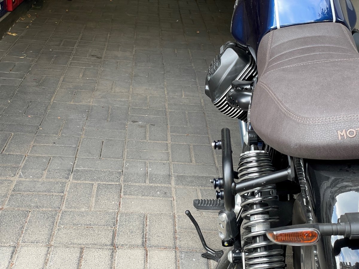

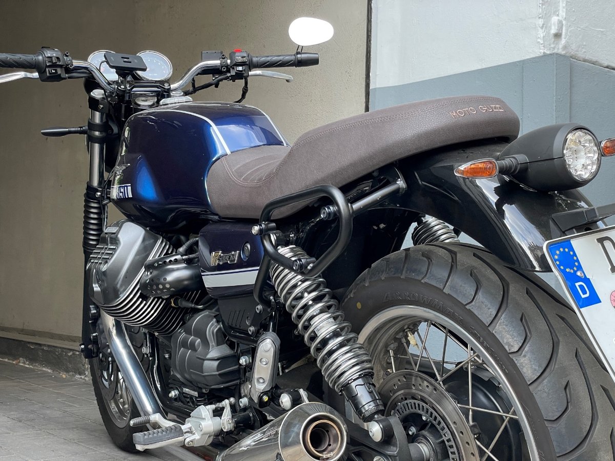

Centenario_DD Posted August 22, 2022 Share Posted August 22, 2022 (edited) Gibt vielleicht auch nicht so viele, die sich die selbe Kombi zugelegt haben 🙃 Danke dir fürs Feedback. Ich bin auch noch am Grübeln, was ich mir anschaffe für eine längere Tour, ist auf jeden Fall sehr hilfreich 👍 Könntest du nochmal ein Bild ohne Packtaschen machen? Edited August 22, 2022 by Centenario_DD Quote Link to comment Share on other sites More sharing options...
JakobCreutzfeldt Posted August 30, 2022 Author Share Posted August 30, 2022 Am 22.8.2022 um 09:43 schrieb Centenario_DD: Gibt vielleicht auch nicht so viele, die sich die selbe Kombi zugelegt haben 🙃 Danke dir fürs Feedback. Ich bin auch noch am Grübeln, was ich mir anschaffe für eine längere Tour, ist auf jeden Fall sehr hilfreich 👍 Könntest du nochmal ein Bild ohne Packtaschen machen? Hallo Matthias, Entschuldige meine späte Antwort. Ich hatte mich auch erst nach langem Ringen zum Kauf der Packtaschen entschieden. Die sind tatsächlich auch nur für größere Fahrten gedacht. Ich habe zumindest vor, die Halter nur im Bedarfsfall anzuschrauben. Mal sehen, ob der Sinn für Ästhetik oder die Faulheit gewinnt... Hier kommen die Fotos der Halter ohne Taschen. Viele Grüße, Alexander 1 Quote Link to comment Share on other sites More sharing options...
holger333 Posted August 30, 2022 Share Posted August 30, 2022 Moin, die tragen ja kaum auf... die kannst Du immer dran lassen. Helfen auch beim Aufbocken. Gruß Holger Quote Link to comment Share on other sites More sharing options...
Carboniere Posted August 30, 2022 Share Posted August 30, 2022 vor einer Stunde schrieb JakobCreutzfeldt: Ich habe zumindest vor, die Halter nur im Bedarfsfall anzuschrauben. Mal sehen, ob der Sinn für Ästhetik oder die Faulheit gewinnt... Hallo, 1. hat Holger Recht und 2. sollte mindestens bei den Schrauben für die Befestigung des jeweiligen Seitentägers am Soziusfußrastenträger (die diesen wiederum mit dem Rahmen verbinden) Schraubensicherung verwendet werden. SW-Motech empfiehlt Schraubensicherung für alle Schrauben, auch für die hintere. Ich beziehe mich zwar eigentlich auf die V7 III, die ich habe. Ich kann mir aber nicht vorstellen, dass das bei der 850er anders ist, denn unsere lieben Guzzi's erzeugen ja alle diese good vibrations. Ich habe jedenfalls in diesem Leben nicht unbedingt vor, die Träger wieder 'runter zu machen... Grüße Jörg Quote Link to comment Share on other sites More sharing options...
JakobCreutzfeldt Posted August 30, 2022 Author Share Posted August 30, 2022 Hallo Jörg, wenn ich mich nicht täusche, sieht die Anbauanleitung für die V7 850 tatsächlich nur für die Soziusfußrastenträger die Verwendung von Schraubensicherung vor: https://sw-motech.com/cosmoshop/default/artikelpdf/mi_bc_hta_17_847_20100.pdf (Seite 4, Abbildung 3) Ich bin leider nicht gerade d e r Schrauber, deshalb meine Frage: Was spräche denn dagegen, beim erneuten Anschrauben der Träger wieder Schraubensicherung mittelfest zu verwenden? Gruß, Alexander Quote Link to comment Share on other sites More sharing options...

Centenario_DD Posted August 31, 2022 Share Posted August 31, 2022 Danke für die Bilder Alexander 👍 Und kann mich den anderen nur anschließen. So unscheinbar wie die sind, kann man die Halter auch dran lassen 😎 ...und spart sich der Ärger mit der Schraubensicherung 🙃 Quote Link to comment Share on other sites More sharing options...
JakobCreutzfeldt Posted September 1, 2022 Author Share Posted September 1, 2022 Moin und danke für eure wohlmeinenden Kommentare und Ratschläge. Ich werde die Träger also verbaut lassen und mich an der neuen, praktischen Seite meines Motorrads erfreuen 😊 Gruß, Alexander 1 Quote Link to comment Share on other sites More sharing options...

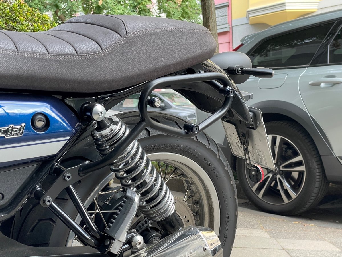

Bieli66 Posted September 11, 2024 Share Posted September 11, 2024 Moin zusammen, nochmals ein kleiner Nachtrag zu den Legend Gear Taschen an der V7 850: Ich habe heute an meiner Red Stripe Special die SLC-Halter mit den 13,5 Liter Black Edition-Taschen gebaut. Die Passform der Halter ist wirklich beeindruckend genau, toll. Ich habe die Träger mit dem originalen Sozius-Haltebügel montiert, da ich den so schön und hochwertig finde. Bei dieser Anbauvariante wird nur eine dicke Unterlegscheibe des Anbausatzes weggelassen und schon geht`s mit dem Bügel. 1 Quote Link to comment Share on other sites More sharing options...
tedrei Posted September 11, 2024 Share Posted September 11, 2024 So einen Soziushaltebügel suche ich, also falls du den mal loshaben möchtest… Zu den SW Motec Taschen - gibt es nicht auch Taschen ohne Träger? Hatte früher an einer LS 650 mal so Taschen, die miteinander verbunden waren, die werden wie ein Sattel über die Sitzbank gelegt. Den Träger für SW Motec Taschen alleine finde ich vor allem von hintenschon ganz schön hässlich, dann würde ich die Taschen lieber montiert lassen, sieht m.E. besser aus als nur der nackte Träger. Quote Link to comment Share on other sites More sharing options...
Bieli66 Posted September 11, 2024 Share Posted September 11, 2024 Hi Bruno, es gibt die Legend Gear-Taschen auch als SLS-Variante. Dann sind die Taschen mit Stoff verbunden und können "übergeworfen" werden. Ich persönlich habe immer gerne Koffer zum Reisen genutzt. Insofern liegt mir das SLC-System eher und ich nehme die Optik mit den Haltern in Kauf. Zukünftig werde ich die V7 wohl überwiegend für kurze Touren mit der linken Tasche als Ersatz für einen Tankrucksack fahren. So hat jeder seine Vorlieben... Quote Link to comment Share on other sites More sharing options...
