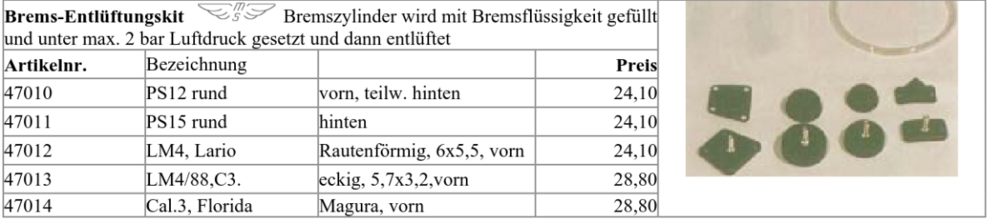

Mit der Vakuumpumpe habe ich ähnliche Erfahrung gemacht und mir den EasyBleed (oder so ähnlich) zugelegt. Den habe ich bislang nur am Auto probiert, fürs Moped würde ich mir so einen Deckel wie von Commander beschrieben anfertigen.
Gruß René
Edited by Eine Guzzi
vor 14 Minuten schrieb Eine Guzzi:
Hallo,
Moto Spezial(zur damaligen Zeit sehr innovativ) hatte damals diese Idee und hat solche Deckel verkauft. Wurde von mir nur nachgebaut.
Allerdings waren 2 Bar zuviel(max.1,4 Bar) es bestand sonst die Gefahr von auftretender Undichtigkeit.
Diese Methode des Entlüftens hatte den Vorteil, daß aufgrund des erhöhten Drucks, welcher so nicht durch die Fuß oder Handbremspumpe erzeugt werden konnte, Luft aus der letzten Ecke gedrückt wurde.
Grüße
Commander
@commander das mit den 2bar (gemäß Limora Anleitung) haben wir auch gemerkt und das Easybleed als „easy-Blöd“ genervt in die Ecke gestellt.
Letztes Jahr war es am Morgan mit 1,2 - 1,4bar im Einsatz - wunderbar.
Gruß René
