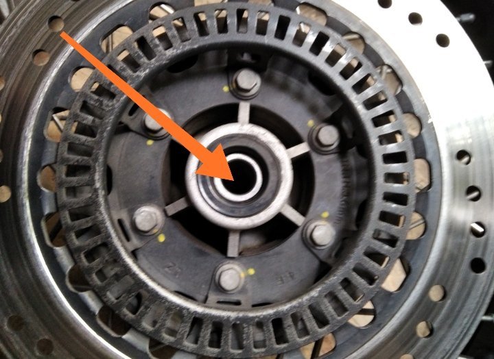

Harun_Antalya Posted June 2, 2022 Author Share Posted June 2, 2022 On 5/30/2022 at 10:22 AM, Harun_Antalya said: Irgendwie eierte das Hinterrad, das muss ich prüfen. Expand Hab ich. Erst das Vorderrad ausgebaut, Lager ok, kein Verzug der Felge, kein Speichenproblem, neu ausgewuchtet (aber nur 5 Gramm). Da kam es nicht her, das "eiern" bei 60-70km/h. Hinterrad raus, das linke (Fahrtrichtung) Lager ist nicht mehr ok, hat leichtes Spiel, Kugeln rollen nicht mehr sauber. Hat wohl die 80 km Knubbel-Piste vor Sivas nicht vertragen. Sonst sind Felge und Speichen ok. Gut, dass ich's so früh bemerkt hab. Werd ich gleich morgen anpacken. Grüsse Harun 1 Quote Link to comment Share on other sites More sharing options...

holger333 Posted June 3, 2022 Share Posted June 3, 2022 Moin Harun, das Lager bekommst Du aber in der TR, oder soll ich Dir eines senden? Zum Glück hatte es ja bis zu Hause funktioniert. beste Grüße Holger 1 Quote Link to comment Share on other sites More sharing options...
Guzzi - Mann Posted June 3, 2022 Share Posted June 3, 2022 Harun, ich würde beide Lager wechseln. Grüße Tobias 1 Quote Link to comment Share on other sites More sharing options...

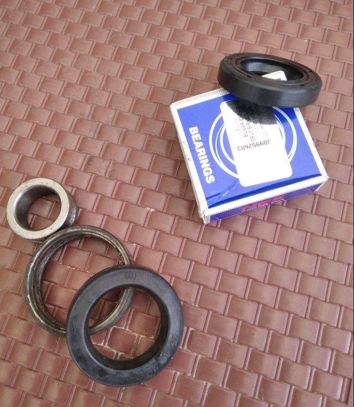

Harun_Antalya Posted June 3, 2022 Author Share Posted June 3, 2022 (edited) Dank Euch Ja, das war kein Problem mit den Lagern, sind Standartmaße. 25x40x7 Wellendichtung 17X40X12 Kugellager und 17X47X14 Kugellager. schon gewechselt, nur noch flink auswuchten, einbauen, fertig. Oh wie schön, dass wir Guzzi fahren Happy Grüße Harun Edited June 3, 2022 by Harun_Antalya 4 Quote Link to comment Share on other sites More sharing options...
