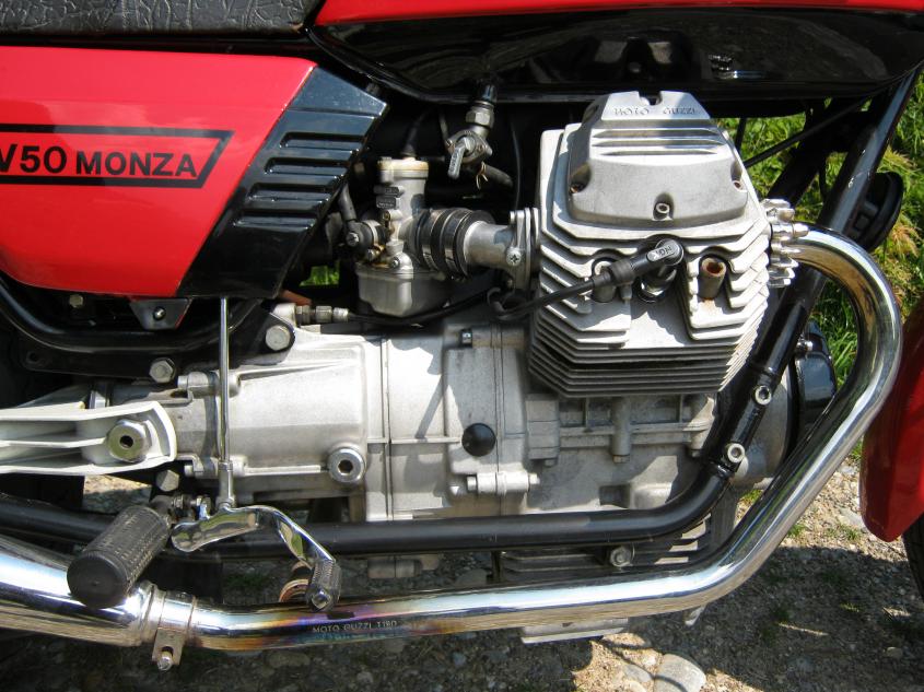

alex Posted June 13, 2015 Share Posted June 13, 2015 Hallo Guzzisti Das Getriebe meiner V50 Monza schaltete bisher immer gut. Das tut es auch weiterhin, wenn der Motor kalt ist. Nach 15-20 km aber will der Schalthebel nun nicht mehr selber in die Ausgangsposition zurück, egal, ob ich rauf oder runter schalte. Ich muss ihn mit dem Fuss leicht zurückdrücken. Nun hab ich mal das Getriebeölgewechselt, da war kein Abrieb oder Stückchen drin, genützt hat es nichts. Das Gestänge bewegt sich leicht, daran liegt es nicht. Kennt das jemand? Liebe Grüsse Alex Quote Link to comment Share on other sites More sharing options...

LeMans88 Posted June 18, 2015 Share Posted June 18, 2015 Hallo Alex, prinzipiell wird mit dem Schalthebel eine Klaue bewegt die wiederrum die Schaltwalze bewegt auf der die Schaltklauen die Zahnräder hin und her schieben. Der Schalthebel, und wenn ich mich nicht täusche die Klaue auch, haben Federn drinnen die den Schalthebel in Mittelstellung bzw die Schaltwalze in der gewünschten Position halten. Ich vermute dass hier eine Feder längsam an Kraft verliert und somit der Hebel immer zurückgedrückt werden muss. Gruß Martin Quote Link to comment Share on other sites More sharing options...

Flacheisentreiber Posted June 19, 2015 Share Posted June 19, 2015 Paule, hast recht! Ich fahre in meinen Getrieben die Viskosität 75/140 Vollsynthetik zusätzlich mit einem Schuß Wynn`s H.P.L.S. Transmisson Treatment (Stop Leak). Das Zeug ersätzt die von Guzzi früher gefordete Molikote. Ich gehe aber davon aus das eine der Schaltklauenfedern harkt. Meistens ist dann ein gebrauchtes Getriebe günstiger als eine Reperatur. Schau mal unter TLM, Arnheim, Niederlande. Für die Monza mußt Du das Getriebe von der V65 oder V75 nehmen, da das Getriebe der V50 III kürzer Übersetzt ist. Davon sind aber genügend zu bekommen. Ich würde es aber erst noch mal mit dem Oel versuchen, auch reagieren diese Getriebe schnell auf zu geringen Oelstand. Lassen sich dann schwergängiger schalten. Gruß Tim Quote Link to comment Share on other sites More sharing options...

Flacheisentreiber Posted June 20, 2015 Share Posted June 20, 2015 Alex, es wird nicht am Oel liegen! Es ist eine der Federn. Du schreibst das das Problem nur bei warmen Getriebe auftritt. Bei Wärme dehnt sich Metall. Dadurch wird der Federdruck oder Zug schwächer. Bei kaltem Getriebe reicht er noch aus, bei warmen Getriebe nicht mehr! Gruß Tim. Quote Link to comment Share on other sites More sharing options...

alex Posted June 29, 2015 Author Share Posted June 29, 2015 Hallo Tim, Martin und Paul Ihr habt Euch so viele Gedanken um meine Monza gemacht und nun hab ich die Lösung gefunden. Es ist peinlich. Ganz ganz simpel. Der Schalthebel ging harzig. Warum das, mehrfach ausgelotet, nur bei warmem Motor so war, weiss ich nicht. Ich hab ihn rausgenommen, gereinigt, die Plastikbuchse ausgebohrt, gefettet und wieder montiert und alles ist gut. Aber Eure Tips behalt ich im Kopf, für später. Liebe Grüsse alex Quote Link to comment Share on other sites More sharing options...
