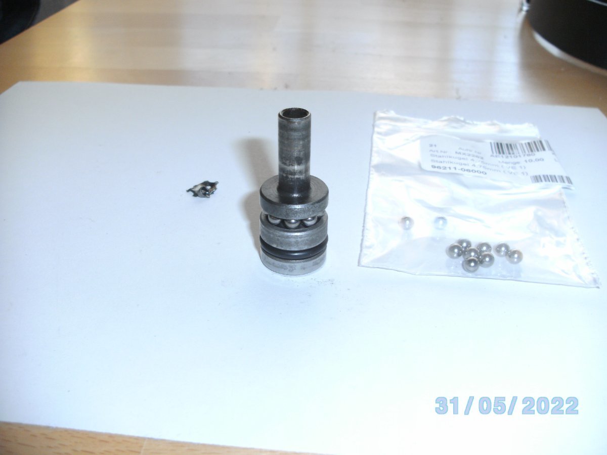

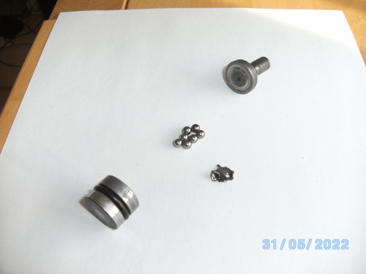

VGSP 14 Posted May 30, 2022 Share Posted May 30, 2022 (edited) Hallo Alfred, ich habe an meiner V7/700 ein ähnliches Problem. Eigentlich nur wegen einer Ölundichtigkeit an der Stelle, habe ich inneren und äußeren Druckkörper ausgebaut. Vom Drucklager dazwischen kamen sieben einzelne Kugeln und der Rest vom Käfig zum Vorschein (siehe Bild). Die Suche nach einem neuen Originallager war auch bei mir erfolglos. Nur Kugeln mit Durchmesser 4,75 mm konnte ich bisher besorgen. Da ich vorher keine Probleme beim Ein-/ Auskuppeln hatte, mir auch keine Geräusche aufgefallen waren, muß das Drucklager auch nur mit Kugeln ohne Käfig funktioniert haben. Die Kugeln werden ja durch die Laufbahnen an den Druckkörpern geführt. Durch den Federdruck der Kupplung von innen und den Gummidichtring am äußeren Druckstück wird auch das Spiel immer so knapp gehalten, daß die Kugeln nicht rausfallen können. Anstelle von sieben Kugeln will ich allerdings acht einbauen, um die Lücke durch den fehlenden Käfig aufzufüllen. Ich hoffe, daß das so klappt. Gruß Gerd Edited May 30, 2022 by VGSP 14 Quote Link to comment Share on other sites More sharing options...
GoulArsch Posted May 30, 2022 Share Posted May 30, 2022 Bei Kugellagern ohne Käfig wird üblicherweise immer eine Kugel weniger verwendet als maximal in die Laufbahn passt. D.h. ohne Käfig könnten 8 zu wenig sein. Ob das an der Stelle überhaupt funktioniert kann ich leider nicht sagen. MfG Andreas Quote Link to comment Share on other sites More sharing options...
VGSP 14 Posted May 30, 2022 Share Posted May 30, 2022 (edited) Eng zusammen würden neun reinpassen, aber wie Du sagst, eine weniger, also acht. Gruß Gerd Edited May 30, 2022 by VGSP 14 Quote Link to comment Share on other sites More sharing options...

Alfred-1 Posted June 6, 2022 Author Share Posted June 6, 2022 Am 30.5.2022 um 20:33 schrieb VGSP 14: Hallo Alfred, ich habe an meiner V7/700 ein ähnliches Problem. Eigentlich nur wegen einer Ölundichtigkeit an der Stelle, habe ich inneren und äußeren Druckkörper ausgebaut. Vom Drucklager dazwischen kamen sieben einzelne Kugeln und der Rest vom Käfig zum Vorschein (siehe Bild). Die Suche nach einem neuen Originallager war auch bei mir erfolglos. Nur Kugeln mit Durchmesser 4,75 mm konnte ich bisher besorgen. Da ich vorher keine Probleme beim Ein-/ Auskuppeln hatte, mir auch keine Geräusche aufgefallen waren, muß das Drucklager auch nur mit Kugeln ohne Käfig funktioniert haben. Die Kugeln werden ja durch die Laufbahnen an den Druckkörpern geführt. Durch den Federdruck der Kupplung von innen und den Gummidichtring am äußeren Druckstück wird auch das Spiel immer so knapp gehalten, daß die Kugeln nicht rausfallen können. Anstelle von sieben Kugeln will ich allerdings acht einbauen, um die Lücke durch den fehlenden Käfig aufzufüllen. Ich hoffe, daß das so klappt. Gruß Gerd Hallo Gerd, bin fündig geworden auf der Suche nach einem Lager,was ich nun verbaut habe, ( https://www.kugellager-express.de/miniatur-axialkugellager-drucklager-f9-20m-m-d1-19-8-9x19-8x7-mm )1,86&…,bei SKF kostet dieses Lager ca.40€ Es ist dem Orginal ähnlich,man muss nur die Lagerschalen weg lassen,es wird sonst das Druckstück zu weit nach außen stehen. Da bekommst du auch Nadelkränze in der Größe 19mm mit Anlaufscheiben,dies konnte ich allerdings bei der V7(750)Spezial nicht einbauen,da das Druckstück hätte abgedreht werden müsste.( Ausdrückhebel und Schaltgestänge kommen sich dabei ins Gehege.) Wie gesagt habe das Lager verbaut und es funktioniert prima Ein Neues Druckstück wird besorgt und dann abgedreht auf Maas ,so das es mit Schalterei auch klappt. Hoffe das es dich weiter bringt. Gruss Alfred , . Quote Link to comment Share on other sites More sharing options...
