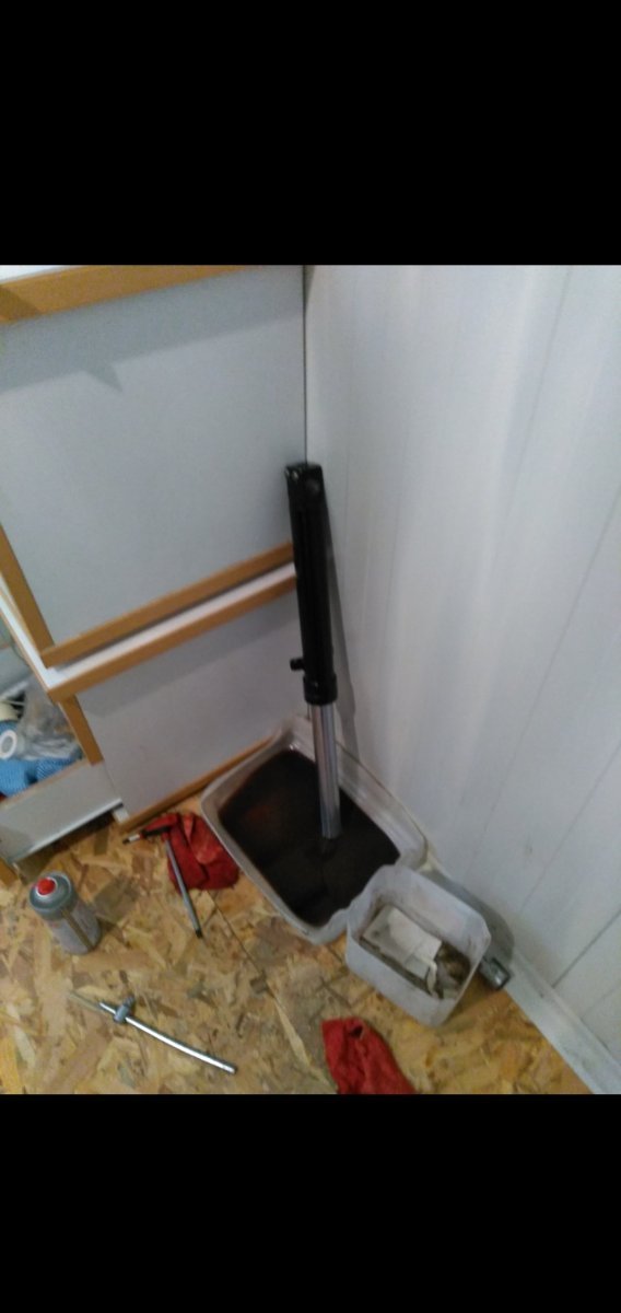

Harun_Antalya Posted May 11, 2022 Share Posted May 11, 2022 (edited) Ok.. ich fahr keine VIII sondern eine VII. Mit Blick auf die Kontinuität bei der V7 über 50!!! Jahre (sollen Andere erstmal nachmachen) geh ich davon aus, das sich unsere Mopeds ähneln. 5.000 km ist nichts für eine V7. Das ist kaum eingefahren. Da hätte ich 0,0 Bedenken. Bei einem Preis 20-25% unter neu ist sie auf jeden Fall interessant. Notwendige Arbeiten: - Gabelöl wechseln - Bremsbeläge vorne/hinten kontrollieren. - Bremsflüssigkeit wechseln - Öl und Ölfilter wechseln - Getriebeöl wechseln - Endantrieböl wechseln - Luftfilter kontrollieren evtl. wechseln - Zündkerzen wechseln ist nicht nötig - Ventile einstellen falls klackern. - Zylinderkopfschrauben nachziehen, - Krümmer Schrauben nachziehen, Reifen kontrollieren, wenn sie gut gestanden hat, kannst du die Reifen fahren, ein Bremstest (Abs muss aktivieren) zeigts. Die Positionen Öl und Filter sind aus meiner Sicht wichtig. Du weißt nicht, ob - oder welches Öl - möglicherweise nachgefüllt wurde. Resümee: V7 mit 5.000 ist wie neu. Rechne die Kosten für die beschriebenen Massnahmen zusammen, nimm 80% Prozent vom Neupreis und zieh die Kosten der Inspektion runter... Und dann hast du einen guten Preis... Grüsse und viel Spass mit dem Moped Harun Edited May 11, 2022 by Harun_Antalya 4 Quote Link to comment Share on other sites More sharing options...
Harun_Antalya Posted May 11, 2022 Share Posted May 11, 2022 (edited) Nachtrag: Wenn du dle Zylinderschrauben nachziehst, musst du auf jeden Fall die Ventile kontrollieren/einstellen So sieht 4 Jahre altes Gabelöl aus (neues Öl ist klar wie Wasser) So sieht Bremsflüssigkeit nach 4 Jahren an der (ABS) Guzzi aus: Edited May 11, 2022 by Harun_Antalya 3 Quote Link to comment Share on other sites More sharing options...
