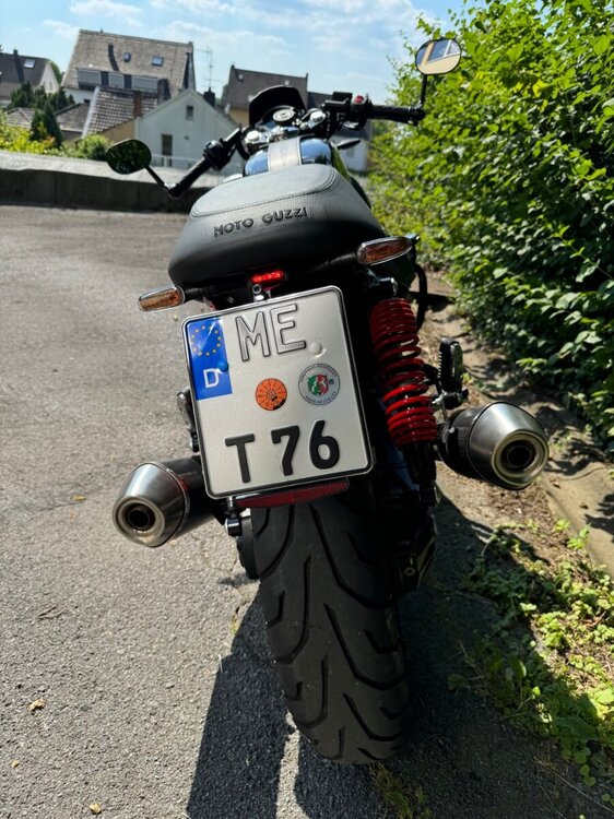

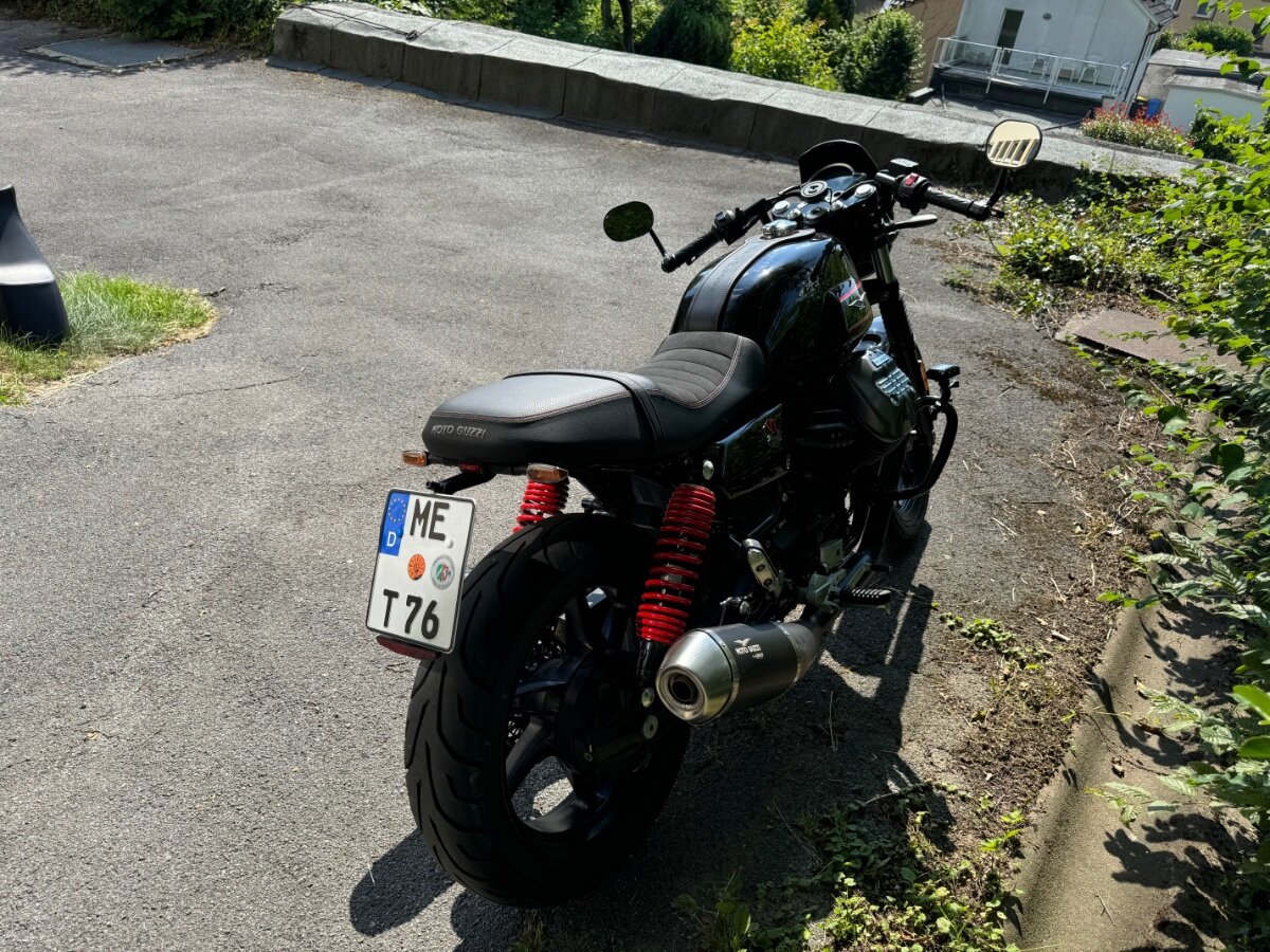

Und jetzt endlich Bilder "nachher" (zunächst mit Seriensitzbank):

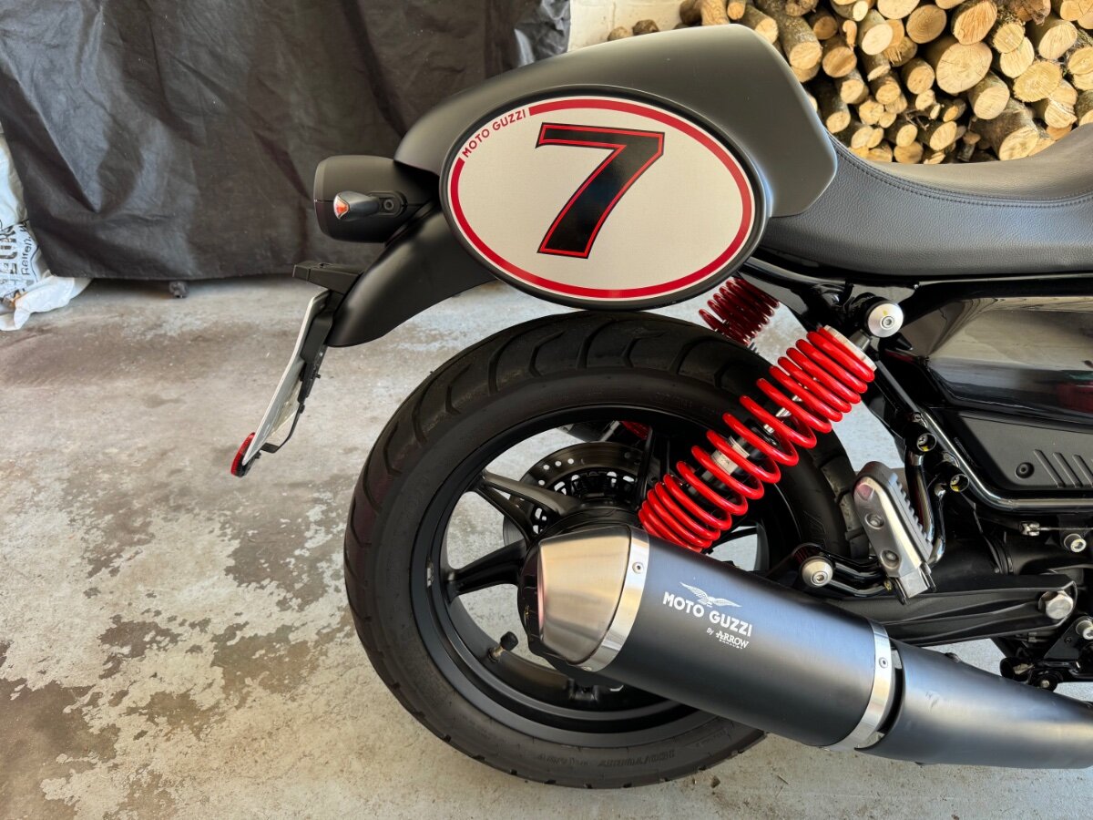

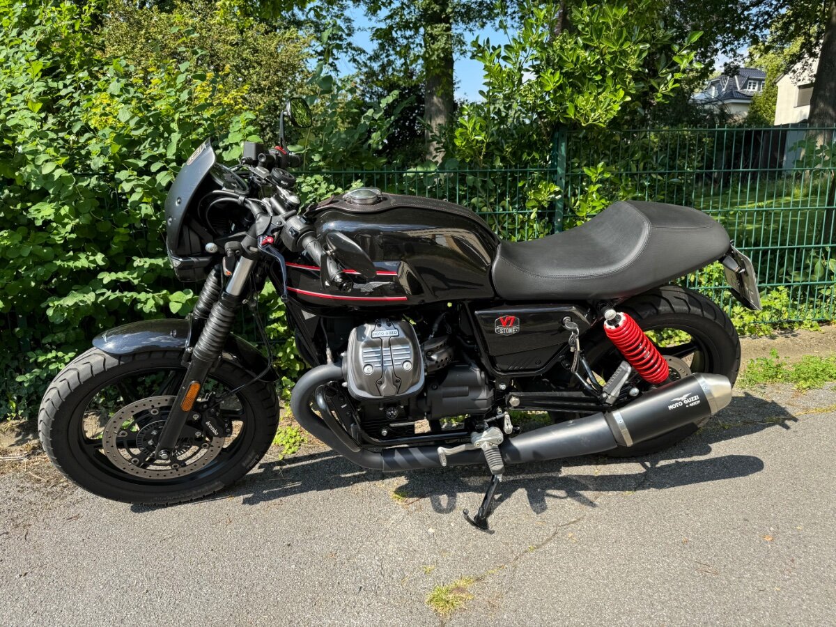

Und mit der Mono-Sitzbank:
IMG_0688.thumb.jpg.75f2da2a02c0588e005e2bdd8c199bf1.jpgIMG_0687.thumb.jpg.9c32f02f2169a0128e13e0174d507811.jpgIMG_0686.thumb.jpg.8c8158d012422a29417fd4facc5e4e9f.jpgIMG_0689.thumb.jpg.8a6a12faf8d43efb231e2d40f8c84085.jpg

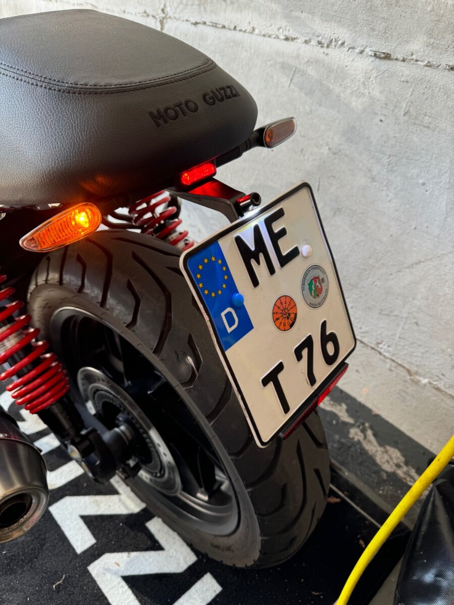

Und zum Schluss noch mal mit Licht und Blinker in der Garage (Kennzeichenwinkel ist übrigens auf den 28 Grad (30 sind vorgeschrieben). Läßt sich noch leicht biegen.):

Schön, gefällt mir!👍 Auf den Lichtern, Rückstrahler usw. ist überall die e-Nummer drauf oder? Der schmale Verbindungssteg der unter dem Heck rauskommt und wo dann das Kennzeichen/Kennzeichenhalter montiert werden, ist der jetzt aus 3D Druck oder aus Blechmaterial weil du gesagt hast bezüglich Winkel kann man noch biegen?
Der Kennzeichenhalter ist „Blech“. Der Bereich um das Rücklicht und der Winkel oberhalb des Rücklichts sowie die Abstands-Zwischenstücke bei den Blinkern sind 3D-Druck und machen einen guten Eindruck. Im Bereich des Rücklichts sind z.B. Kabelkanäle integriert. Das ist schon eine saubere Lösung.
Was mich ein wenig stört und das werde ich beobachten: der Kennzeichenhalter ist mit Rücklicht an nur einer Schraube befestigt. Kann sein, dass sich da was bewegen kann. Wenn ja, werde ich da noch mal nachlegen. Das Rück-/Bremslicht ist klein, aber gut sichtbar. Von oben betrachtet ist es fast unter der Sitzbank. Aber so „nah“ sollte keiner auffahren, dass das verdeckt ist.
Die. Verbreiterungsadapter für die Blinker haben einen TÜV- Zeichen. Ich nehme an, dass die Zeile für die Verzögerung gesorgt haben.

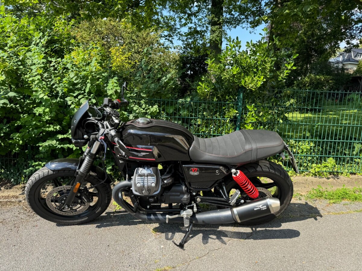

Das ist meine V7, Heck stammt von Reverso Moto (Rückstrahler nicht), Blinker von Moto Gadget habe ich selbst beschafft. Die Rückstrahler und sämtliche Beleuchtungen sind mit E-Zulassung. Bin sehr zufrieden mit der Optik.

vor 3 Stunden schrieb Mura:
Schaut auch gut aus!👍 Bin noch etwas unschlüssig ob mit Fender oder eben ohne.
Meine Entscheidung für einen "Restfender" fiel aufgrund der Tatsache, dass ich auch längere Touren fahre und insofern auch Regenfahrten vorkommen werden. Der gibt dann immerhin noch ein "Minimum" an Spritzschutz. Inzwischen gefällt es mir so auch besser als ganz ohne. Geschmackssache. 😉

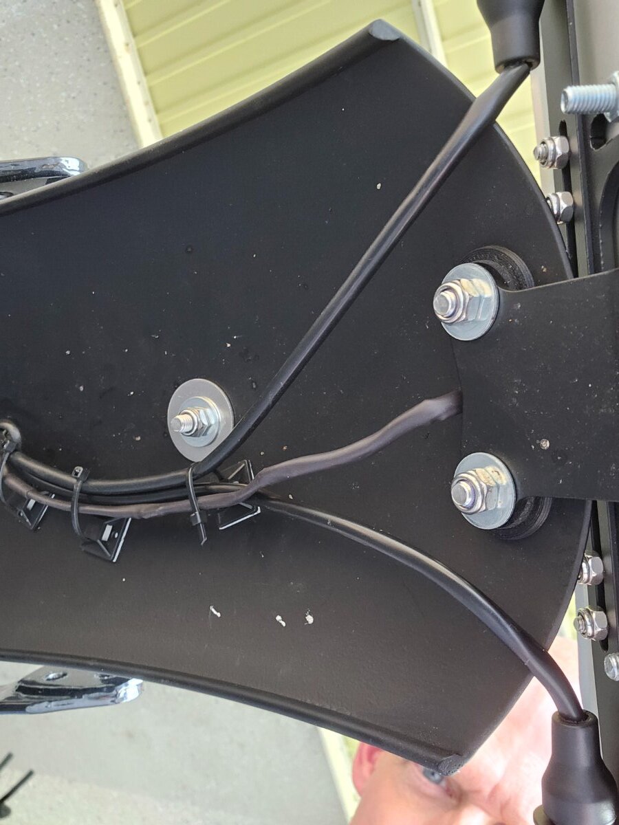

Moin - könnten mir jemand von euch mit einer Reverso-Kennzeichen-Schutzblech-Kombi mal ein Bild einstellen die das ganze von Unten zeigt?
Also wie sieht es unterhalb des Schutzbleches aus? (Befestigung des Kennzeichenhalters und Kabelführung)
Vielen Dank!!
Herzlich
Björn
Bild habe ich grad nicht zur Hand... die Kabel werden über geklebte Kabelbinderhalter, welche auch zusätzlich noch als Ersatzteil mitgeliefert werden, unterm Fender bis ca. Mitte geführt und dort durch ein Loch mit Dichtring unter die Sitzbank. Der Kennzeichenhalter ist am Fender verschraubt. Ich bin ganz zufrieden mit der Lösung, insbesondere da ein 3 in 1 Highsider schon kurzfristig einen Defekt zeigte und Matteo (Reverso) ohne Murren direkt für Ersatz gesorgt hat. Ich soll ihm nur den defekten zuschicken, damit er den bei Highsider reklamieren kann. Laut Matteo erst der 2. Blinker von Highsider in 2 Jahren mit Defekt, shit happens. Weiterhin steht Matteo via WhatsApp immer Rede und Antwort bei Fragen. Über den Support kann man also nicht meckern.
Gruß,
Jens

vor 13 Minuten schrieb jebosc:
Moin Jens - danke für die Beschreibung.
Ist der Kennzeichenhalter nur so lang wie die beiden Schrauben die ich sehe - oder geht der weiter unters Schutzblech?
Und weißt du in etwa wie dick das Schutzblech ist?
Gehe ich recht in der Annahme, dass Mateo englisch spricht?
Danke udn hG
