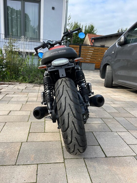

varasto Posted June 3, 2024 Share Posted June 3, 2024 Hallo zusammen! Ich hab meine Dicke gerade auf Diät gesetzt.Alles in allem habe ich als Laie ca 2 Stunden für den Umbau benötigt.Ich hab den langen Adapter dazu gekauft.Dennoch sind die Kabel an den Blinkern recht straff.Da muss ich bestimmt nochmal ran. Oder es gibt neue Blinker. Mal sehen.Eigentlich finde ich es ganz schick mit den originalen. Ich hab aber Lötverbinder genommen und vor dem Anbau und dem Schrumpfen alles getestet um keine Überraschungen zu erleben.Jedenfalls schafft den Umbau jeder, wenn ich es schaffe.🤣 Mal sehen, ob bei uns die Dorf-Sheriffs was zu meckern haben. Viele Grüße! Steffen 4 Quote Link to comment Share on other sites More sharing options...

Mura Posted June 3, 2024 Share Posted June 3, 2024 Ist das das Heck von SteinDinse? Könnte es ein Problem geben bezüglich der max. 30Grad schräge des Kennzeichens und/oder Berührung des Hinterreifens durch das Kennzeichen? Gut ausschauen tut es auf jedenfall.👍 Quote Link to comment Share on other sites More sharing options...
holger333 Posted June 3, 2024 Share Posted June 3, 2024 für meinen Geschmack fehlt hinten was... ein kurzes Schutzblech in Farbe rot wäre schöner und ausgewogener... aber: ist ja Dein Moped und somit alles individuell ok Gruß Holger Quote Link to comment Share on other sites More sharing options...
varasto Posted June 3, 2024 Share Posted June 3, 2024 vor 2 Minuten schrieb Mura: Ist das das Heck von SteinDinse? Könnte es ein Problem geben bezüglich der max. 30Grad schräge des Kennzeichens und/oder Berührung des Hinterreifens durch das Kennzeichen? Gut ausschauen tut es auf jedenfall.👍 Das ist direkt von Caferacer.it Versand hat mit GLS ca eine Woche gedauert. Im Regen bin ich schon gefahren.Das fetzt nicht und ich versuche dazu vermeiden. Das mit den 30 Grad wären auch meine Bedenken, aber solange es unter 45 ist, ist es kein „Straftatbestand“.Als ob wir hier keine anderen Probleme hätten.🤣🙄 1 Quote Link to comment Share on other sites More sharing options...

varasto Posted June 3, 2024 Share Posted June 3, 2024 Mh…da war ich wohl wieder zu ungeduldig.naja ich glaube hier bei uns auf dem Dorf sind die Sheriffs nicht so scharf.Hoffe ich jedenfalls… Quote Link to comment Share on other sites More sharing options...
