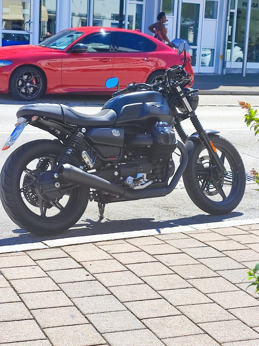

KAHAJO Posted August 15, 2022 Author Share Posted August 15, 2022 Am 11.8.2022 um 09:37 schrieb nightriderV7: Hast du dir das Teil geholt? Überlege nämlich auch mir ein kurzes Heck zuzulegen.... Müsste man das beim TÜV eintragen lassen? Habe mir das kurze Heck eingebaut, ist aber ohne ABE, laut Werkstatt ist das bei Heck umbauten nicht nötig, bin aber bis jetzt auch noch nicht kontrolliert worden, aber es sieht mega aus. Quote Link to comment Share on other sites More sharing options...
Zander78 Posted August 15, 2022 Share Posted August 15, 2022 Solange du nicht am rahmen rumflext, die Radabdeckung, Beleuchtung, Kennzeichenwinkel, Rückstrahler usw passen, wird es niemand interessieren. VG Christof Quote Link to comment Share on other sites More sharing options...
KAHAJO Posted August 15, 2022 Author Share Posted August 15, 2022 10 Quote Link to comment Share on other sites More sharing options...
Zander78 Posted August 15, 2022 Share Posted August 15, 2022 Perfetto! 👍 Quote Link to comment Share on other sites More sharing options...
nightriderV7 Posted August 16, 2022 Share Posted August 16, 2022 vor 16 Stunden schrieb KAHAJO: Schaut sehr gut aus. Die Blinker sind die originalen oder? Hast du für den Anbau lange gebraucht? Wie schaut es mit der Verkabelung des neuen Rücklichtes aus? War ein Adapterkabel dabei, hast du neu verkabelt, oder muss man ein Adapter extra kaufen? Danke Quote Link to comment Share on other sites More sharing options...
