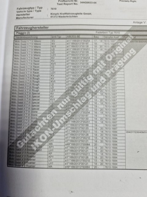

HEF-Guzzifahrer Posted May 3, 2022 Share Posted May 3, 2022 Frag mal bei Kimphi nach. Ich habe gerade die neue, erweiterte ABE bekommen. Liegt aber zu Hause. Kann heute abend mal nachsehen. 1 Quote Link to comment Share on other sites More sharing options...

HEF-Guzzifahrer Posted May 3, 2022 Share Posted May 3, 2022 Füge mal die zwei Seiten der ABE als Bild bei. Schaue selbst mal. 1 Quote Link to comment Share on other sites More sharing options...

Carboniere Posted May 3, 2022 Share Posted May 3, 2022 Servus Roland, besten Dank, schaut gut aus! Grüße Jörg Quote Link to comment Share on other sites More sharing options...
