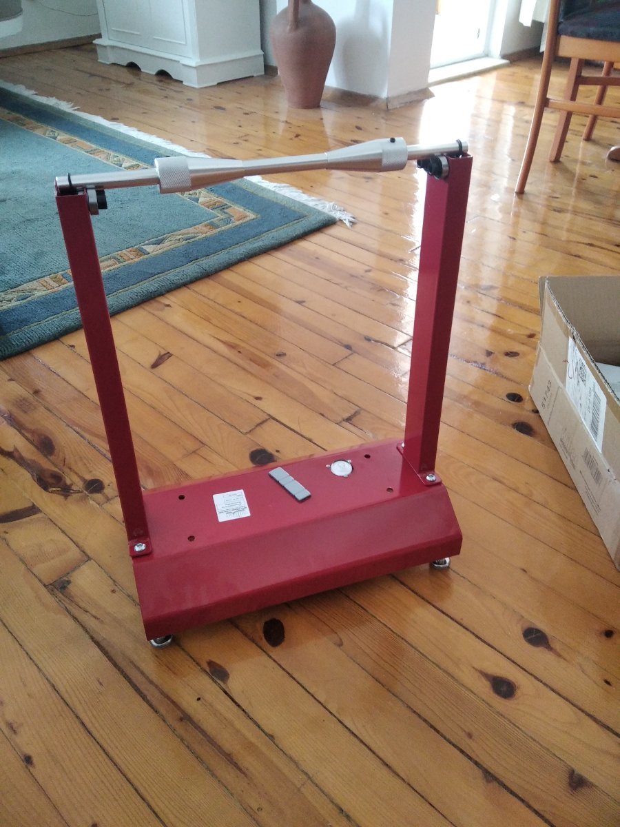

Wie hab ich mich gefreut, dass der Auswuchtbock letztlich doch den Weg zu mir nach Antalya gefunden hat. Es hat 2 1/2 Jahren (COVID sei Dank) gebraucht. :classic_biggrin:
Egal, das Ding will genutzt werden. :classic_smile: Der olle Vorderreifen ist ohnehin hinüber und hart wie Holz. Ein neuer liegt schon seit gut einem Monat im Regal.

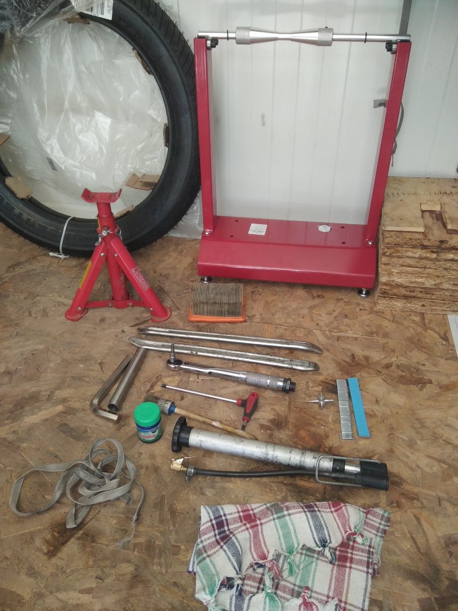

Das notwendige Werkzeug hält sich in Grenzen.
Hab übrigens einen richtig feinen Ventilschlüssel gefunden.

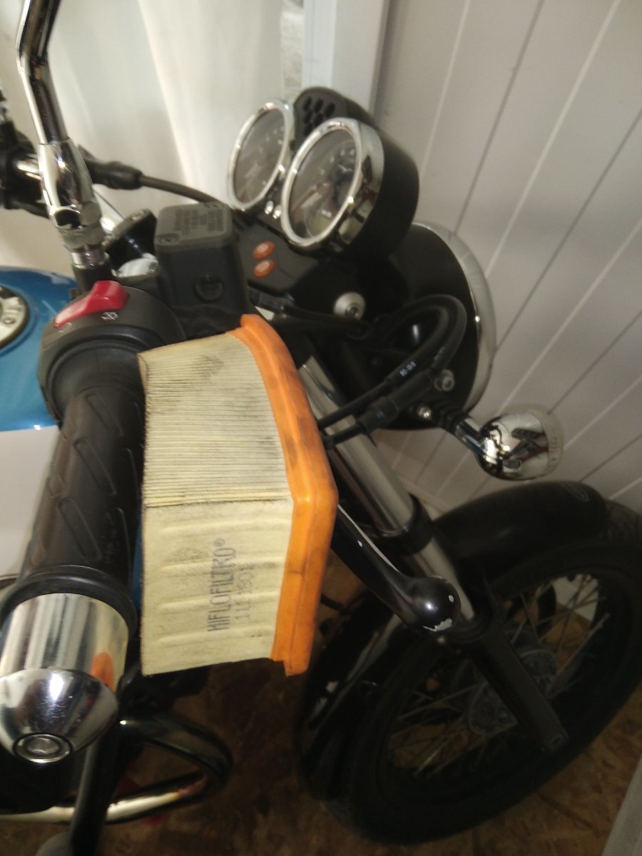

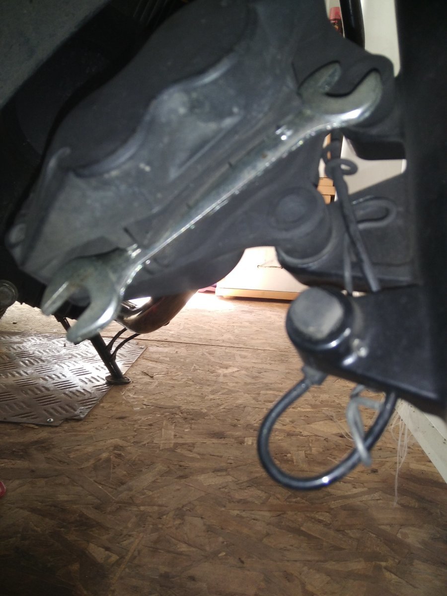

Den ollen Luftfilter klemm ich zwischen Lenker und Bremshebel... Zu schnell kommt man versehentlich dran und schon sitzen die Bremsbeläge aufeinander
Und damit sie auch wirklich offen bleiben noch schnell ein Schraubenschlüssel zwischen die Bremsbeläge.

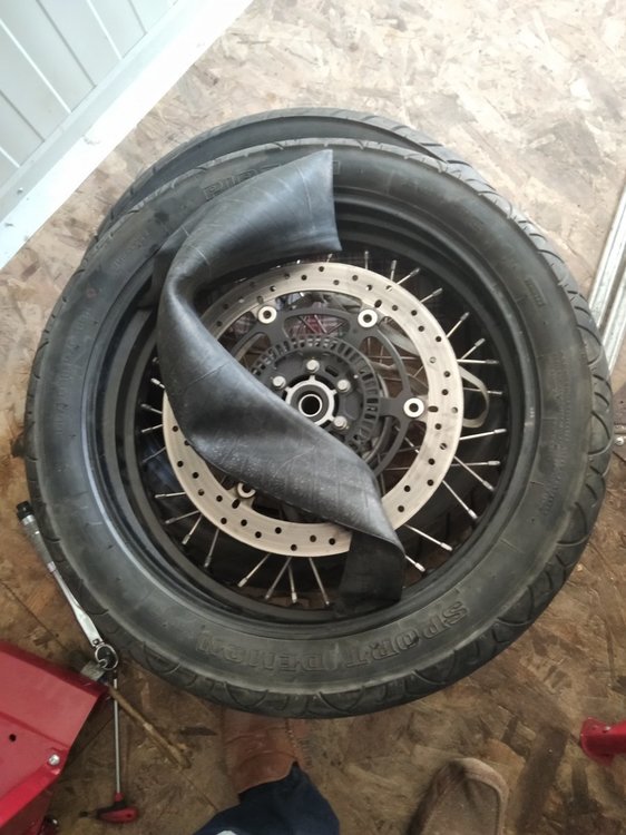

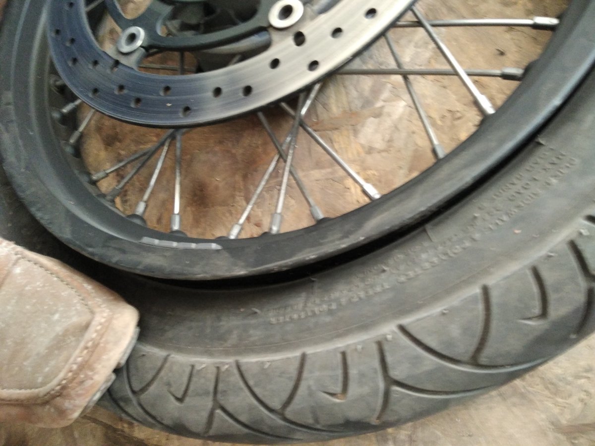

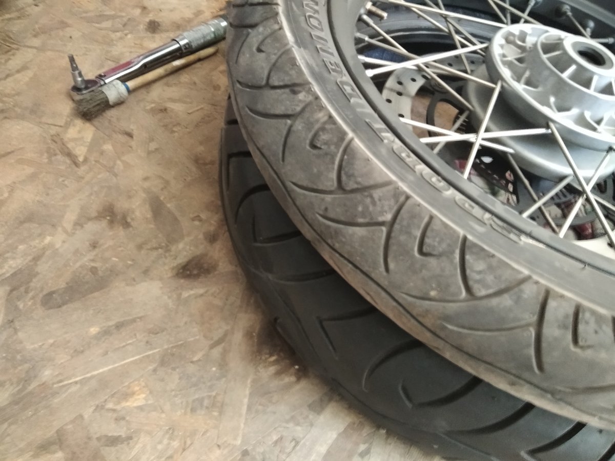

Den Reifen runter wie gehabt...
Ich leg beim Abziehen einen alten Reifen (oder den neuen, der drauf soll) drunter, damit die Bremsscheibe nicht krumm wird.

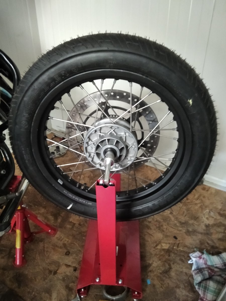

Auswuchten per Hand:
Zuerst die Felge mit Schlauch einspannen und den schwersten Punkt auf der Felge markieren.
Dann den Mantel drauf. Beim Metzeler zeigt ein roter Punkt auf dem Mantel die leichteste Stelle, der kommt an die schwerste Stelle der Felge.
Das kann je nach Reifenmarke andersfarbig sein, doch üblicherweise sind Reifen an der leichtesten (oder schwersten) Stelle markiert. Infos dazu findet man schnell im Netz.
Bei meiner Felge ist es der Punkt, an dem das Ventil sitzt.

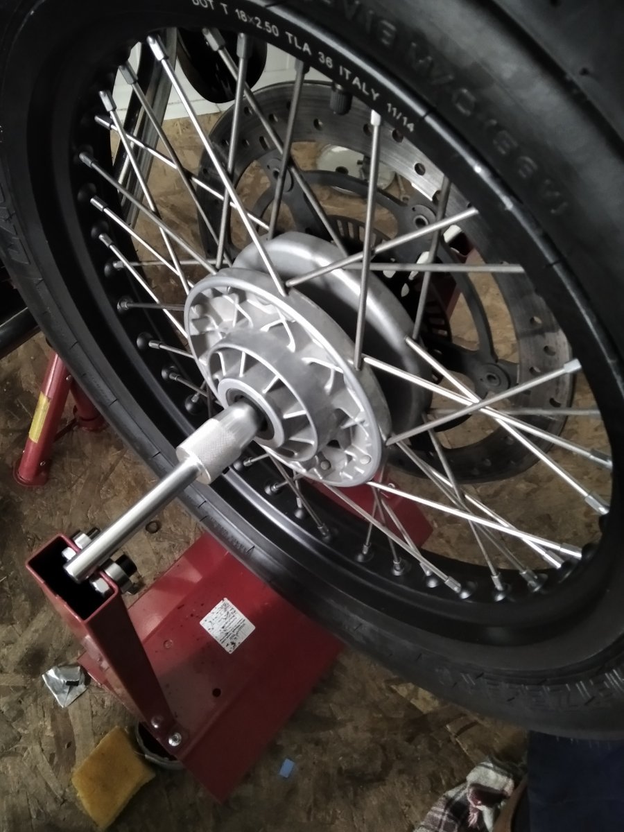

Langsam gedreht bleibt das Rad auf dem Auswuchtbock mit der schwersten Stelle unten stehen...
Durch Verdrehen des Mantels auf der Felge kann man schon etwas ausgleichen. Wie auch immer... das hat noch niemand auf einer Profi Auswuchtmaschine bei irgendeinem meiner Reifen gemacht. :classic_biggrin:
Der restliche Ausgleich dann mit Klebegewichten ganz normal. (Bremsenreiniger nimmt den Schmier weg)
2x5 Gramm (einer links,einer rechts) haben bei mir gereicht :classic_smile:
