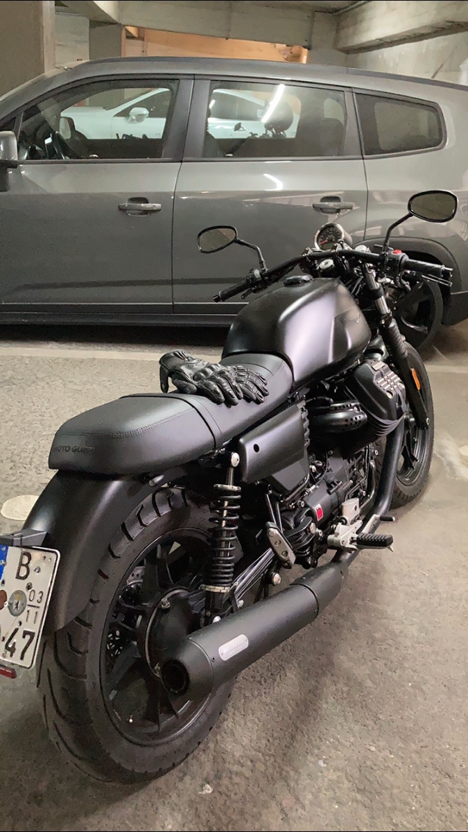

GC-40 Posted April 21, 2022 Share Posted April 21, 2022 Servus zusamme, seit längerem gedeit in mir der Gedanke den normalen Lenker meienr V7 Special gegen den Stummellenker der Racer auszutauschen. teils aus ergonomischen und teils aus optischen gründen. Mein optisches Ziel ist es die Silhouette der V7 noch etwas flacher zugestalten und sie auch ein bisschen sportlich(er) aussehen zulassen. Ich weis das meine v7 niemals eine Le mans werden wird, aber diese dient als inspiration. Auch eine etwas sportlicherer fahrpostion ist in meinen Gedanken etwas begehrenswertes. Die Redewendung wer schön sein will muss leiden hat bestimmt hier auch seine anwendung, aber als Junger hüpfer bin ich hier bereit auf Komfort zuverzichten. Die meisten Ausfahrten befinden sich so im bereich 100-200km. Die Bilder dienen mir als Interpretation und als Bildschirmschoner. Auch wenn das große Vorbilder sind, man darf immer träumen. Lg Flo moto-guzzi-le-mans-iii-by-kaffeemaschine-4.webp moto-guzzi-le-mans-iii-by-kaffeemaschine-1.webp Quote Link to comment Share on other sites More sharing options...
GC-40 Posted April 21, 2022 Author Share Posted April 21, 2022 vor einer Stunde schrieb small block: Ich weiß nicht, wie groß Du bist bzw. wie bei Dir der Winkel zwischen Oberkörper und Oberschenkeln bei der Sitzposition hinterm Serienlenker ausfällt. Da bei Stummeln der Oberkörper stärker nach von geneigt sein wird, könnte dadurch ein unangenehm enger Winkel zwischen o. g. Körperteilen entstehen, so dass wohl auch die Fußrasten nach hinten verlegt werden müssten, damit‘s halbwegs bequem, fahraktiv und auch optisch stimmig bleibt. Nur meine 5 Cent… Gruß Christian ja daran hab ich auch schon gedacht, das wäre dann die nächste investition nach dem Lenker wenn sie nötig sein sollte. ich bin so knappp 1,90 groß. Quote Link to comment Share on other sites More sharing options...

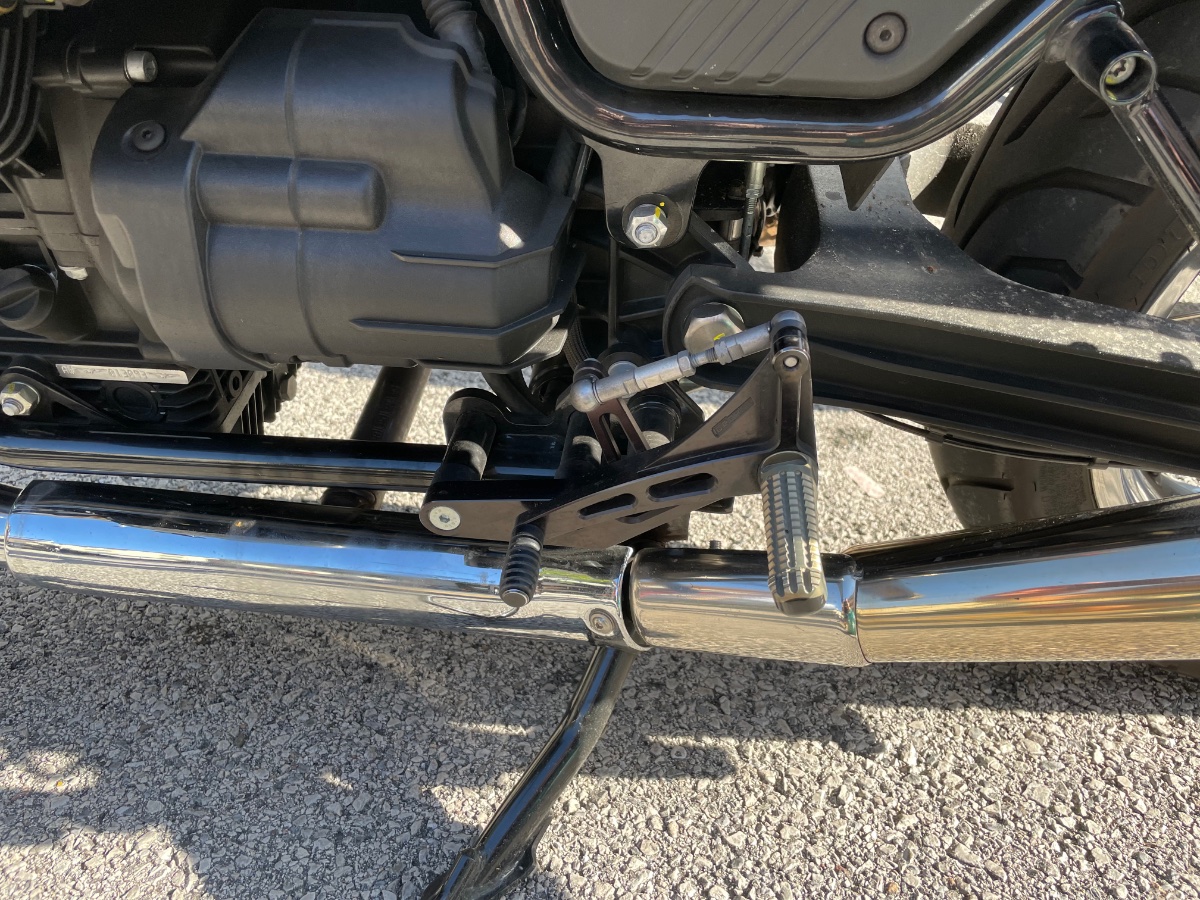

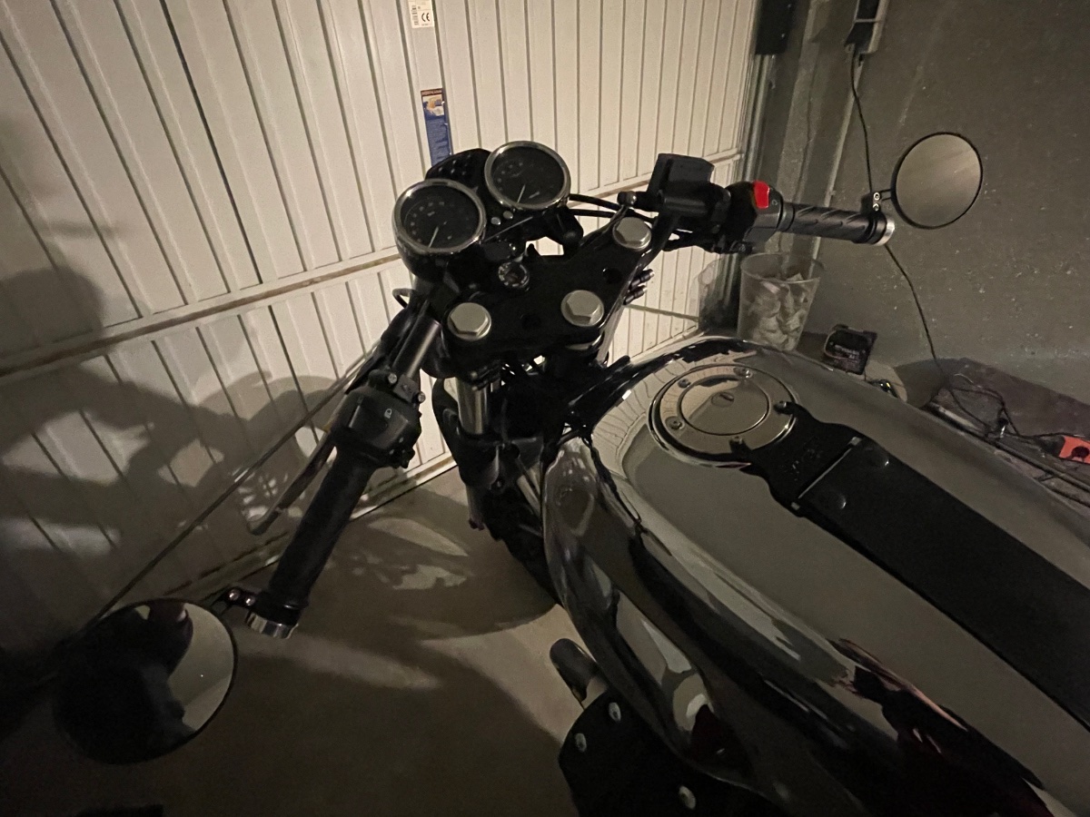

Flo9251 Posted February 13, 2023 Share Posted February 13, 2023 Hallo Ich hab seit einiger Zeit die Originalen Stummel an meiner V7. 🙋🏻♂️ Da die Stummel verhältnismäßig hoch sind ist die Sitzposition nicht zu heftig nach vorne gebeugt. Zu den Stummeln gehören aber auch Sportfußrasten. 👌🏼 Ich hab die Machine damals aufgebockt und die Holme nach unten durchgeschoben. Die Züge sind alle ein bisschen lang aber man bekommt sie unter. Dafür hab ich die Lampe abgenommen. Ich hoffe mein Post ist trotz Verspätung hilfreich Grüße Flo 3 Quote Link to comment Share on other sites More sharing options...
