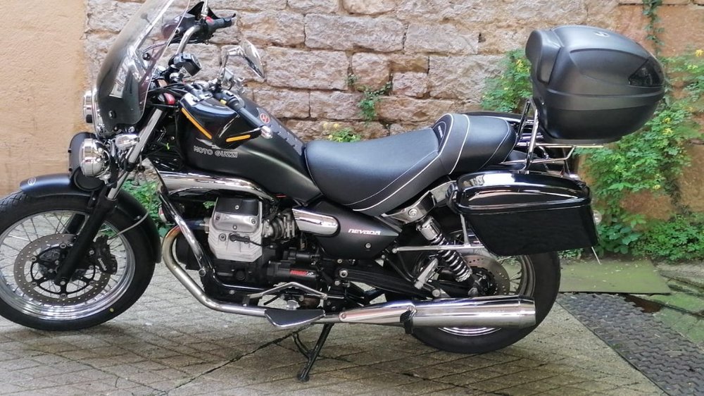

Egi Posted July 26, 2021 Share Posted July 26, 2021 Hi Diva, mir hat der der Kniewinkel nicht gepasst. Tat am Oberschenkel links weh. Hab meine Sitzbank jetzt 3cm höher machen lassen und die Lendenwirbelstütze ebenfalls 3cm nach hinten legen lassen. War zwar nicht ganz billig der Spaß...500.-€ mit Einstickerei (musste sein 😉), aber nun passt alles. Quote Link to comment Share on other sites More sharing options...
holger333 Posted July 26, 2021 Share Posted July 26, 2021 (edited) wichtig ist immer: es soll Dir passen und Du sollst Dich wohlfühlen. Nur empfehle ich: behalte die Original Sitzbank bei....bei einem Verkauf wird eine Serienbank dienlich sein... Falls der bestehende Sitzbankunterbau umgearbeitet wurde, würde ich mir eine gebrauchte Originalbank suchen...wenn das ohne Zeitdruck läuft...gibt es immer mal was günstiges. Gruß Holger Edited July 26, 2021 by holger333 Quote Link to comment Share on other sites More sharing options...
V7due Posted July 26, 2021 Share Posted July 26, 2021 @Egi Das mit der Sitzbank wirkt gelungen. Sitzbänke von Motorrädern die ich selbst länger gefahren / behalten habe, sind alle beim Sattler gelandet und nach Wunsch umgearbeitet worden. Für mich hat sich das jedes Mal gelohnt. Und das mit den dreieckigen Trittbrettchen gefällt mir auch. Gute Fahrt mit der Nevada mfg Jürgen Quote Link to comment Share on other sites More sharing options...
Egi Posted July 26, 2021 Share Posted July 26, 2021 @Jürgen, jau, die Trittbretter sind von Luise. https://www.louis.de/artikel/fahrer-trittbretter-universal-paar-chrom/10046013?list=1816d5a922326729b45e737fd47a5b81&filter_article_number=10046013 Aber nicht offiziell mit ABE (!) da starr ! - Habe sie aber bzw. die Aufnahme so angeschliffen das sie nun klappbar sind. War kein Problem, da die "Blöcke" aus massivem Stahl sind und nicht aus "Alu ". Die Stabilität ist auf jeden Fall gegeben. Ich werde auch so frech sein und damit in knapp 2 Jahren zum TÜV fahren. Mal sehen was passiert. Schlimmstenfalls darf ich noch einmal mit den original Fußrasten wiederkommen. Man wird sehen....Aber die Trittbretter ('chen ?) sind von Hause aus ca. 3cm tiefer als die Fußrasten. Dazu die Sitzbankerhöhung um 3 cm macht also zusammen ca. 6 cm mehr Kniewinkel aus. Und das merkt man. Ein ganz anderes fahren. Nix tut mehr weh. Und ich komme nach wie vor problemlos mit den Füßen runter. Also für mich, optimal bei 172 cm Körpergröße. Quote Link to comment Share on other sites More sharing options...
mischko Posted March 27, 2022 Share Posted March 27, 2022 hi, bist du immer noch zufrieden mit den Trittbrettern?....ich überlege noch! lG Michael Quote Link to comment Share on other sites More sharing options...
