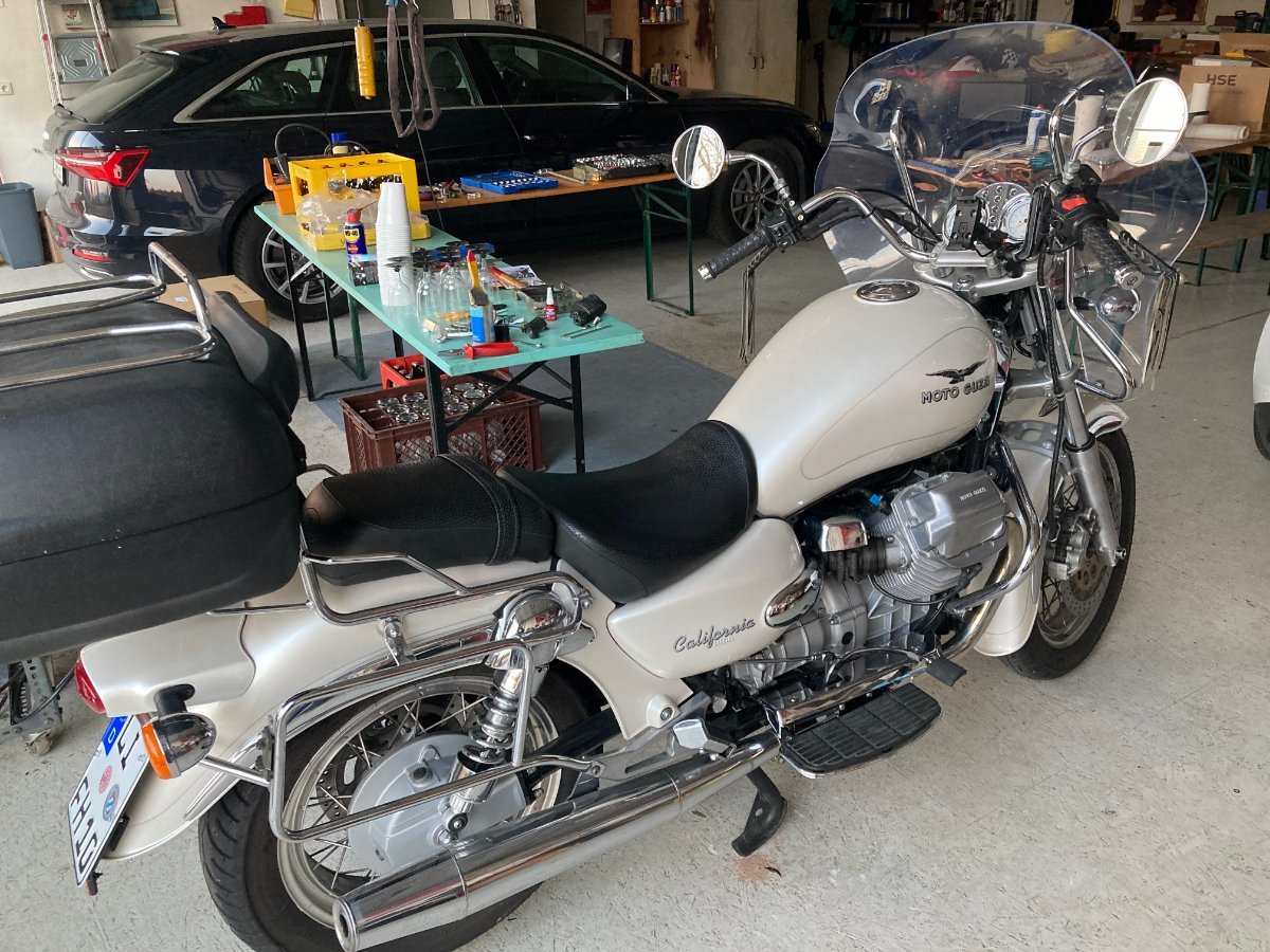

smartharry Posted March 3, 2022 Share Posted March 3, 2022 Habe zwar 2 Trittbretter, benötige aber noch die Halter dazu. Stein Diese hat sie zwar im Programm, aber vielleicht hat jemand noch welche rumliegen die ich kaufen könnte. lg Harry Quote Link to comment Share on other sites More sharing options...
Guest Posted March 3, 2022 Share Posted March 3, 2022 (edited) vor einer Stunde schrieb smartharry: Habe zwar 2 Trittbretter, benötige aber noch die Halter dazu. Stein Diese hat sie zwar im Programm, aber vielleicht hat jemand noch welche rumliegen die ich kaufen könnte. lg Harry Hallo, hast du denn auch den dazugehörigen Bremshebel, oder willst du den vorhandenen nutzen? Vergleiche E-Teillisten, welche Teile auf Trittbrettumbau von der 1100 Special verwendet werden können z.b. Seitenständer usw. Alle Trittbrettunterzüge ab 850 T3 California bis Cal. 1100 Cal. Trittbrettausführungen passen, jedoch fehlen bei älteren Ausführungen die Aufnahme für Mittelstrebe ( s. E-Teillisten). Viel Erfolg. Commander Edited March 3, 2022 by commander Quote Link to comment Share on other sites More sharing options...

smartharry Posted March 5, 2022 Author Share Posted March 5, 2022 (edited) Am 3.3.2022 um 20:48 schrieb commander: Hallo, hast du denn auch den dazugehörigen Bremshebel, oder willst du den vorhandenen nutzen? Vergleiche E-Teillisten, welche Teile auf Trittbrettumbau von der 1100 Special verwendet werden können z.b. Seitenständer usw. Alle Trittbrettunterzüge ab 850 T3 California bis Cal. 1100 Cal. Trittbrettausführungen passen, jedoch fehlen bei älteren Ausführungen die Aufnahme für Mittelstrebe ( s. E-Teillisten). Viel Erfolg. Commander vielen Dank, ich werde jetzt mal diese Halter bestellen, und dann bei der Montage step by step sehen was ich noch organisieren muss. https://www.stein-dinse.biz/product_info.php?products_id=1672 Eine Frage habe ich noch zu den erlaubten Reifenbezeichnungen. In meinem Fahrzeugschein ist die Größe 110 vorne und 140 hinten mit der Speedkennzeichnung V eingetragen. Unten steht dann der Hinweis Fabrikatsbindung gem. Betriebserlaubnis. In meinem Fahrerhandbuch der 1100 Speziale BJ 99 steht jedoch die Speedbezeichnung H, diese Reifen wären auch leichter zu bekommen. Wie handabt ihr dies? lg Harry Edited March 5, 2022 by smartharry Quote Link to comment Share on other sites More sharing options...
Guest Posted March 5, 2022 Share Posted March 5, 2022 (edited) vor 4 Stunden schrieb smartharry: vielen Dank, ich werde jetzt mal diese Halter bestellen, und dann bei der Montage step by step sehen was ich noch organisieren muss. https://www.stein-dinse.biz/product_info.php?products_id=1672 Eine Frage habe ich noch zu den erlaubten Reifenbezeichnungen. In meinem Fahrzeugschein ist die Größe 110 vorne und 140 hinten mit der Speedkennzeichnung V eingetragen. Unten steht dann der Hinweis Fabrikatsbindung gem. Betriebserlaubnis. In meinem Fahrerhandbuch der 1100 Speziale BJ 99 steht jedoch die Speedbezeichnung H, diese Reifen wären auch leichter zu bekommen. Wie handabt ihr dies? lg Harry Hallo, bisher bin ich davon ausgegangen das du auf Original-Unterzüge umrüsten wolltest. Tatsächlich suchst du aber die von SD angebotene Alternativhalterung(Zubehörteil) bei dem die Originalunterzüge erhalten bleiben. Das sind zwei verschiedene Vorgehensweisen. War zu Anfang nicht zu erkennen. Mich würde interessieren, ob bei dieser Halterung die Trittbretter noch "klappbar" sind und was der Lieferer bei diesem Umbau zu TÜV bzw. Eintragungsmöglichkeit mitteilt. Grüße. Commander Edited March 5, 2022 by commander Quote Link to comment Share on other sites More sharing options...
smartharry Posted March 5, 2022 Author Share Posted March 5, 2022 (edited) die Trittbretter sind schon orginal, mir fehlen nur die Halter dazu. Tüf sehe ich gelassen, du musst bedenken dass dieses Motorrad über 20 Jahre alt ist und noch keine E-Zulassung hat. Somit hat es der Tüf sehr schwer mit orginalen Daten. Meine Guzzi ist Modell 99, was sicherlich das größere Thema beim Tüf ist, die korrekte Reifenbezeichnung. Da bin ich mir nicht sicher ob wirklich ein V Reifen wie bei mir eingetragen notwendig ist. Deswegen meine Frage was bei euch in der Zulassung eingetragen. ist. Normal lt Betriebshandbuch müssten 3 verschieden Geschwindigkeitsangaben zulässig sein. H, V, VB, weites steht ja bei mir im Betriebshandbuch Höchstgeschwindigkeit 200km/h, ein H Reifen geht bis 210km/h Ich wäre froh wenn jemand mit einer 1100 Speziale BJ vor 2000 die Reifenfreigabe nachschauen könnte. lg Harry Edited March 5, 2022 by smartharry Quote Link to comment Share on other sites More sharing options...

Guest Posted March 6, 2022 Share Posted March 6, 2022 vor 23 Minuten schrieb holger333: Moin Harry, was ich nicht so verstehe, warum Du die sehr fachliche Unterstützung vom Commander nicht ernst nimmst. Wir wissen auch, das Beamte beim TÜV schon älter sind, als 22 Jahre😇 also nicht jammern, wenn Deine Montage irgendwann Probleme bekommt. Nur zur Erklärung warum man TÜV mit V am Ende schreibt: weil es der Technische Überwachungs Verein ist 😍 Gruß Holger Hallo, der Umbau auf Unterzüge mit Trittbrettern unter Verwendung von Original Guzzi Teilen ist meiner Meinung nach abgesichert durch die sog. Homologation (Typgenemigung für das Fahrzeug). Die hier verwendete Zubehörhalterung müßte nach meiner Meinung TÜV abgenommen und eingetragen werden, sonst erlischt die Betriebserlaubnis. Nur originale Trittbretter reichen nicht. Bei der Reifenproblematik kann man den Datenblattservice des TÜV nutzen (TÜV Nord kostenlos), oder sich an den Kundendienst von Piaggio wenden. Grüße. Commander Quote Link to comment Share on other sites More sharing options...
smartharry Posted March 25, 2022 Author Share Posted March 25, 2022 (edited) Trittbrettmontage mit Erfolg abgeschlossen. Der Halter von Stein&Diese wird an die orginale Fussrastenhalterung angeschraubt und ermöglicht es Orginale Trittbretter von Guzzi zu montieren. Auch das Hochklappen funktioniert. Einzig die tollen Chromabdeckungen meiner Speziale musste ich anpassen was doch sehr aufwendig war, da die orginalen Ausnehmungen nicht mehr gepasst haben. Eventuell gibt es da auch orginale andere Abdeckungen, wenn überhaupt noch Lieferbar. Das Gewinde vom Bremshebel habe ich etwas nachgeschnitten um diesen weiter nach oben zu setzen. Die Gewindestange der Schaltungen habe ich etwas gekürzt. So funktionieren Schaltung und Bremse optimal. lg Harry Edited March 25, 2022 by smartharry Quote Link to comment Share on other sites More sharing options...
