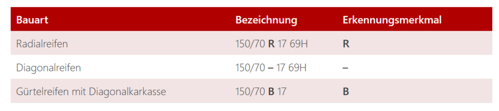

Centenario_DD Posted March 16, 2022 Share Posted March 16, 2022 vor 8 Stunden schrieb cbk: Meinen Fahrzeugschein siehst Du oben. Da steht 100/90-18 56V für vorne. Soweit mir bekannt ist, steht der "-" doch für Diagonalreifen? *grübel* Evtl. hilft das weiter 😇 (Quelle) Quote Link to comment Share on other sites More sharing options...

Centenario_DD Posted March 16, 2022 Share Posted March 16, 2022 Ich glaub das ist eher ein klassicher Fall von Beamtendeutsch 🤷♂️🤯 Es ergibt in meinen Augen keinen logischen Sinn den Wechsel von Diagonal auf Radialreifen zu untersagen, wenn in diesem Fall der Radialreifen technologisch überlegen ist 🤔 Aber wie gesagt, mit Logik braucht man da nicht kommen... Quote Link to comment Share on other sites More sharing options...
Rockalore Posted March 16, 2022 Share Posted March 16, 2022 Natürlich ergibt es keinen logischen Sinn. Wer weiß schon, was der Verfasser dieser Zeilen uns letztlich mitteilen wollte, Fakt ist er hat den Wechsel mit dieser erweiterten Formulierung explizit nur in eine Richtung erlaubt. Jede Prüfungsorganisation, jeder Polizist, selbst das BMVI deutet das nun anders, eben wegen der Logik. Aber so wie es da steht ist es zwar sinnlos aber eben genau so festgehalten. Wenn es also hart auf hart kommt kann man nur auf einen motoradkundigen Richter hoffen. Besser wäre auch eine eindeutige Umformulierung auf der Seite des BMVI. Dann hätten man die Situation, zumindest in Deutschland geklärt. 1 Quote Link to comment Share on other sites More sharing options...
