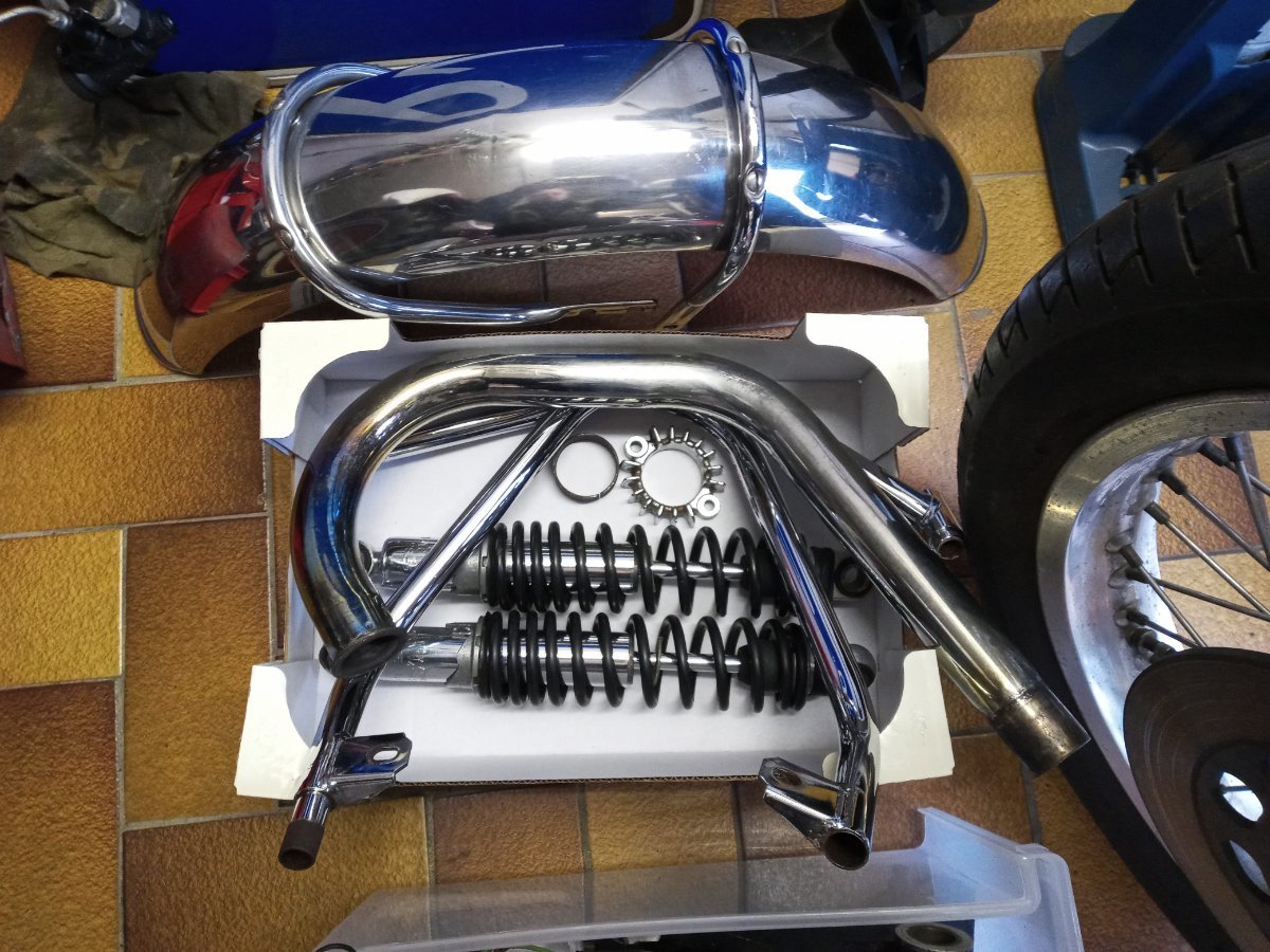

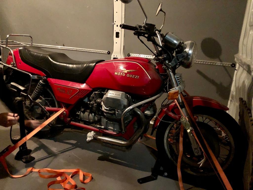

 Hallo zusammen, ich habe mir diese Mille GT nach 14 jähriger Standzeit gekauft und habe nun vor sie erstens zu restaurieren und zweitens im Stile einer älteren Guzzi (evt. 850T oder Eldorado) wieder aufzubauen.
Dazu benötige ich bestimmt in Zukunft ein paar Modell-spezifische Infos.
Habe bereits viele Dinge aufgearbeitet und andere besorgt.

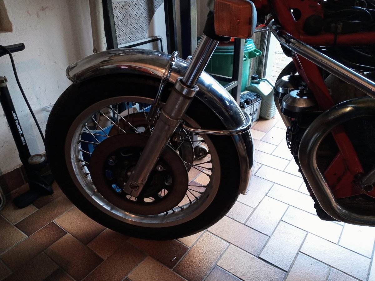

Mit dem "neuen" vorderen Schutzblech hast Du ja schon mal einen guten Schritt in Richtung "klassischer Umbau" gemacht.
