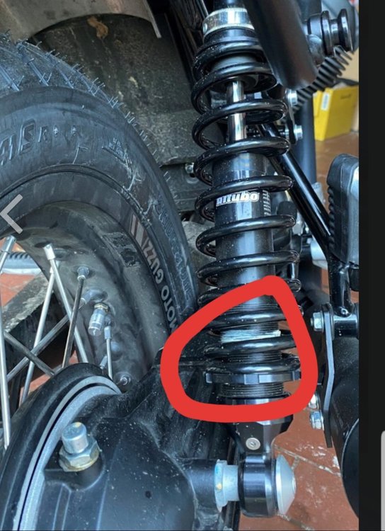

Rockalore Posted December 20, 2021 Share Posted December 20, 2021 Hallo Michael, du meinst die G0033WME52V2 von Bitubo mit 360mm. Die gibt es schon zu kaufen, allerdings haben sie keine ABE, daher werden sie in Deutschland in der Regel nicht angeboten. Hier z.B.: G0033WME52V2 G0033WME52V2 HINTERER STOSSDÄMPFER BITUBO MOTO GUZZI V7III ROUGH 2018-2020 (wrs.it) oder Bitubo Paar Stoßdämpfer hinten WME0 für Moto Guzzi V7III Rough 2018>2020 | eBay Die G0029WME02V2 haben eine ABE sind allerdings nicht länger als die originale Variante, Viele Grüße, Stefan 1 Quote Link to comment Share on other sites More sharing options...

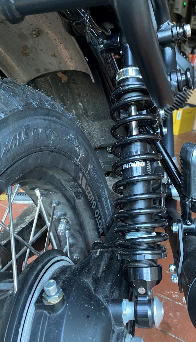

Rockalore Posted December 20, 2021 Share Posted December 20, 2021 vor 50 Minuten schrieb Motoimeri: Schade, wilbers bietet anscheinend auch keine längeren versionen an, obwohl gerade der V7 III etwas längere Dämpfer nicht schaden würden. Es werden dann wohl doch die normalen Bitubos, gefallen mir optisch am besten. Vielen Dank für deine Antwort und die Mühe! Viele Grüße Michael ** ACHTUNG ** die sehen in natura optisch anders aus. Das ist nur ein Beispielbild von Bitubo. Hier siehst du sie verbaut: 1 Quote Link to comment Share on other sites More sharing options...
