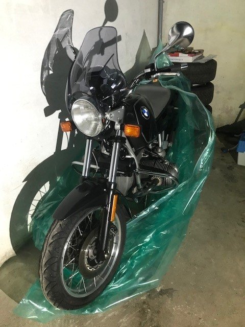

Schrami73 Posted December 17, 2021 Author Share Posted December 17, 2021 So....schön verpackt schlummern die zwei und hoffen auf einen baldigen Saisonstart ! Werde das schlummern ausgiebig beobachten 😊🙃 Quote Link to comment Share on other sites More sharing options...
