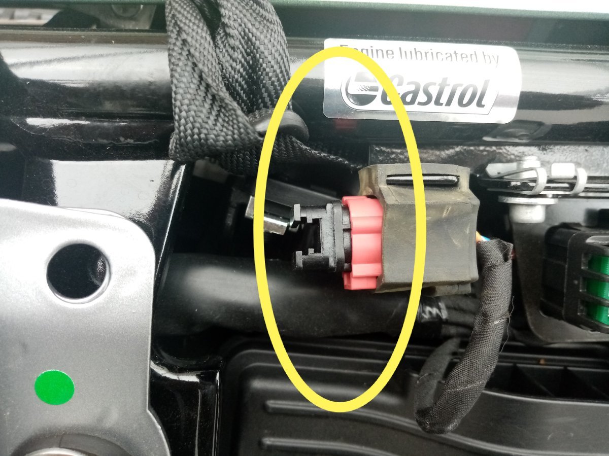

Ich stand auch vor dieser Fragestellung als ich an meiner 21er V7 Stone mein Garmin Zumo angeschlossen habe und folgende Dinge recherchiert. (vielleicht helfen diese Infos ja weiter):
- Das von @Werner Ibendahl gelb markierte Kabel ist nach meiner Recherche der für die USB-Dose vorgesehene Anschluss. (Habe einen Super Seal Stecker an das Garmin Kabel angebracht und das daran angeschlossen --> Zündung an: Navi an // Zündung aus: Navi aus, so wie ich es mir vorgestellt habe).
- Das orange markierte Kabel mit dem roten 6-Pin Anschluss ist der Stecker für die Onboard Diagnose an die ECU nach E5 // ISO DIS 19689. Im Gegensatz zu dem Bild von Werner Ibendahl baumelte der bei mir einfach im luftleeren Raum über der Batterie herum :D
- Es gibt noch ein drittes Kabel unter der Sitzbank mit grauem Stecker. Dieses ist bei mir markiert mit "MGMP". Ich denke mal, dass das für Moto Guzzi Media Plattform stehen soll. Also der Anschluss für die Smartphone Verbindung.

Hallo,
ich haber mir ebenfalls ein Garmin zugelegt und stehe nun vor derselben Fragestellung an welches Kabel ich die Stromversorgung des Navi anzuschließen habe. Nur um sicherzugehen, da auf den Bildern von @Werner Ibendahl zwei verschiedene Kabel gelb markiert (Kreis + Pfeil) sind, du meinst das Kabel oder (siehe roter Rahmen, Foto Anhang)?
Hast du noch den Link welchen Super Seal Stecker du verwendet hast? Ich hätte ansonsten einfach mal ein Set auf Amazon bestellt....https://www.amazon.de/gp/product/B09HBSJV5S/ref=ox_sc_saved_image_3?smid=A3K33WX2BEMM5A&psc=1

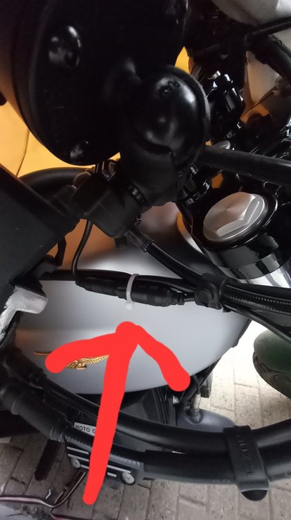

Am 22.3.2023 um 10:29 schrieb Werner Ibendahl:
Viel einfacher: Das TomTom-Navi wurde direkt vorne angeschlossen, USB-Kabel also nicht erforderlich.
Den Anschluss hatte meine Werkstatt vorgenommen; Strom fließt nur, wenn die Zündung an ist.
Und wie ? Hast du vielleicht eine Anleitung oder Bilder?
Danke :)
vor 6 Stunden schrieb nightriderV7:
Danke :)
Ich habe zwei Bilder beigefügt. Das Kabel verschwindet dann Richtung Scheinwerfer/Tacho.
Wo es GENAU angebracht wurde, kann ich leider nicht sagen. Für die Werkstatt war es jedenfalls eher eine Kleinigkeit.
