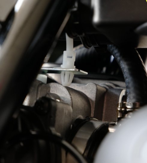

nouveau Posted August 20, 2021 Share Posted August 20, 2021 (edited) vor 4 Stunden schrieb vusette: Trotzdem ein hübsches Bike, Zweifellos! Heute wollte ich sie mal näher kennenlernen, dabei ist mir ein Kunststoffclip mit abgeschnittenem Kabelbinder dran aufgefallen ( unter dem Tank, ziemlich weit hinten, oberhalb des Ansaugrohrs) Hat dieser Clip / Kabelbinder bei Euch eine Funktion ? Hält der Irgendwas? Oder besser: Soll der was halten? Edited August 20, 2021 by nouveau Quote Link to comment Share on other sites More sharing options...

jwtt Posted August 26, 2021 Share Posted August 26, 2021 Am 20.8.2021 um 20:42 schrieb nouveau: Zweifellos! Heute wollte ich sie mal näher kennenlernen, dabei ist mir ein Kunststoffclip mit abgeschnittenem Kabelbinder dran aufgefallen ( unter dem Tank, ziemlich weit hinten, oberhalb des Ansaugrohrs) Hat dieser Clip / Kabelbinder bei Euch eine Funktion ? Hält der Irgendwas? Oder besser: Soll der was halten? Hallo, bei mir ist der Kabelbinde geschlossen und es geht ein Kabel durch. Wofür das ist, kann ich nicht sagen. Grüsse Quote Link to comment Share on other sites More sharing options...
nouveau Posted August 26, 2021 Share Posted August 26, 2021 Danke jwtt! Immerhin kann man auf Deinem Bild erkennen, daß das Kabel die Nummer ...6511 trägt - dann werde ich mal schauen, ob das Kabel ...6511 irgendwo lose `rumliegt. Noch eine Frage: Die beiden oberen Verschraubungen der Telegabel: Auf einer Seite ist eine Kunststoffabdeckung drauf, auf der anderen nicht. Eine Funktion sehe ich darin nicht, deshalb wollte ich meinen Händler nicht mit so einer Lappalie nerven. Sind bei Euch auch diese Abdeckungen beide vorhanden? Oder soll das evtl. nur bei Transport oder Montage vor Kratzern schützen? Quote Link to comment Share on other sites More sharing options...
