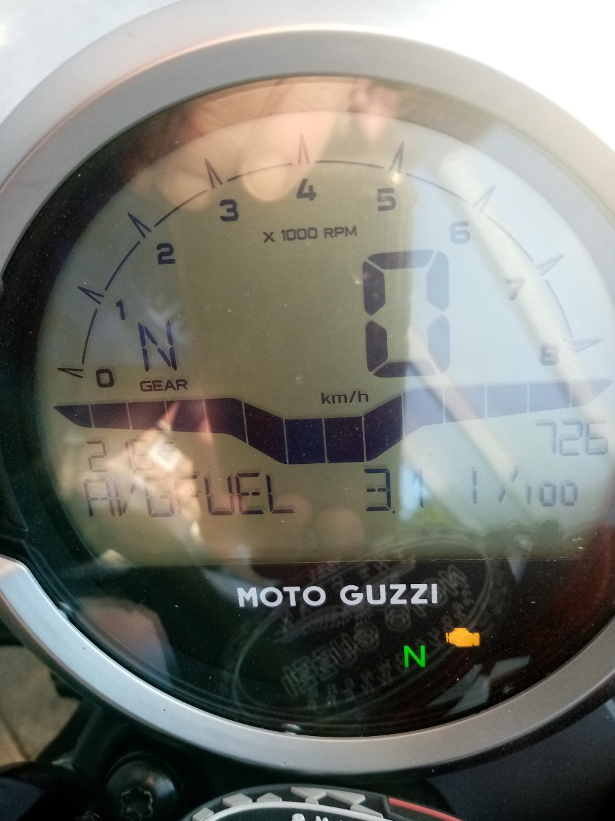

Werner Ibendahl Posted July 25, 2021 Share Posted July 25, 2021 Moin zusammen, bis zur ersten Inspektion bei 1.500 km verbrauchte meine neue V7 etwa 5 bis 5,5 l/100 km bei besonnener (altersgerechter...) Fahrweise. Seit der Inspektion, bei der auch Updates auf die Motorsteuerung und das Anzeigedisplay aufgespielt wurden, liegt der Verbrauch jetzt bei 3,1 (!) l/100 km. Das scheint mir fast zu wenig, um wahr zu sein. Welche Erfahrungen habt ihr gemacht? Quote Link to comment Share on other sites More sharing options...

Harun_Antalya Posted July 25, 2021 Share Posted July 25, 2021 Ja, das wäre fein 😃 Hab bei meiner letzten Tour den absoluten Rekord nach unten gebrochen. 4,6 Liter - bei konstant 100km/h (Dem Rückenwind nochmals an dieser Stelle ein Dank). 3.1 Liter ... Das wär es... Soviel hat vor 30 Jahren mein 200er Diesel Mercedes gebraucht... (Öl auf 100km - hat geräuchert wie eine Dampflokomotive) 😂 Grinsende Grüsse Harun 1 Quote Link to comment Share on other sites More sharing options...

Werner Ibendahl Posted July 27, 2021 Author Share Posted July 27, 2021 Hallo Guido, was das für ein Motorsteuerungs-Update genau war, weiß ich leider auch nicht. Ich meine, dass genau die von dir beschriebenen Symptome jetzt weniger geworden sind. Aber manchmal reicht ja schon der Glaube daran, dass es jetzt besser geworden ist. Beim Update des digitalen Displays wurde der ein oder andere Fehler korrigiert; so wird jetzt der Verbrauch in l/100 km angezeigt, ohne vorher auf "l/100 km" umzustellen. Ansonsten alles bestens. Mit den jetzt montieren C-Bow-Trägern und XTravel-Taschen (jeweils von Hepco und Becker) ist die Guzzi jetzt auch deutlich praxistauglicher geworden. Quote Link to comment Share on other sites More sharing options...
jwtt Posted July 27, 2021 Share Posted July 27, 2021 Hallo zusammen, ich war vor eine paar Wochen ein paar Tage in Österreich. Hab die Tankquittungen noch gefunden und gerade mal den echten Verbrauch ausgerechnet. Waren 4,3 Liter über 1700 km. Hier zuhause war der letzte Verbrauch - auch nach dem tanken ausgerechnet- dann 5,5 Liter. Das allerdings zumindest teilweise mit Soziusbetrieb. Auch bei mir wurde eine neue Software aufgespielt. Seitdem ist ein vorher vorhandenes Beschleunigungsloch zwischen 3 und 4 Tausend weg. Ob sich der Verbrauch geändert hat, kann ich nicht sagen. Auch der Fehler bei der Anzeige l/km bzw. km/l ist weg. Allerdings kann ich fahren wie ich will: der Computer zeigt immer so 3 bis 3,3 Liter Durchschnittsverbrauch an. Wenn er nach länger Fahrt z. B. 3,3 anzeigt, ich ihn nulle und dann mal so richtig unökonomisch fahre kommt er doch nicht über 3,3. Da scheint also wieder was nicht zu stimmen. Viele Grüße Quote Link to comment Share on other sites More sharing options...
Werner Ibendahl Posted July 27, 2021 Author Share Posted July 27, 2021 vor 38 Minuten schrieb jwtt: Allerdings kann ich fahren wie ich will: der Computer zeigt immer so 3 bis 3,3 Liter Durchschnittsverbrauch an. Wenn er nach länger Fahrt z. B. 3,3 anzeigt, ich ihn nulle und dann mal so richtig unökonomisch fahre kommt er doch nicht über 3,3. Da scheint also wieder was nicht zu stimmen. Viele Grüße Ja, das ist bei mir auch so. Letztlich ist es wurscht: Wenn sich der (echte) Verbrauch irgendwo zwischen zwischen 4,5 bis 5,5 l/100 km, ist doch alles gut. Quote Link to comment Share on other sites More sharing options...
