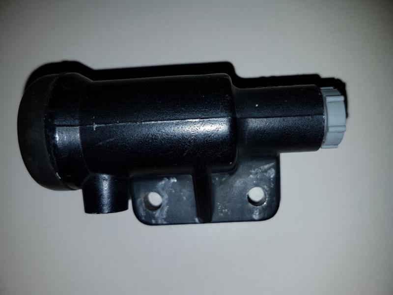

Hallo liebe Guzzifahrer,
 an meiner Moto Guzzi 850 Le Mans III ist das Drucksteuerventil für die Integralbremse defekt.
Das Bauteil wird von Moto Guzzi nicht mehr hergestellt, hat eventuell ein Forumsmitglied ein funktionsfähiges Druckregelventil zu verkaufen oder weiß sonstigen Rat?
 Wäre toll wenn mir jemand helfen kann.

Der sieht genauso aus wie deiner.
Es gibt allerdings ein Problem: ich fahre Samstag nach Schweden. Wenn du es schnell brauchst, müssen wir schnell handeln.

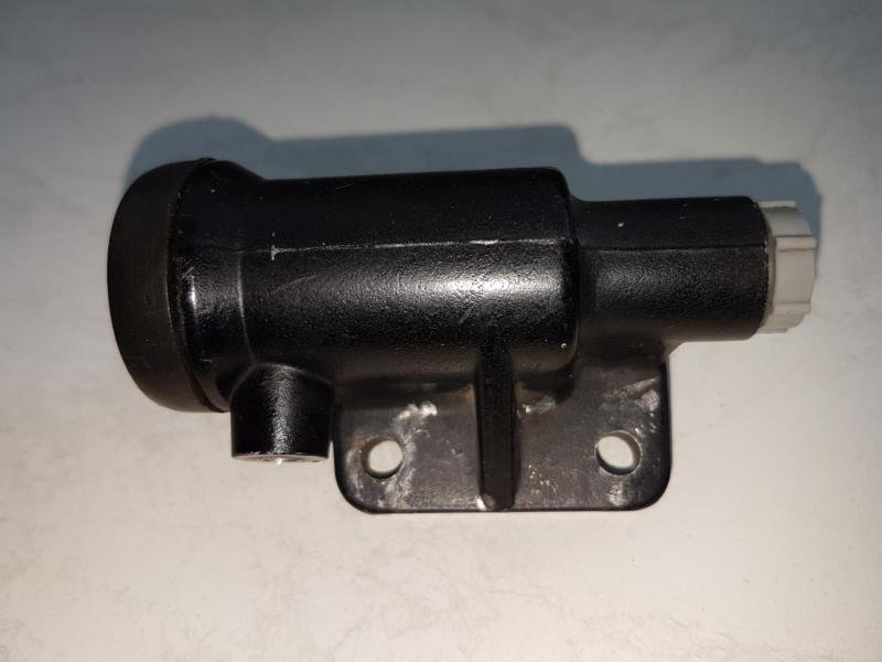

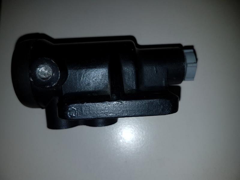

Hallo Sailman,
der Regler ist aus einer SP3 und hat die gleiche Nummer wie deiner: 17.3339.00.
Die Bohrungen haben alle das gleiche Gewinde : 10x? : der Stahlnippel der festen Rohrleitung (die, die eigentlich von hinten nach vorne geht)
lässt sich leicht in alle Gewinde eindrehen.
Unterschiede zu deinem: am Befestigungssteg befindet sich eine Einprägung: BAR 3\24 und am mittleren
Ausgang (mit B bezeichnet und bei dir mit MC-PO beschriftet) ist das Gewinde 10x? nicht direkt im Gehäuse, sondern in dem
fest einmontierten Adapter. Das ist serienmäßig so, warum weiß ich nicht.
OK, soweit. Bei Bedarf melde dich.
