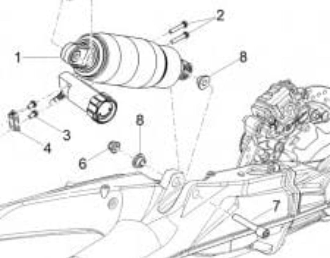

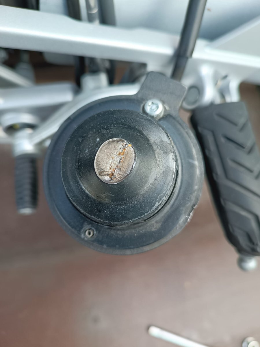

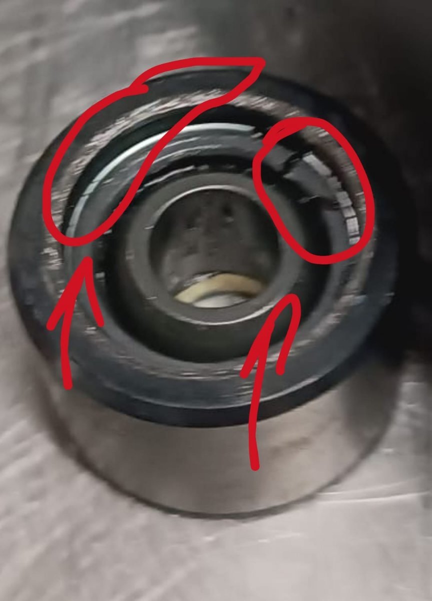

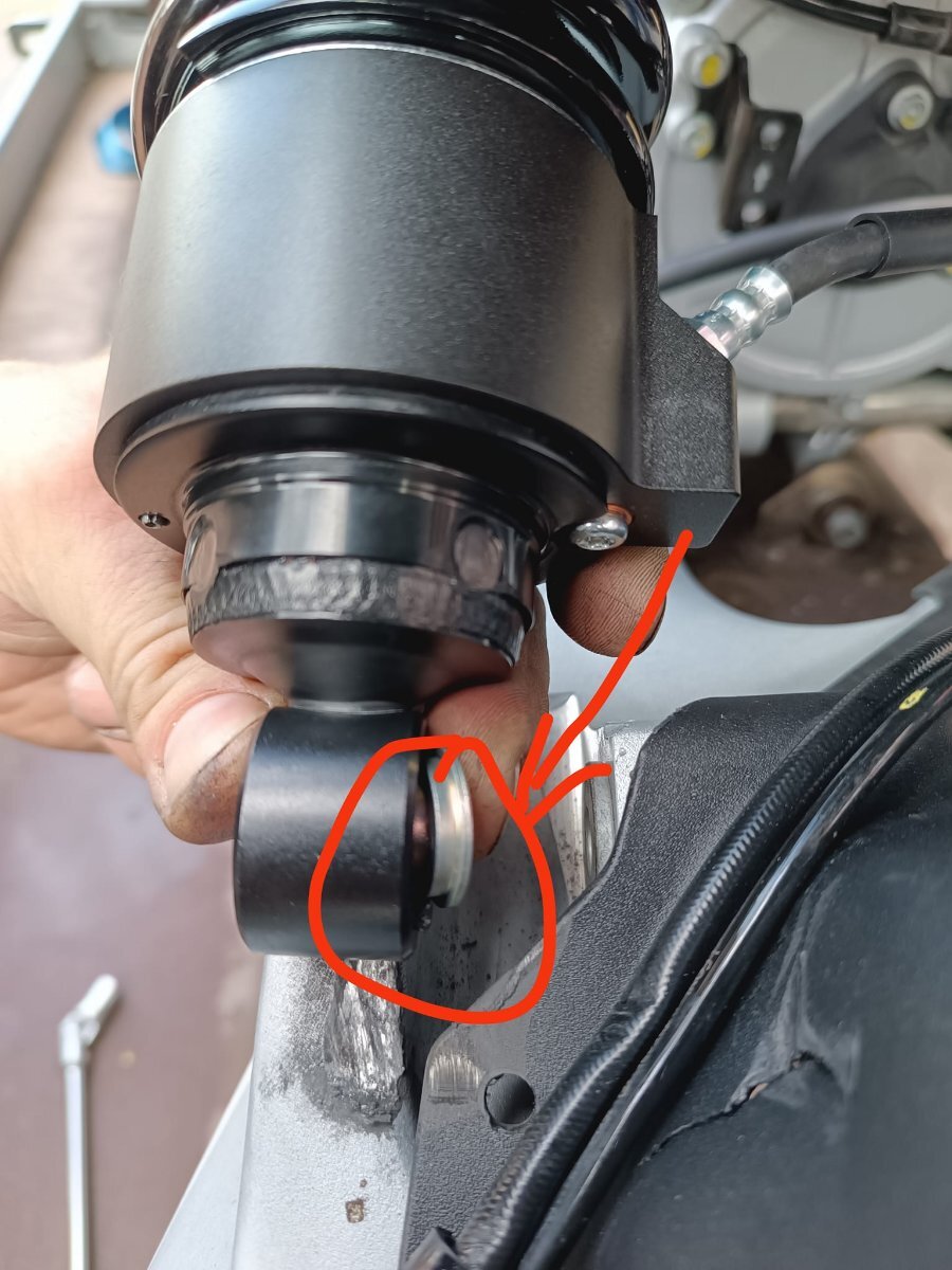

holger333 Posted July 28, 2023 Author Share Posted July 28, 2023 Moin, seit 2 Tagen gibt es im ital. und franz. Guzzi Forum Meldungen über 2 V100, wo der Stoßdämpfer abgebrochen ist. An dem unteren Ende zur Schwinge. Zum Glück gibt es keinen Unfall. Einmal ist es auf einem Transporter passiert. Die Fälle wurden an Moto Guzzi / Piaggio gemeldet. Bei einer der V100 fehlt bei der Produktion die untere Buchse. In Facebook und in weiteren Foren wird darüber berichtet. hier ein Beispiel: http://forum.animaguzzista.com/viewtopic.php?t=60005&start=240 Es handelt sich um die Ausführung vom Kayaba. Gruß Holger Quote Link to comment Share on other sites More sharing options...
Moto Zuggi Posted July 28, 2023 Share Posted July 28, 2023 Tja Holger, ich will es gerade schreiben. Es ist ja erst einmal nichts einzuwenden gegen die seicht dahinplätschernden Zeitschriftenartikelchen, die du hier in großer Zahl verlinkst. Aber mit den ganz neuen Kohorten zukünftiger Guzzi-Besitzer könnte es vielleicht dann etwas werden, wenn die Qualitätskontrolle in Mandello es irgendwann einmal sicherstellen kann, dass die Federbeine so montiert werden wie vom Lieferanten vorgeschrieben. So lange man Angst haben muss, dass wegen verspannter Montage die untere Federbein Aufnahme während der Fahrt abbricht, oder auch Motorräder ohne Öl im Endantrieb ausgeliefert werden, so lange werden die Guzzi-Gläubigen recht wenige bleiben. Es wird dann höchstens für eine Zenturie reichen, um es mit den Worten des Amcn Redakteurs zu sagen. Quote Link to comment Share on other sites More sharing options...
holger333 Posted July 28, 2023 Author Share Posted July 28, 2023 Moin, sachlich drüber zu informieren - ist sicher der richtige Weg. Nur Schlussfolgerung sollte man noch nicht machen, denn die beiden Fälle befinden sich noch im Frühstadium der Meldung an Moto Guzzi und Piaggio. In dem Fall der roten V100 Mandello hat der Besitzer festgestellt, das der Kayaba Stoßdämpfer ohne die Buchse verbaut wurde. Details von der 2. V100 Mandello gibt es noch nicht. Im ital. Forum werden anhand der Fotos verschiedene Möglichkeiten besprochen. Das geht vom Stoßdämpfer Hersteller Kayaba Material bis zur fehlenden Buchse. Nur ohne Materialprüfung kann keiner aufklären, ob es ein Problem von Kayaba ist - oder Montagefehler, oder beides im Zusammenspiel. Wenn ICH eine V100 Mandello mit Kayaba fahren würde, wäre mein Weg zum Händler und die Prüfung, ob die Buchse montiert ist. Mehr kann man zur Zeit noch nicht schreiben. Gruß Holger Quote Link to comment Share on other sites More sharing options...

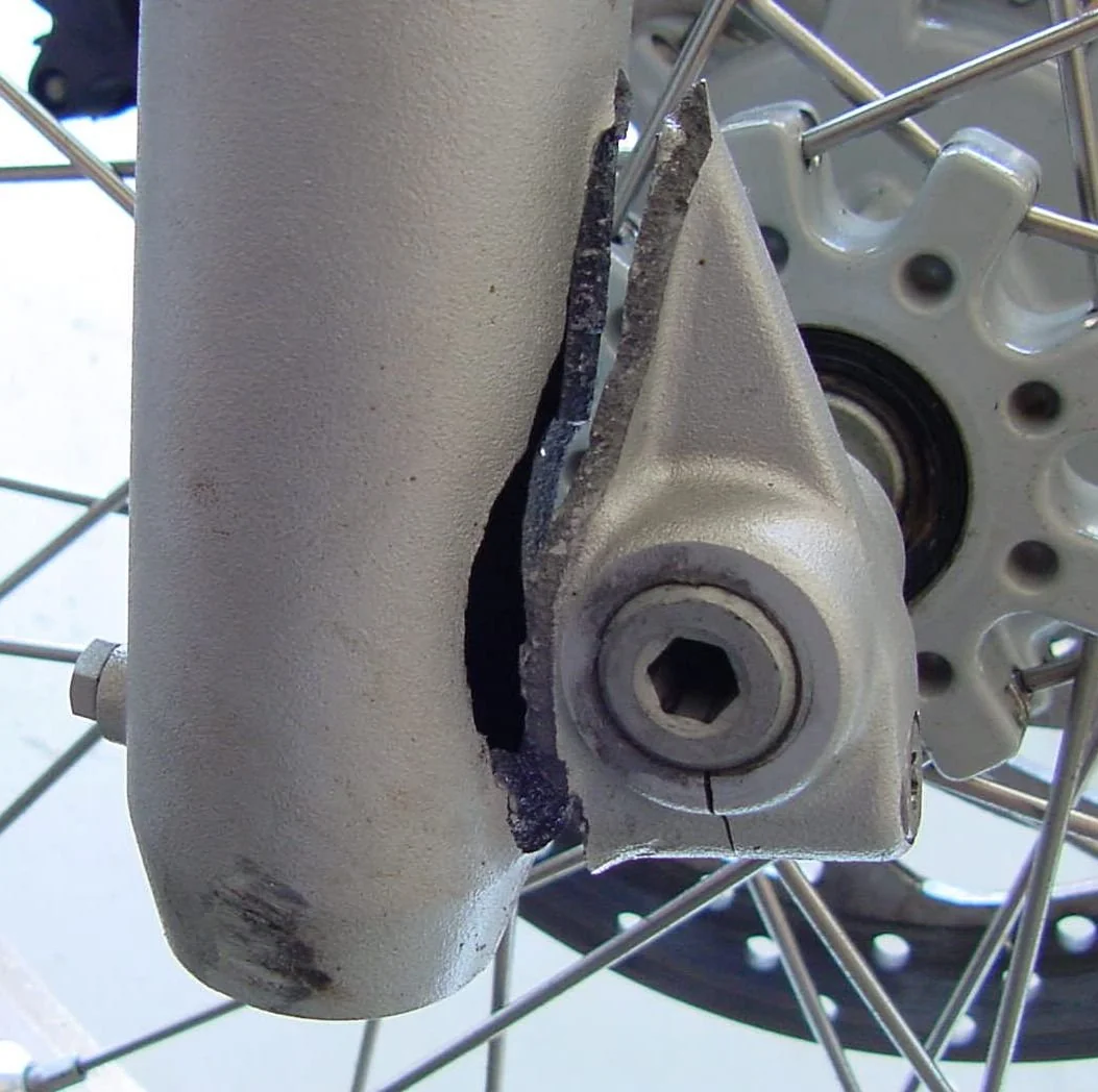

holger333 Posted July 28, 2023 Author Share Posted July 28, 2023 hier die Foto`s aus dem Bericht der roten V100 Mandello: ( und als Beispiel ein Foto einer bmw F650GS mit Bruch aus der Vordergabel ) Quote Link to comment Share on other sites More sharing options...

holger333 Posted August 4, 2023 Author Share Posted August 4, 2023 Moin an die V100 Mandello Besitzer, VOR ALLEM diejenigen, die eine normale V100 Mandello mit Kayaba fahren: """ Ich habe die Bestätigung erhalten, dass der offizielle Rückruf im Gange ist. """ soeben stammt diese Info aus dem Ital. Guzzi Forum. Bis dahin schaut auf die untere Befestigung des Federbeines/Stoßdämpfer ob auf beiden Seiten die Buchsen verbaut sind. Gruß Holger Quote Link to comment Share on other sites More sharing options...
