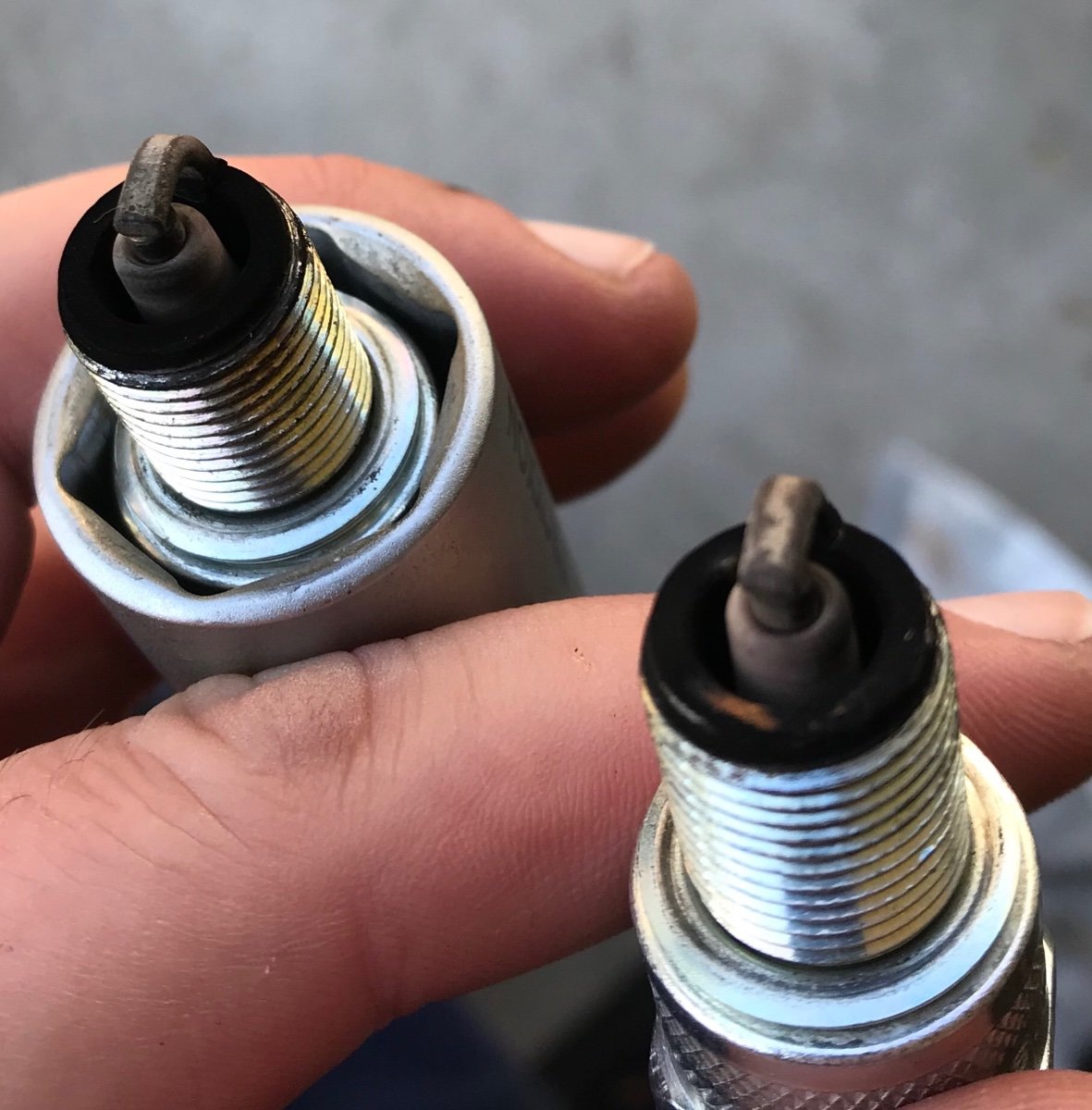

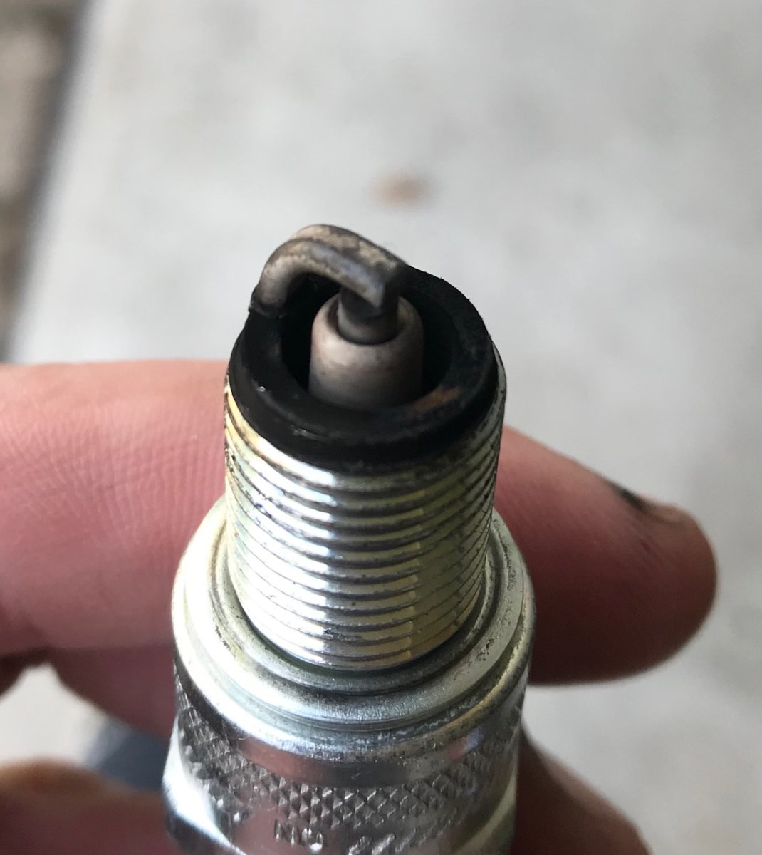

Gexx Posted October 10, 2021 Author Share Posted October 10, 2021 Hallo zusammen, wie sehen bei euch die Zündkerzen aus? Im ersten Threadbeitrag habe ich ein Bild der NGK BP7ES eingestellt Jetzt bin ich eine zeitlang die Champion N9YC gefahren. Passt das Kerzenbild für eine alte Vergaser Guzzi? Viele Grüße Robert Quote Link to comment Share on other sites More sharing options...
Guest Raskolnikoff Posted October 10, 2021 Share Posted October 10, 2021 vor einer Stunde schrieb Gexx: Hallo zusammen, wie sehen bei euch die Zündkerzen aus? Im ersten Threadbeitrag habe ich ein Bild der NGK BP7ES eingestellt Jetzt bin ich eine zeitlang die Champion N9YC gefahren. Passt das Kerzenbild für eine alte Vergaser Guzzi? Viele Grüße Robert Da kriegst du jetzt bestimmt 1000 Antworten - meine NGK sehen so ähnlich aus und solange die Karren laufen mache ich mir da keinen Kopp mehr. Quote Link to comment Share on other sites More sharing options...
Guzzi - Mann Posted October 10, 2021 Share Posted October 10, 2021 vor einer Stunde schrieb Gexx: Hallo zusammen, wie sehen bei euch die Zündkerzen aus? Im ersten Threadbeitrag habe ich ein Bild der NGK BP7ES eingestellt Jetzt bin ich eine zeitlang die Champion N9YC gefahren. Passt das Kerzenbild für eine alte Vergaser Guzzi? Viele Grüße Robert Die Kerzengesichter der auf dem ersten Bild gezeigten Kerzen sahen besser aus. Früher hat man gesagt, sollte rehbraun aussehen - hier sehe ich aber auch Ruß. Grüße Tobias Quote Link to comment Share on other sites More sharing options...
Guzzi - Mann Posted October 10, 2021 Share Posted October 10, 2021 Nach was ihr alles so seht, ich hatte die Dinger die ganzen 3,5 Jahre noch nicht draußen....🤔 Grüße Tobias Quote Link to comment Share on other sites More sharing options...
Gexx Posted October 10, 2021 Author Share Posted October 10, 2021 Hallo Tobias, das täuscht ein wenig. Die ersten Bilder (NGK 7er) waren dunkler, die N9YC (entspricht 6er NGK) sind heller. Das ist nur schwer mit einem Bild einzufangen. Der Russ am Gewindeansatz ist ja normal. Viele Grüße Robert Quote Link to comment Share on other sites More sharing options...
Guzzi - Mann Posted October 10, 2021 Share Posted October 10, 2021 👍Wenn gut, dann gut - alles so lassen! Grüße Tobias Quote Link to comment Share on other sites More sharing options...
