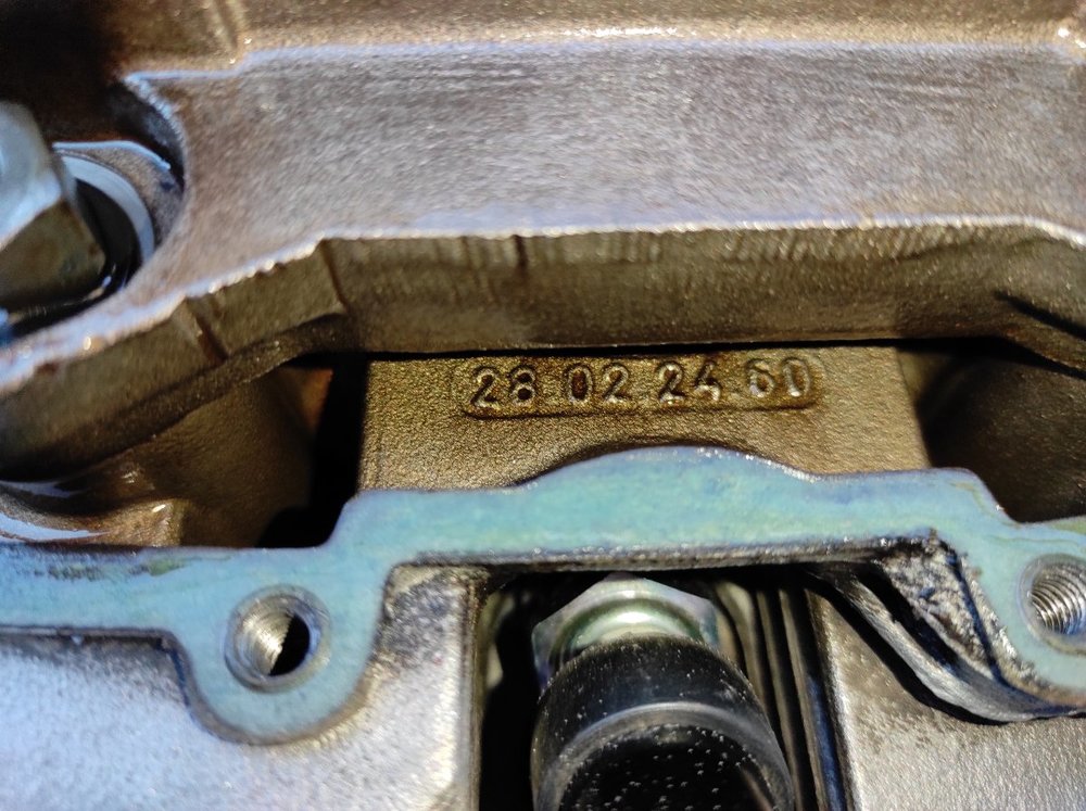

hier was ohne Gewähr: ich glaube mich erinnern zu können, das die E-Teile Nummer auf den Köpfen steht. Nach Abnahme des Ventildeckels sollte sie irgendwo in Richtung Zündkerzenaufnahme zu sehen sein. Mit der Stein-Dinse Homepage lässt sich über die Nummer dann ermitteln, zu welchem Modell sie gehört. Ist einfacher als den Kopf abzubauen und die Ventile nachzumessen.....apropos einfacher: ich kann in dem Fall, dass es LM4 Köpfe sind (ich drück die Daumen) nur raten, dann auch 40er Vergaser dranzuschrauben.

Oh, guter Hinweis...wobei unter der 28 02 24 60 bei Stein-Dinse nichts zu finden ist (oder ich nicht richtig gesucht habe) und auch Google nicht mit übermäßigen Informationen (außer Vermutungen nach V11) glänzt.
Gehört sich das da umzu eigentlich so ölig, oder habe ich gerade die nächste Baustelle gefunden? 😁

28022178 Zylinderkopf LM 1000/1000 S 1.Serie re.
Es gibt noch 2 Alternativnummer, jetzt müssen aber die Forumsexperten ran, um Deine Nummer 28022460 zu identifizieren.

Ah, danke. Ich hatte es über das Suchfeld versucht und much nicht durch die Zeichnungen geklickt (aber grundsätzlich sollten sich die Nummern dann ja trotzdem finden lassen)...und 28022 passt ja schon 😁

Wobei ich mir bei den Köpfen nicht sicher bin...der Anfang der Nummer passt, der Rest nicht (oder hat MG da ein sinnvolles System bei dem der Anfang der jeweiligen Teilenummer auf das Modell hinweist?).

ich erinnere mich daran daß der damalige Importeur, nachdem 1988 verbleites Benzin in Deutschland verboten wurde, Köpfe angeboten hat mit denen man bleifrei fahren konnte. Ich weiß nicht wie die Regelung in Finnland war.
Das könnte der Grund für diesen Umbau mit 36 er Dellorto sein.  Oder es wurde ein Universalkopf (Gussrohling) gegossen welche sich durch nachträgliche Bearbeitung mehrfach verwenden ließ. (28022)
Das könnte auch der Grund sein warum die Gußkennzahl nicht zuzuordnen ist: Vielleicht hat man damals eine Sonderserie Köpfe gegossen.
Nicht immer stimmt die Gußkennzahl mit der E.Teilnummer überein.
Es stimmt, daß die LM 4 ab ca. 4000 Umdr. mächtig viel Kraft entfaltete. Es gab aber auch Fahrer die eine andere Leistungskurve wünschten. Aus diesem Grund wurde eventuell auf 36er Vergaser "kleineren Köpfen" (Angebot Bleifrei s.o.) unter Beibehaltung 8 Grad Zündverstellung umgebaut.
Es ist nur ein Erklärungsversuch, denn sonst machen 36 Dell. keinen Sinn.
Freundliche Grüße
Guzzi Peter
P.S.: 28022... wurden u.a. an T5, SP 2, Mille Gt, 1000 S- 1. Serie, LM 4, Cal. 2, Cal. 3. verbaut.
