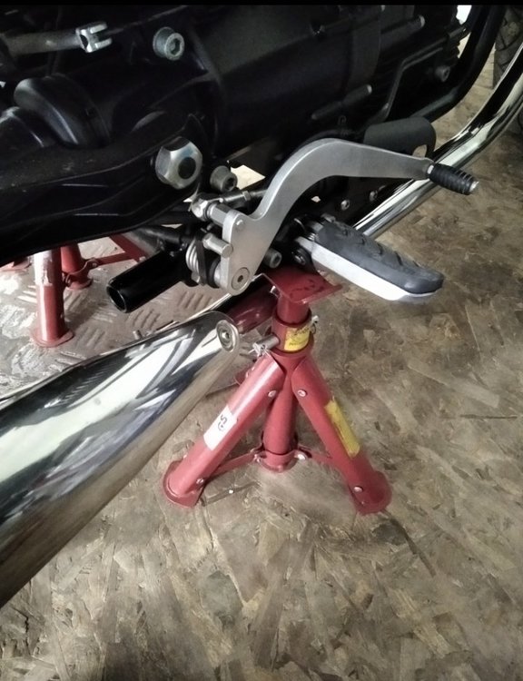

Aufbocken erst rechts, dann links unter Raste geht fix und ist relativ stabil.
PS: wenn ich auf Tour gehe, habe ich immer Werkzeug zum flicken dabei – jedoch nur einen Dreibeinbock, der kommt dann rechts auf Stufe 2. Mit Seitenständer und Gewicht auf dem Vorderrad steht sie dann relativ stabil schräg nach links.

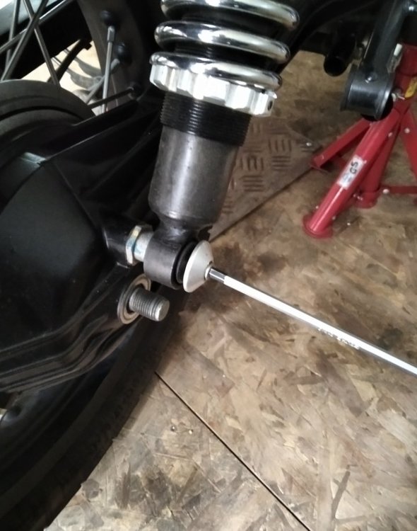

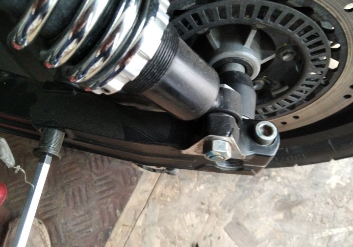

Den rechten Stossdämpferh hochbinden schafft Platz um das Rad später rauszunehmen
Erst Bremssattel lösen, dann erst die Steckachse.

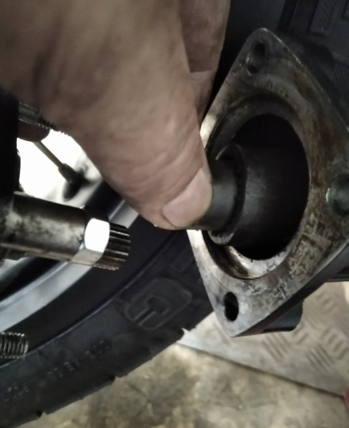

Mit einer Hülse und einer Mutter  den Endantrieb provisorisch sichern, so bleibt alles Öl drin.

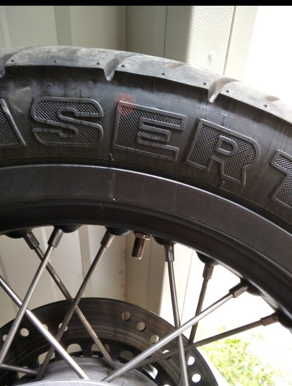

Den Punkt am Reifen (Bei Metzeler rot=leichteste Stelle am Reifen) finden und an der Felge markieren. (spart neues Auswuchten)

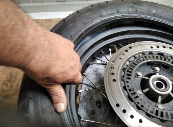

Auf den Rand des Reifens stellen und vorsichtig wippend den Mantel nach innen drücken.
Sobald er an einer Stelle in die Mitte der Felge rutscht, wirds einfach

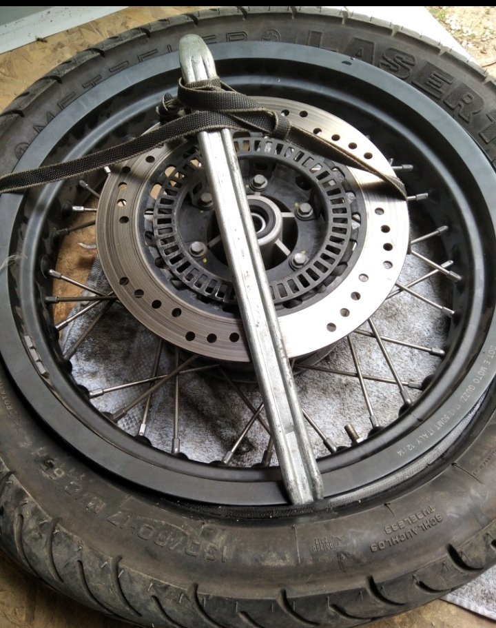

Ein olles Rollandenband ist perfekt geeignet, das Montageeisen festzuhalten, wenn man es ein paar mal gemacht hat, ist ein Mantel in max. 3-5 Minuten runter. (und genau so schnell wieder drauf) Ein Tuch schont den Felgenrand.

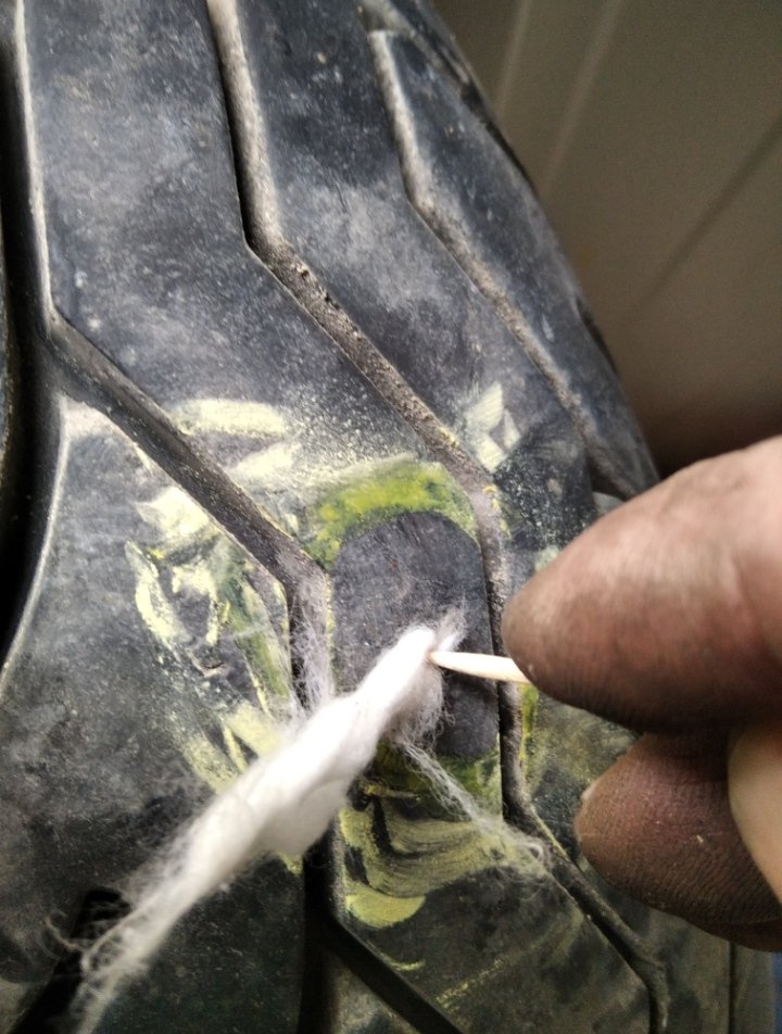

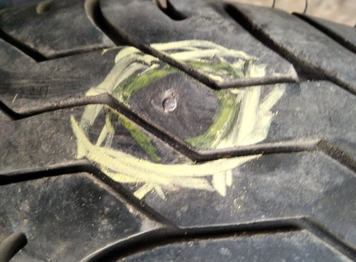

Das Loch im Mantel verstopf ich "freestyle"  mit Watte und Japon 502 Kleber. Andere nehmen Watte, Gummi oder Leder und vulkanisieren.
...weiss nicht ob es Japon 502 in DE gibt, ist ein brutaler Sekundenkleber.
Hinweis: Motorradreifen flicken ist möglicherweise in Deutschland und anderen Ländern nicht zulässig.

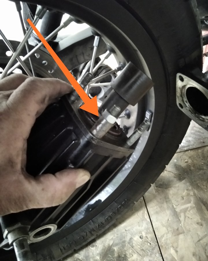

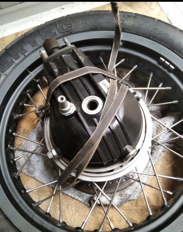

Damit man nicht rumfummeln muss und einem die Dämpfer Entgegenkommen: die Felge flach auf den Boden legen, den Endantriebneinsetzen und festbinden.
Das Rad positionieren. Beim Zusammenbau des Kardan muss erst das Verbindungsstück auf die Welle gesetzt werden, dann erst den Endantrieb in die Hülse einsetzen und leicht aufschieben, Schrauben leicht anziehen.
