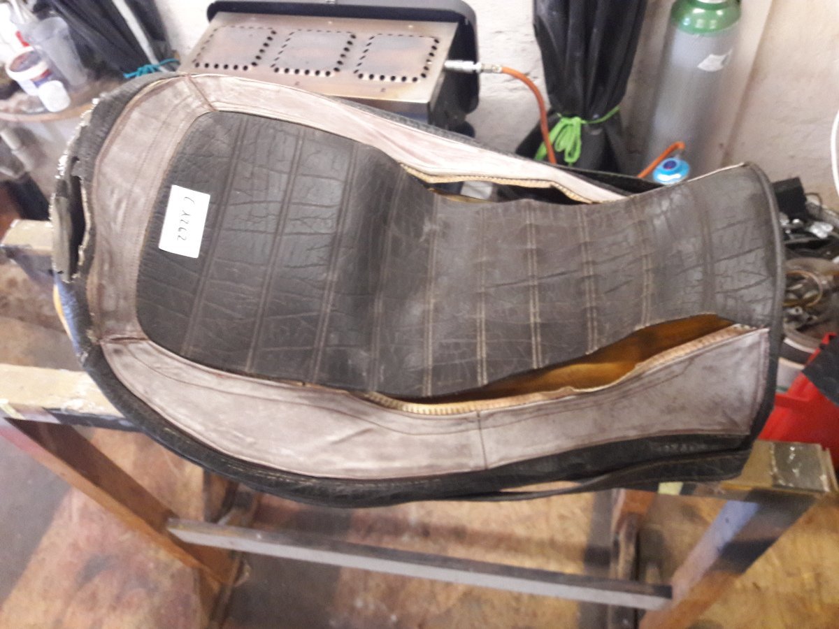

Ich hab mir ne 2te Sitzbank besorgt und würd die gerne hinten niedriger machen. Wenn der Bezug der T3 passen würde, könnt ich das evtl.
selber machen.

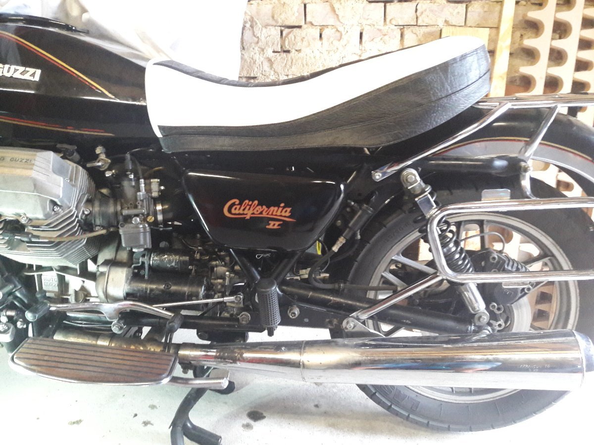

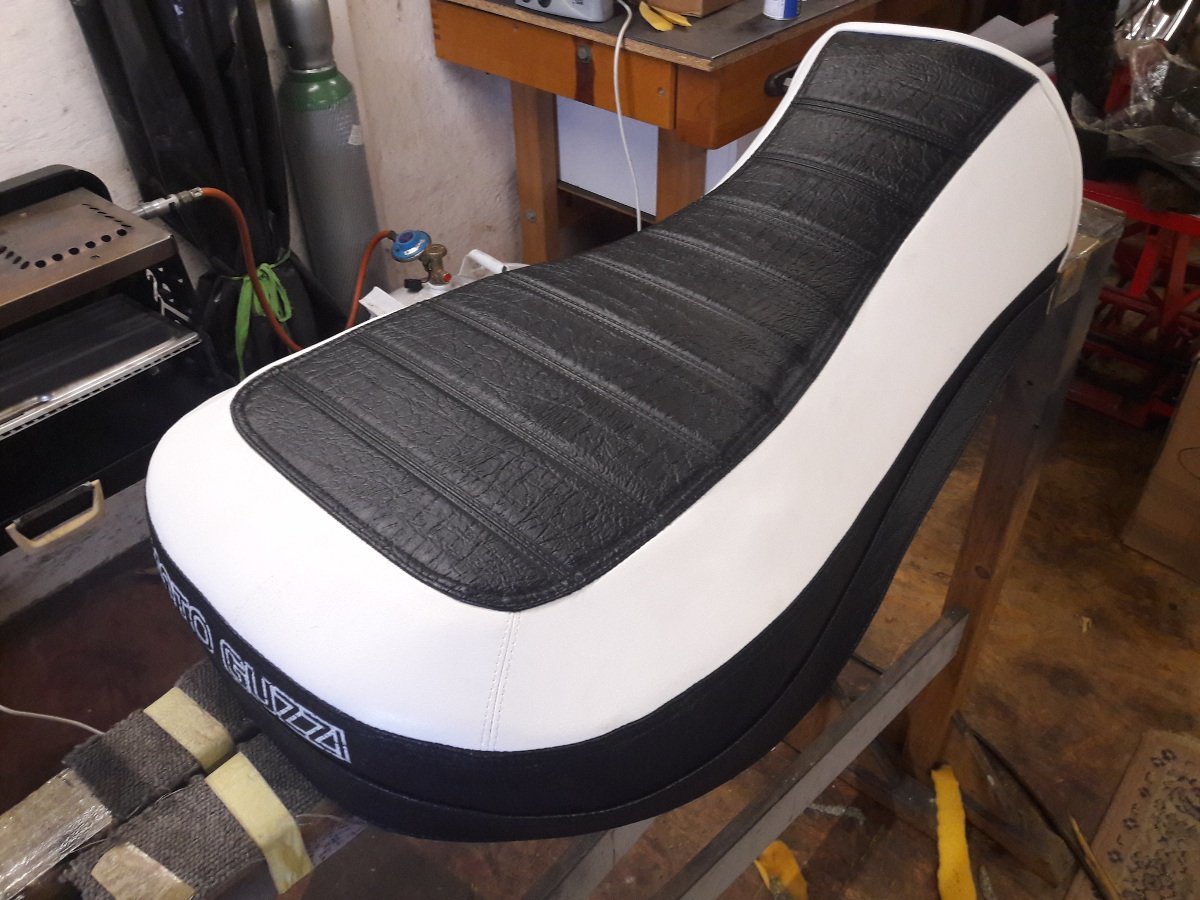

Trotz/Wegen der regen Beteiligung hier, werd ich den Fred mal aktualisieren. Sitzbank ist seit gestern fertig. Jetzt fehlt mir nur noch die Reling der T3. Eine ist im Ibää, aber 150 Öre ist mir das nicht wert, soo wichtig ist sie nicht.
sieht stimmig aus... Linienführung erhalten.
die Reling wirst Du nicht günstiger finden...sollte schon dazu
Wie ist der Sitzkomfort?

diese Sitzbank sieht richtig gut aus. Sehr gute Arbeit. Wie hoch waren die Gesamtkosten?

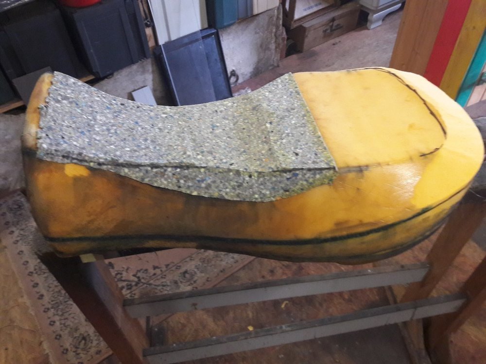

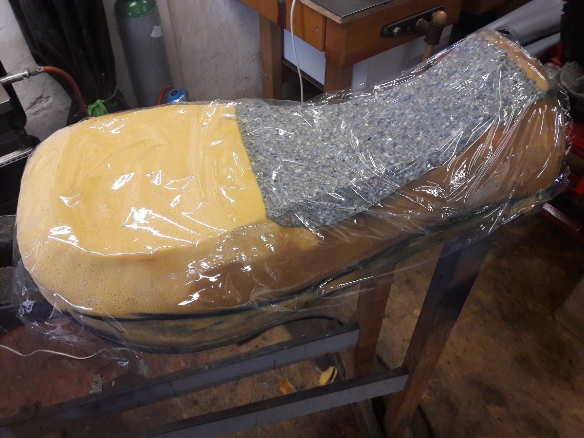

Die alte Sitzbank hat mich 80,-, der neue Bezug bei SD 140,-, der Verbundschaumstoff 5,- + bissl Lack und Kläber. Komplett 230 Öre.
Sitzkomfort dürfte nicht anderst sein wie vorher, hab extra den härtesten Schaumstoff ausgesucht. Habs auch nicht wegen dem Comfort gemacht, sondern weil die originale Cali II Sitzbank hinten schon arg steil nach oben steht, gefiel mir noch nie wirklich.
So ca. 80 Öre würd ich für die Reling ja gerne bezahlen, aber 150 find ich übers Ziel rausgeschossen, dann lass ich mir eine aus Ödelstahl zusammenbraten.
