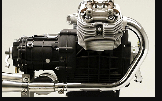

Carcano Posted January 28, 2021 Share Posted January 28, 2021 Hallo Ahab lass dir von Leuten die keine Ahnung haben nichts erzählen. Du brauchst nur die Ventildeckel abschrauben dann siehst du schon das man da kein Spiel mehr einstellen kann. Carcano 1 1 Quote Link to comment Share on other sites More sharing options...
V7due Posted January 28, 2021 Share Posted January 28, 2021 Hallo zusammen. Hier ein kurzer Auszug, Hydrostößel in Motorrad Motoren. https://motorrad.fandom.com/wiki/Hydrostößel Natürlich ist eine Guzzi auch vertreten. mfg Jürgen Quote Link to comment Share on other sites More sharing options...
martin s Posted January 28, 2021 Share Posted January 28, 2021 Carcano, danke für das Bild. Weisst Du zufällig, welches Baujahr der gezeigte Motor hat? Martin Quote Link to comment Share on other sites More sharing options...
Carcano Posted January 28, 2021 Share Posted January 28, 2021 2001-2003 Quote Link to comment Share on other sites More sharing options...
