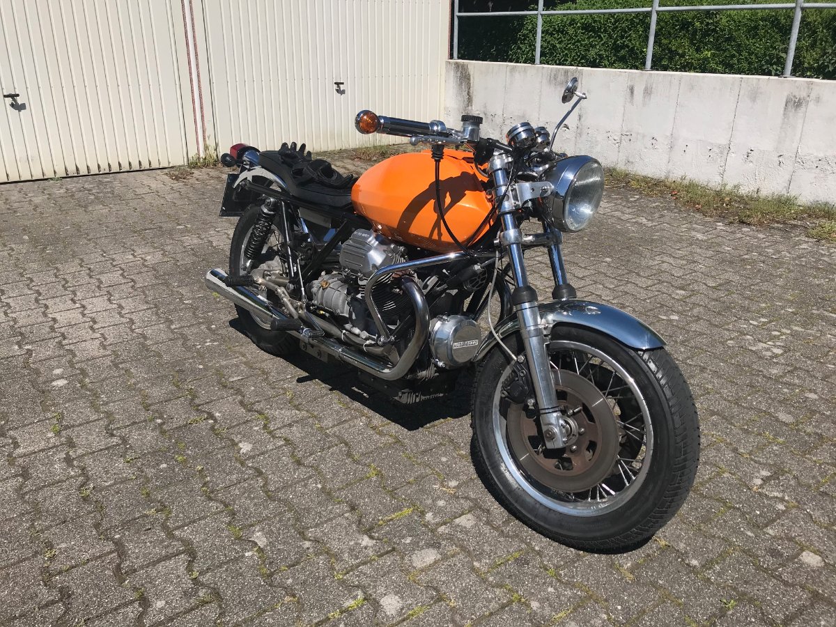

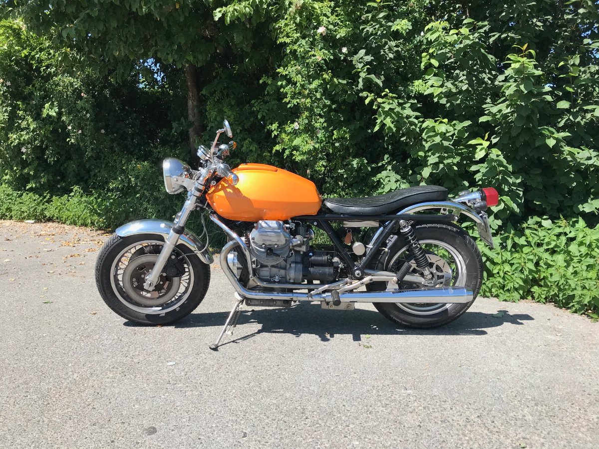

Gexx Posted May 24, 2021 Author Share Posted May 24, 2021 Hallo zusammen, heute war der große Moment...die erste Ausfahrt meiner Guzzi 👍 Ich war schon 7Uhr an der Garage, das Wetter noch gut und die Straßen leer. Es sollte aber erstmal eh bloß in die andere Garage gehen. Der Maschine läuft super und es macht Spaß. Aber...zum Glück hat mein Tacho eine Spannungsanzeige. Nach 1km merkte ich , dass die Spannung 14,4V überstieg.( Ich habe einen neuen Regler für LiFePo drin, der eigentlich bei 14,4V abregelt.) Die Spannung stieg immer weiter , selbst bei 16V war noch kein Ende in Sicht. Ich habe dann die Reissleine gezogen, weil ich Angst um die Zündbox hatte. Ich bin dann nur im höchsten Gang und unter 2000U/min in die Garage gefahren. Die Spannung konnte so auf 14,5V einigermaßen begrenzt werden. Die erste Ausfahrt war also nur ein Teilerfolg Viele Grüße Robert Quote Link to comment Share on other sites More sharing options...
Gexx Posted June 1, 2021 Author Share Posted June 1, 2021 Hallo zusammen, dank ein paar Urlaubstage und schönstem Wetter, konnte ich nun die nächste Ausfahrt wagen. Jetzt funktioniert alles zufriedenstellend. Ich habe auch gleich die Synchronisation mit dem SynX getestet und muss sagen, dass die Dreiecksmethode für den Teillastbereich schon ganz brauchbar war. Ich musste echt nur minimal nachjustieren Viele Grüße Robert 1 Quote Link to comment Share on other sites More sharing options...
Gexx Posted June 13, 2021 Author Share Posted June 13, 2021 So, heute bin ich noch eine 200km Runde gefahren. Insgesamt bin ich nun knapp 500km seit Kauf und meiner " Instandsetzung" gefahren. Funktioniert bis jetzt alles einwandfrei 👍 Ich hoffe, das bleibt so Die alte Guzzi macht richtig Spaß und ist schon was anderes als die moderne V7 . Hat jemand den aktuellen Vergleichtest T3 vs V7 850 in der Classic gelesen? Was da drin steht, kann ich 100% unterschreiben. Viele Grüße Robert Quote Link to comment Share on other sites More sharing options...
