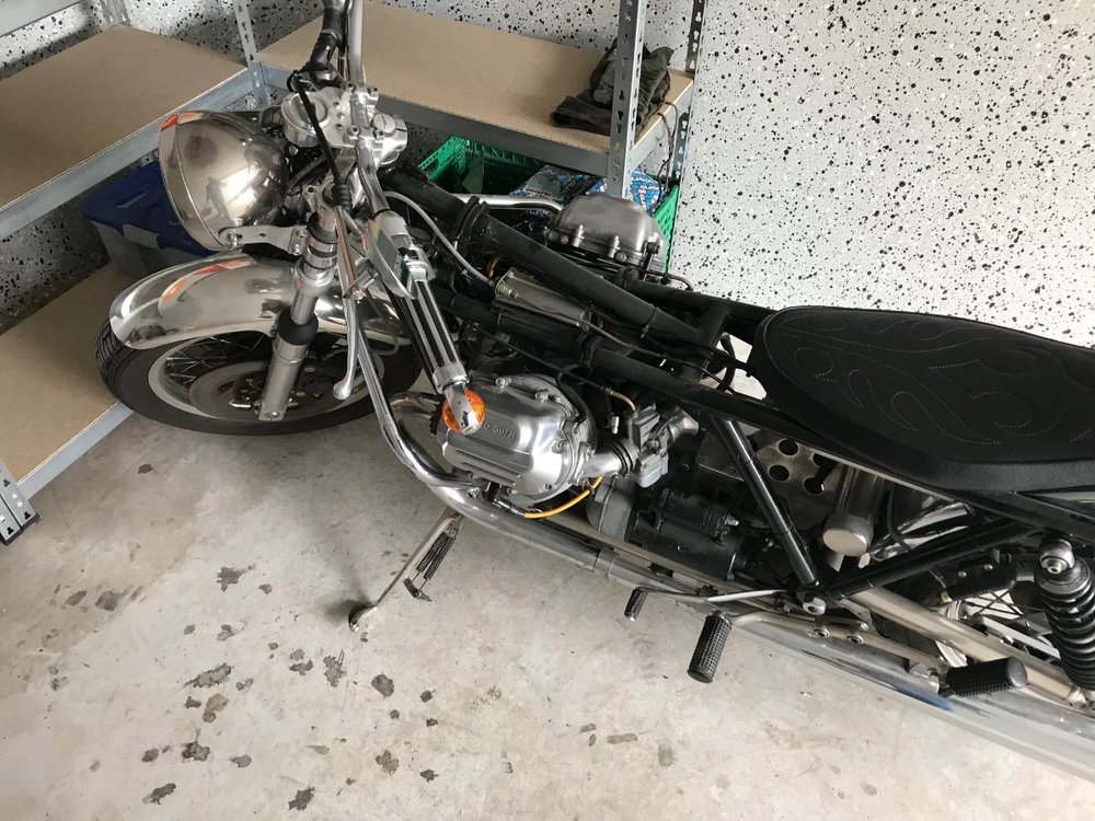

Gexx Posted February 19, 2021 Author Share Posted February 19, 2021 Hallo zusammen, heute ist die Guzzi per Motorradspedition zu mir gekommen ? War alles sehr unkompliziert, da fahre ich nicht selber mit dem Hänger durch die Gegend. Jetzt wird erstmal soweit wie möglich durchgecheckt. Der Tank ist schon entleert und demontiert. Den bringe ich nächste Woche zum Tankaufbereiten zu Wema. Das mache ich bei älteren Motorrädern grundsätzlich. (Wer Zephyrs fährt, weiß warum ?) Der Tank sieht zwar innen noch ganz gut aus, aber nach fast 40 Jahren gibt es ein paar Pickel und man kann ja nicht in jede Tankecke schauen Wenn der Tank runter ist, kann ich auch gleich alles inspizieren. Sozusagen der alten Damen untern Rock schauen und prüfen ob Spinnweben vorhanden sind ? Ich bin noch unsicher, ob ich nicht gleich die Vergaser demontieren und reinigen soll. Normalerweise mache ich das bei alten Maschinen auch immer. Aber die ist sehr gut angesprungen und gelaufen, wahrscheinlich kann ich mir das schenken. Viele Grüße Robert 1 Quote Link to comment Share on other sites More sharing options...
holger333 Posted February 19, 2021 Share Posted February 19, 2021 (edited) dann viel Erfolg Robert 👍 Gruß Holger Edited March 5, 2021 by holger333 Quote Link to comment Share on other sites More sharing options...
tee Posted February 19, 2021 Share Posted February 19, 2021 Gratulation zum neuen Klassiker! Wenn Du doch schon dabei bist - kontrolliere die Vergaser auf Partikel und Check die "Innereien" (+ überholter Tank drauf und die Saison kann kommen) ? Andreas Quote Link to comment Share on other sites More sharing options...
Gexx Posted February 19, 2021 Author Share Posted February 19, 2021 Ich danke euch! Erfolg werde ich haben, sicherlich...und Spaß macht es auch Die Reifen werde ich auch noch wechseln. Die haben zwar noch ausreichend Profil und sehen noch super aus, aber sind mir schon ein paar Jahre zu alt Der Hauptständer ist nicht montiert. Ich meine, der war mit in der Teilekiste. Wenn ich den doch nicht mehr habe, wie bocke ich am sichersten für einen Räderwechsel auf? Ich dachte an einen Scherenheber/ PKW Heber unter der Ölwanne und je ein Unterstellbock unter den Fussrasten (damit es seitlich nicht kippen kann) Viele Grüße Robert Quote Link to comment Share on other sites More sharing options...
