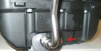

teetrinker17 Posted January 18, 2021 Share Posted January 18, 2021 (edited) Musst ein extra Gewinde in die Ölwanne scheiden für den Anschluss vom Abscheider, für das rücklaufende Öl. Dann Ölbus einschrauben. Der neue Anschluss muss auch so tief sitzen wie die Ölablassschraube. Wie bei Meiner Breva 1100 MfG Markus Edited January 18, 2021 by teetrinker17 Quote Link to comment Share on other sites More sharing options...

teetrinker17 Posted January 18, 2021 Share Posted January 18, 2021 nein die Ölablassschraube ist neben dem Rücklauf zu sehen. Von Hinten gesehen rechts Ablass, links Rücklauf. Schau genau hin die Ablassschraube ist leider etwa dunkel zu sehen. Quote Link to comment Share on other sites More sharing options...
