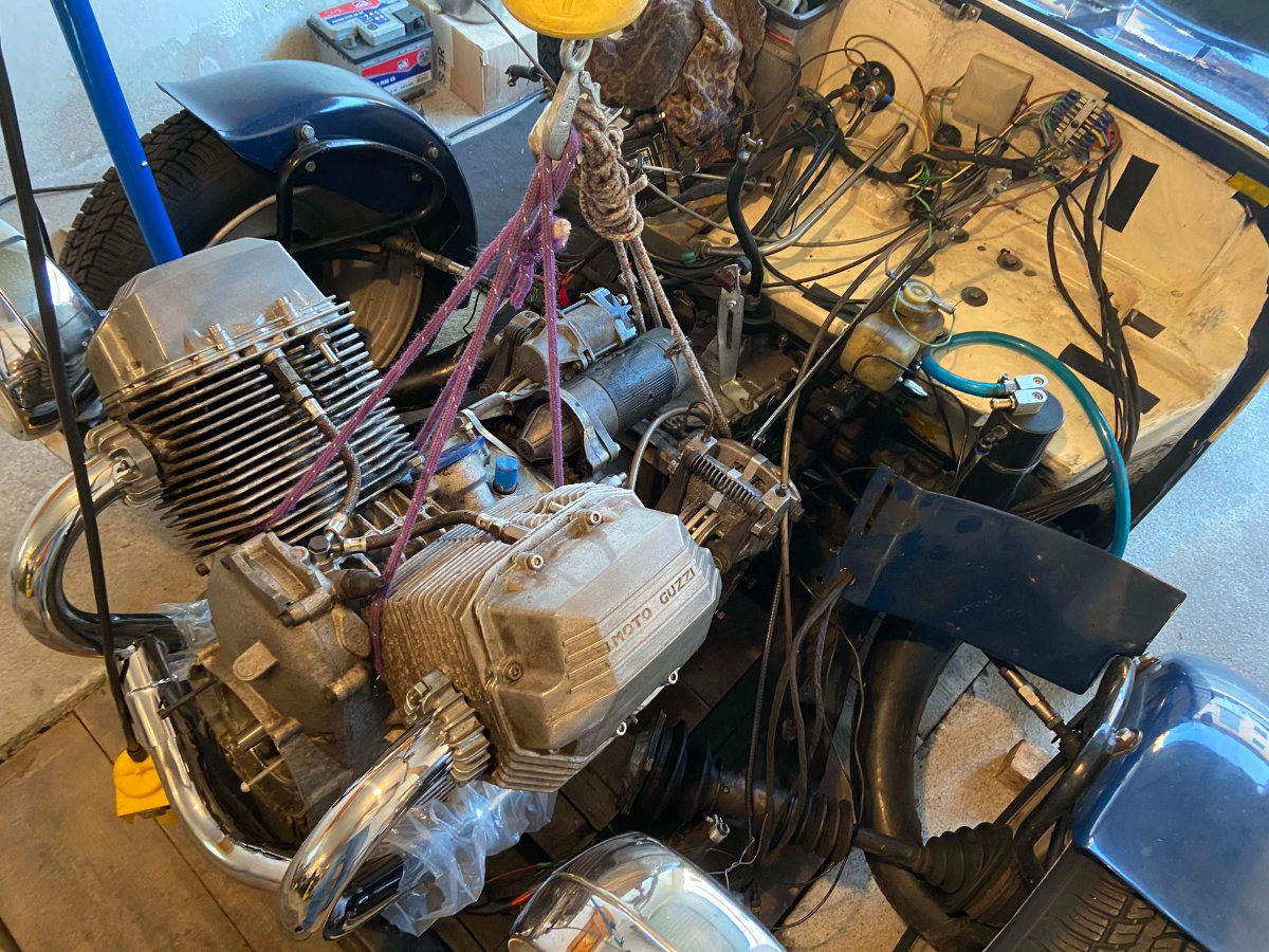

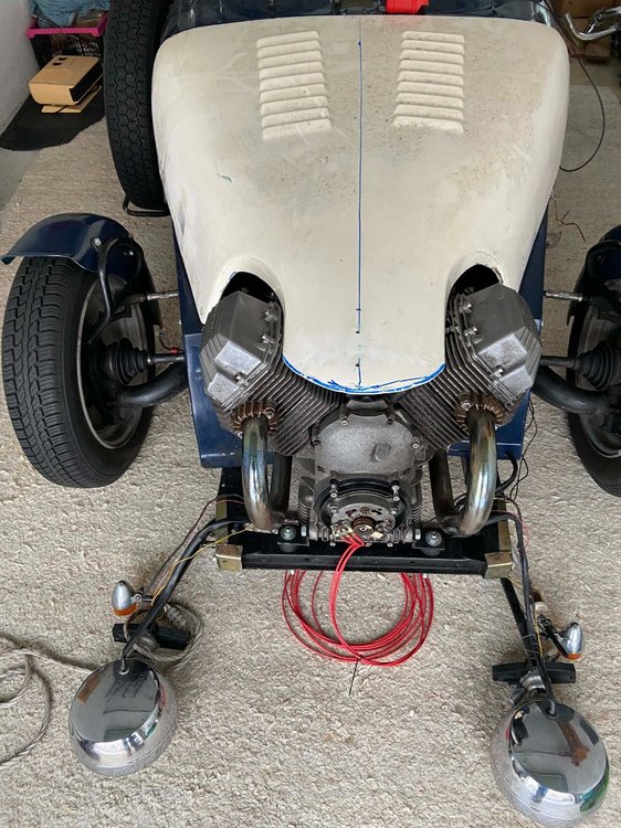

Laverda1220 Posted January 6, 2021 Share Posted January 6, 2021 Hallo Leute, wie angekündigt kommen hier ein paar Bilder meines derzeitigen Umbausprojektes rein. Ein Lomax-Threewheeler bekommt einen Guzzi-Motor. Vorab ein paar kleine Bemerkungen zum Lomax: Der Lomax ist ein Kitcar ("Bausatzauto"), das von dem Polyesterteile-Hersteller Nigel Whall in England entwickelt wurde. Als Vorlage diente der Morgan Threewheeler aus den 30er-Jahren. Der "neue" Threewheeler sollte neben einem guten Chassis auch einen zuverlässigen und vor allem schönen Motor haben, denn der Motor sollte sichtbar und natürlich luftgekühlt sein. Durch seine einfache Technik, den günstigen Preis und seinen zuverlässigen Boxermotor erwies sich der Citroen 2CV (Ente) als ideales Spenderfahrzeug. Nigel gründete dann 1980 die Lomax Motor Company, wobei Lomax für: Low costs – Max fun = minimale Kosten - maximaler Spaß steht. Die Basis bildet das Fahrgestell eines Citroen 2CV. Nachdem man die Karosserie entfernt hat steht die Basis für den Lomax bereit: ein plattenförmiges Chassis mit Achsen, Federung, Motor, Antriebswellen und Bremsen. Die Hinterachse muss für den 223 umgebaut werden. Dazu wird unter anderem eine Hinterradschwinge entfernt und die verbleibende mit einigen Anpassungen nach innen gedreht. Als Antrieb dient erst mal der Motor aus dem 2CV (602ccm – ca. 29 PS), es gibt jedoch auch Umbauten mit Moto-Guzzi-/ und BMW(Boxer)-Motoren. Weltweit gibt es ca. 2500 „Lomaxe“ (Produktion wurde eingestellt). Ich war eigentlich auf der Suche nach einem Threewheeler mit Guzzi-Motor, aber nachdem es so etwas nur alle paar Jahre in D gibt (und wenn dann zu irrsinnigen Preisen), habe ich halt erst mal im Sommer 2018 einen mit 2CV-Motor gekauft. Das Teil macht zwar irrsinnig Spaß und ist auch alltagstauglich, aber der „Kick“ fehlt etwas und ein standesgemäßer Threewheeler muss halt doch einen V2 haben. Also bei anderen Lomax-Guzzi-Fahrern ein paar Infos eingeholt, mit dem TÜV das Vorhaben besprochen und dann ging es ans Teile besorgen. California-Motor (bin mir nicht ganz sicher ob es ein 2er oder 3er ist => kann man das anhand der Motornummer rausfinden?), Adapter zum 2CV-Getriebe, Sachse-Zündung und Regler, Auspuffrohre, Silentblöcke, Gewindestangen und vieles mehr besorgt. Bremsen werden auch noch verstärkt – es werden innenbelüftete Scheiben und der Bremssattel bekommt zwischen seine 2 Hälften einen Adapter. Erst mal alles abschließen was da vorne so rumhängt, Antriebswellen abbauen, Motor+Getriebe raus, Motor vom Getriebe trennen, Guzzi-Motor ans Getriebe schrauben, wieder reinhängen, anpassen … Was sich so „leicht“ anhört dauert schon mal ein paar Tage, denn der Guzzi-Motor ist ca. 3cm länger als der 2CV-Motor und weder vorne noch hinten hat man viel Platz. Dann Bremse umbauen – jetzt ist noch schön Platz dafür. Momentan bin ich am tüfteln wo ich einen Luftfilterkasten unterbringe und wie dann die Rohre zu den Vergasern (30er-Dellortos) gelegt werden. So zwischendrin bin ich am Anpassen der Haube, denn der Motor soll ja doch etwas mehr zur Geltung kommen als der originale und der Limadeckel wurde auch etwas modifiziert (das Emblem ist aus dem 3D-Drucker) Anbei ein paar Bilder, damit ihr euch das mal vorstellen könnt. Gruß, Olaf 1 Quote Link to comment Share on other sites More sharing options...
Guest Guzzi Peter Posted January 6, 2021 Share Posted January 6, 2021 (edited) Hallo Laverda 1220, vielen Dank für die Infos und die Fotos. Bin jetzt schon gespannt auf das fertige Produkt, und insbesondere wie du den Guzzi Motor mit der Karosse verbaust. Mir ist bei den Fotos aufgefallen das einmal Krümmer mit Interferenzrohr angebaut waren, und bei weiteren Fotos diese fehlten(andere Krümmer). Zu wenig Platz für Lima? Welche Auspuffanlage hast du geplant? Um herauszufinden welchen Motor du hast kann man das an den beiden Buchstaben vor der Nummer erkennen und einordnen. Und ob dieser Motor schon bleifrei gefahren werden kann wird sicherlich Piaggio beantworten können. Vielleicht hat jemand im Forum aber auch eine Liste mit den notwendigen Informationen. Ich würde auf jeden Fall die Ventildeckel polieren lassen, oder sogar verchromen. Um den Motor richtig gut zur Geltung kommen zu lassen. Weiterhin viel Erfolg beim Schrauben. Freundliche Grüße Guzzi Peter PS.: Wenn dir der eckige Motor zu futuristisch erscheint, gibt es die Möglichkeit rund zu fräsen und per Adapter auch runde V-Deckel zu verbauen. Edited January 6, 2021 by Guzzi Peter Quote Link to comment Share on other sites More sharing options...

Laverda1220 Posted January 6, 2021 Author Share Posted January 6, 2021 (edited) vor 2 Stunden schrieb Guzzi Peter: ... Mir ist bei den Fotos aufgefallen das einmal Krümmer mit Interferenzrohr angebaut waren, und bei weiteren Fotos diese fehlten(andere Krümmer). Zu wenig Platz für Lima? Welche Auspuffanlage hast du geplant? ... Ich würde auf jeden Fall die Ventildeckel polieren lassen, oder sogar verchromen. Um den Motor richtig gut zur Geltung kommen zu lassen. ... PS.: Wenn dir der eckige Motor zu futuristisch erscheint, gibt es die Möglichkeit rund zu fräsen und per Adapter auch runde V-Deckel zu verbauen. Hallo Peter, es sollen letztendlich die Krümmer mit dem Interferenzrohr eingebaut werden, aber zum Anpassen lass ich erst mal die alten Krümmer dran - da ist es egal ob die ein paar Kratzer oder Dellen mehr bekommen. Auspuffanlage wird die nächsten Tage angegangen. Ich habe schon mal mit Abflussrohr und Papprohren den Verlauf getestet - es soll eine komplett zweiflutige werden. Habe letzte Woche ein paar Rohre, Bögen und Flexrohr bestellt - wenn das alles da ist wird das zusammengesteckt und verschweisst. Endtöpfe weiß ich noch nicht - ich habe noch ein paar von meiner Triumph hier rumliegen. Die Ventildeckel werden poliert, aber das ist dann mal eine Arbeit die ganz am Schluss kommt. Dazu brauche ich wärmeres Wetter, denn das mache ich im Freien. Der Steuerkettendeckel und die Zylinder müssen auch noch schöner werden. Mir gefällt eigentlich der eckige Motor ganz gut. Da muss ich mir beim nächsten Lomax-Treffen mal die anderen runden anschauen und dann kann das ja immer noch geändert werden. Ziel ist erst mal, dass im März alles funktioniert und dann vom TÜV eingetragen werden kann. Die Optik kommt dann nach und nach. Die Elektrik ist auch noch eine Baustelle. Wie du am 2. und 5. Bild siehst, muss das noch ordentlicher gemacht werden. ? Gruß, Olaf Edited January 6, 2021 by Laverda1220 Quote Link to comment Share on other sites More sharing options...

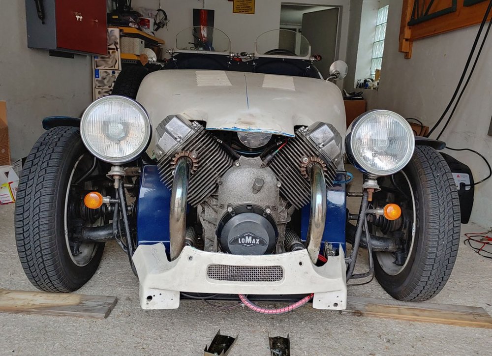

Laverda1220 Posted February 6, 2021 Author Share Posted February 6, 2021 Sooo - mal wieder ein paar aktuellere Bilder: Der Motor sitzt, der Lampenträger ist wieder angebaut, die Auspuffanlage ist verlegt (nur die Endtöpfe fehlen noch - die auf dem Bild kommen nicht dran), Vergaser sitzen und Lufis sind auch dran. Die Elektrik, die man an der Schottwand sieht mach ich gerade neu - da ist irgendwo der Kupferwurm drin. Diese "goldene Strebe" hinter den Zylindern sollte eigentlich der Halter für die Zündspule sein, aber der Guzzi-Motor braucht ja 2 - Denkfehler meinerseits. ? Wenn ich im Laufe der nächsten Tage noch 2 Zündspulen bekomme, dann steht einem Erststart des Motors normalerweise nichts mehr im Wege. Ach ja - Benzinpumpe und Zündanlage muss ich noch anschließen ?. 1 Quote Link to comment Share on other sites More sharing options...
teetrinker17 Posted February 6, 2021 Share Posted February 6, 2021 (edited) Servus diese Luftfilter würde ich lassen. wenn schon auf diese Vergaser abgestimmt. Ausser du machst dir bei dem bösen Ansauggeräusch ins Höschen.? Sind das 30 PHF Vergaser mit Beschleunigerpumpe? man sieht das sehr schlecht. Edited February 6, 2021 by teetrinker17 Quote Link to comment Share on other sites More sharing options...
Laverda1220 Posted February 6, 2021 Author Share Posted February 6, 2021 Es sind natürlich immer mal wieder Kleinigkeiten die Zeit kosten: die Einstellschrauben um die Vergaserzüge zu spannen sollten eigentlich M5 sein - hab ich erst mal falsch bestellt (M6). Das merkt man natürlich erst beim Zusammenbau. Also noch mal richtig bestellen. Kostet halt wieder ein paar Tage. Zündspule bin ich auch davon ausgegangen, daß ich die vom 2CV-Motor nehmen kann. Geht natürlich nicht, denn das ist ein Boxer und der hat eine Doppelzündspule. Im Fundus habe ich noch ein paar von einer Triumph - die passen aber auch nicht, denn die haben 0,6Ohm. Sachse-Zündanlage braucht zw. 2-5 Ohm. Also auch hier wieder 2 passende suchen und warten bis die da sind. Bis die Auspuffanlage richtig gepasst hat, hat auch gedauert: Krümmer - Kompensator - 90°-Bogen - 90°-Bogen - 30°-Bogen - 45°-Bogen - 45°-Bogen - gerades Rohr. Dazu auf der rechten Seite noch das Seitenteil einschneiden, denn da war ja original kein Auspuffrohr. Die Lenkstangen und Schwingarme dürfen natürlich auch nicht mit der Auspuffanlage kollidieren. Etc. p.p. @teetrinker17: die Lufis sollen so bleiben, Abstimmung wird dann auf einem Prüfstand gemacht (mit Lambdamessung, Leistungsmessung etc.). Vergaser sind PHF30 ohne Beschl.Pumpe. Quote Link to comment Share on other sites More sharing options...

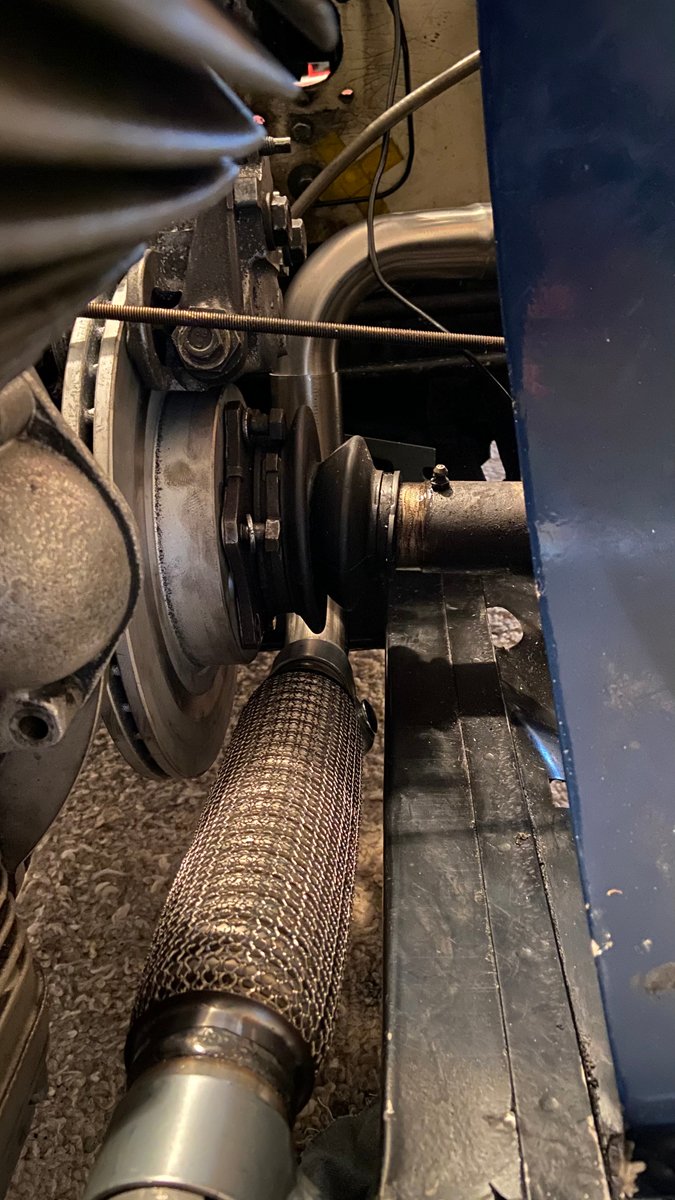

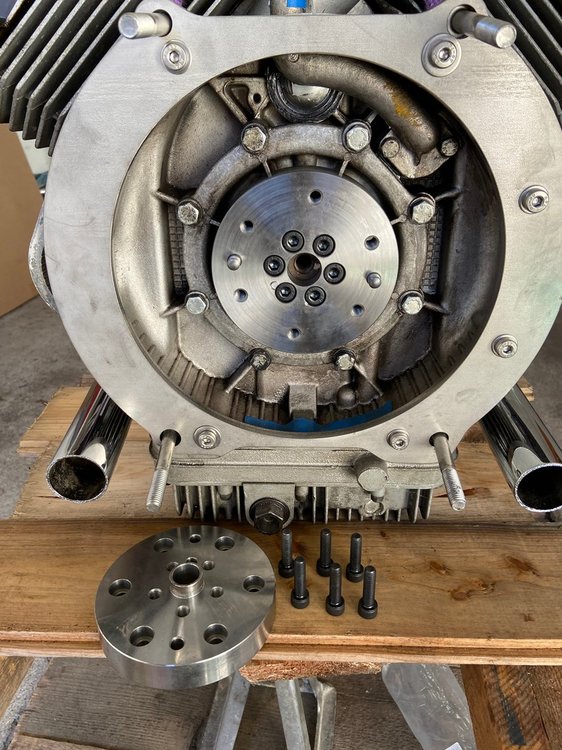

Laverda1220 Posted February 6, 2021 Author Share Posted February 6, 2021 vor 12 Minuten schrieb Guzzi Peter: Hallo, welches Getriebe hast du "angeflanscht", (2 CV?)und/oder welche Umbauten (z.B. Kupplung) waren nötig?n Passt die Übersetzung? Weiterhin viel Erfolg. Freundliche Grüße Guzzi Peter Hallo Peter, das Getriebe ist das "originale" 2CV-Getriebe. Es werden insgesamt 3 Adapter an den Guzzi-Motor geschraubt (siehe die 3 Bilder) und dann die Kupplung mit Getriebe angeflanscht. Die Übersetzung ist zwar etwas kurz, aber lieber hab ich eine spitzenmässige Beschleunigung und etwas weniger Topspeed (ca. 145). Es gibt noch die Möglichkeit eines längeren Differentials aus der Acadyane (passt ins 2CV-Getriebe) oder man kann das 2CV-Getriebe mit einem 5. Gang ausrüsten (macht ein Schweizer). Da schau ich mal die nächsten Monate wie mir das passt. Kupplung bleibt grundsätzlich die vom 2CV - man muss nur die neueste Variante nehmen - die hält bis ca. 85PS. 1 1 Quote Link to comment Share on other sites More sharing options...

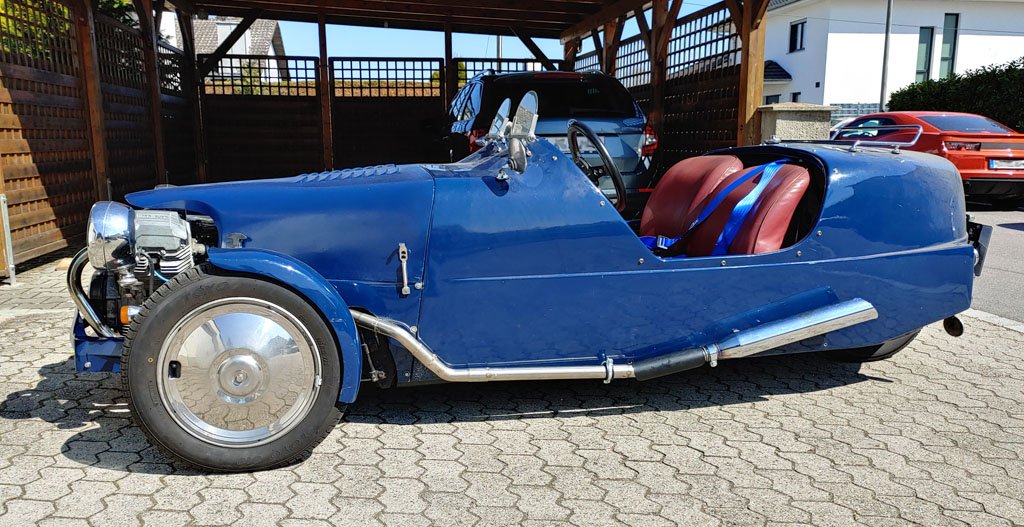

Laverda1220 Posted March 18, 2021 Author Share Posted March 18, 2021 Erste Probefahrten in der Siedlung waren erfolgreich. 😄 Nachdem der alte Enten-Anlasser abgeraucht ist (Baujahr 82), musste ein neuer her. Der dreht jetzt locker den Motor durch. Das Zündschloss macht auch mucken - Neues ist bestellt. Und das Fernlichtrelais spinnt auch - kommt auch noch neu. Die Entlüftung hab ich erst mal folgendermaßen gebaut: vom Kugelventil geht ein kurzer Schlauch in den Entlüftungsbehälter. Dieser entlüftet über einen Filter. Falls überschüssiges Öl aus der Catch-Can nicht zurücklaufen kann, weil das Kugelventil wirklich dicht macht, wird das Ventil an die Stelle des Filters gebaut und der Filter nach dem Ventil eingesetzt. Die Zylinderköpfe sind momentan einfach mit einem Schlauch verbunden um zu sehen was da überhaupt an Öl/Schmodder oder sonstigem "Zeug" anfällt. Die Sachse-Zündbox bekam einen Platz an der Batterie - da hab ich mit dem 3D-Drucker eine Halterung gebaut. Die Kabel wurden zwischenzeitlich auch gekürzt und neu verlegt - das Bild zeigt noch den Stand davor. Endtöpfe sind montiert und auch das Standgeräusch ist mit 82dB in Ordnung, aber beim Gas geben ist es doch etwas laut. Da kommen noch dB-Killer rein. Zum fahren: der Abzug ist schon mal klasse ☺️ - wenn es das Wetter die nächsten Tage zulässt muss ich mal eine Dorfrunde drehen. Schwingungen halten sich in Grenzen - nicht viel mehr als mit dem Entenmotor. Mal schauen wie es bei höheren Drehzahlen wird. 4 Quote Link to comment Share on other sites More sharing options...
Laverda1220 Posted March 22, 2021 Author Share Posted March 22, 2021 Vergaser sind synchronisiert - läuft schon mal wesentlich ruhiger. Jetzt sind die nächst größeren Baustellen die Haube und die "Stoßstange". Die originale Haube passt ja nicht wie man sich leicht vorstellen kann. Ich hatte das Glück, daß ein Lomax-Bekannter einen englischen Unfall-Lomax aufgetrieben hat den er auch gerade umbaut. Da er die Haube nicht braucht, hab ich die bekommen, denn die Originale zu zerschneiden brächte ich nicht übers Herz. Nun muss man wissen, daß es 2 "Hersteller" für die Lomax-GFK-Teile gab: erstens die englischen Kits von Nigel Whall (bzw. später Bob Bousell) zweitens die deutschen in Lizenz gefertigten von H&D. Die Teile unterscheiden sich in ein paar Kleinigkeiten und deshalb ist die Anpassung der Haube doch etwas aufwendiger als gedacht. Aber dank GFK ist das machbar. Anbei mal 2 Bilder wie der Stand zur Zeit ist. Die "Nase" an der Haube oben ist mir noch einen Tick zu lang - da müssen noch ca. 5 cm weg. Die "Stoßstange" bedarf noch einiges an Hirnschmalz. Die werde ich wohl "irgendwie hinpfriemeln", damit der TÜV was hat zum abnicken und dann so nach und nach entweder was komplett anderes bauen oder das Teil anpassen. Quote Link to comment Share on other sites More sharing options...
