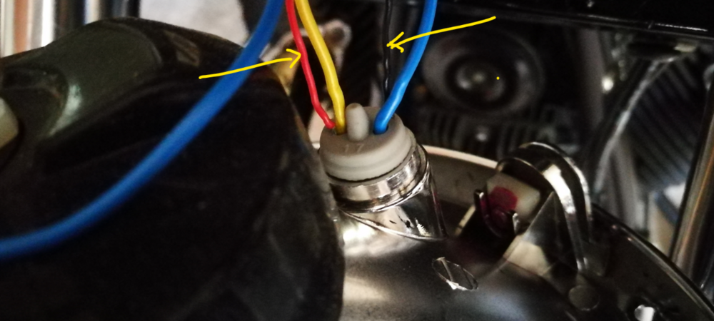

Guest MotoGuzzi Posted July 1, 2022 Share Posted July 1, 2022 (edited) Hallo, bei der V7 habe ich das TomTom Anschlußkabel über den kurzen Weg durch die Gabelbrücke an die Standlichtfassung mit angeschlossen. Damit geht das Navi mit der Zündung an. Die Birnenfassung ist eine Kunstoffbuchse, aus der man die Kontaktfahnen nach hinten rausschieben kann. An die Kontakte habe ich seitlich die Kabel vom Navi gelötet und dann wieder reingeschoben. Somit ist der Anschluß auch wieder vor Wasser geschützt. Edited July 1, 2022 by MotoGuzzi Quote Link to comment Share on other sites More sharing options...
