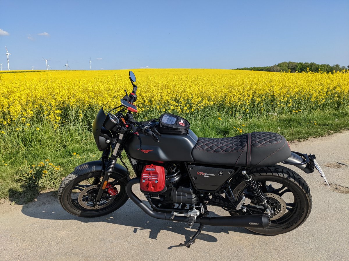

Motoimeri Posted November 26, 2022 Share Posted November 26, 2022 (edited) Push nochmal genau abgemessen, da ich grad dabei bin zwischen 150 und 140 hinterreifen zu entscheiden an der V7 III. Zwecks erfahrungsberichten gibt es eine facebook gruppe V7 owners welche ich nur empfehlen kann. 🤤🤤🤤🤤🤤 So muss ein motorrad von hinten ausschauen Edited November 26, 2022 by Motoimeri 1 Quote Link to comment Share on other sites More sharing options...
