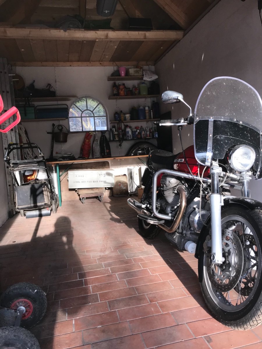

Hartwig Posted October 9, 2020 Author Share Posted October 9, 2020 Am 4.10.2020 um 14:21 schrieb 850-T3: Ich auch, hab aber mittlerweile auf eine Scheibe von "National Cycle" umgerüstet. Diese ja ansonsten bei HD gebräuchlichen Screens sieht man an Guzzis nur selten, für mich ganz unverständlich. Hallo Jan, eine sehr schöne und elegante Scheibe. Die sieht besser aus, als die California-Scheibe, die ich montiert habe. Biete die Scheibe einen sehr guten Schutz gegen den Fahrtwind und hat der TÜV die eingetragen? Ich habe mal auf der Webseite von "National Cycle" nachgesehen und konnte das Modell wie abgebildet nicht finden. Beste Grüße Hartwig Quote Link to comment Share on other sites More sharing options...
850-T3 Posted October 10, 2020 Share Posted October 10, 2020 Die Scheibe ist niedriger als das Original, von daher auch weniger Schutz. Man schaut halt drüber und nicht hindurch. Man kann sich aber auch dahinter verkriechen, wenn's schüttet. Ursprünglich hatte ich eine original Halterung angepasst, also die obere Befestigung etwas tiefer gesetzt. Das ging sehr gut und wurde auch vom TÜV so abgesegnet. Mittlerweile hab ich aber ne andere Gabel (Cali 1100) und musste mir selber was schnitzen...Die alte Halterung hab ich noch und ich würde sie bei Bedarf auch abgeben. Mein Model nennt sich, glaube ich, "Highway Patrol", gibt aber auch schöne, klare Modelle. NC hat einen deutschen Vertragshändler, findet man auf der HP. Schönes WE Jan Quote Link to comment Share on other sites More sharing options...
