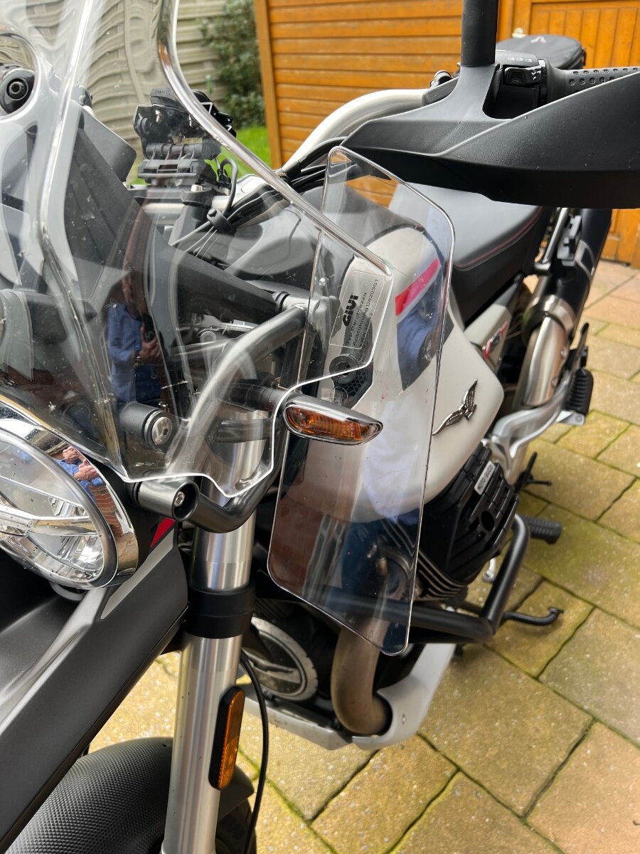

vtwin Posted November 5, 2023 Share Posted November 5, 2023 Am 16.6.2023 um 11:42 schrieb Schrami73: Hallo zusammen, da ich nach vielen Versuchen mit unterschiedlichen Scheiben noch immer mit den Turbulenzen nicht glücklich bin, hab ich mal wieder gebastelt und eingekauft. Für das Windschild habe ich mir von einem Freund Distanzstücke (siehe Foto) anfertigen lassen, damit die Scheibe etwas höher und minimal weiter weg vom Körper ist. Auch habe ich mir von Amerika Windabweiser für den Tank (siehe Bilder) besorgt, leider hat mich das Plastikzeugs ein Vermögen gekostet, da der Zoll meinte, er muss reinschauen......naja ! Einen Designpreis verdienen sie auch nicht, aber immer noch besser als die Windabweiser, die man über Ebay etc. kaufen kann. Fazit nach der ersten Probefahrt......viel besser für meinen Geschmack, noch immer leichte Turbulenzen, aber viel besser. Nächste Woche gehts nach Südtirol, mal schauen, was der Langzeittest bringt. LG Stefan PS.: wenn ich die Bilder hochlade, liegen sie alle auf der Seite, warum auch immer, hoffentlich ist trotzdem alles gut zu erkennen. Moin, seit 3 Wochen bin ich stolzer Besitzer einer V85 TT Travel Modell ´22 mit einer hohen Scheibe. Die Wind- und Fahrgeräusche habe ich natürlich auch sofort wahrgenommen. Neben den ganzen Berichten zu unterschiedlichen Scheiben interessiert mich ob diese Abweiser am Tank eine spürbare Verbesserung bringen! Es gibt da einige Itliäner, die solche Teile bei ebay anbieten. Wo bekommt man alternativ vergleichbare Artikel? Gruß Axel Quote Link to comment Share on other sites More sharing options...

vtwin Posted November 5, 2023 Share Posted November 5, 2023 Hallo Matthias, super !!! vielen Dank für den Tip - werde ich sofort zusehen, dass ich die Teile drucken, montieren und probieren kann. Besten Gruß aus Kiel Axel Quote Link to comment Share on other sites More sharing options...

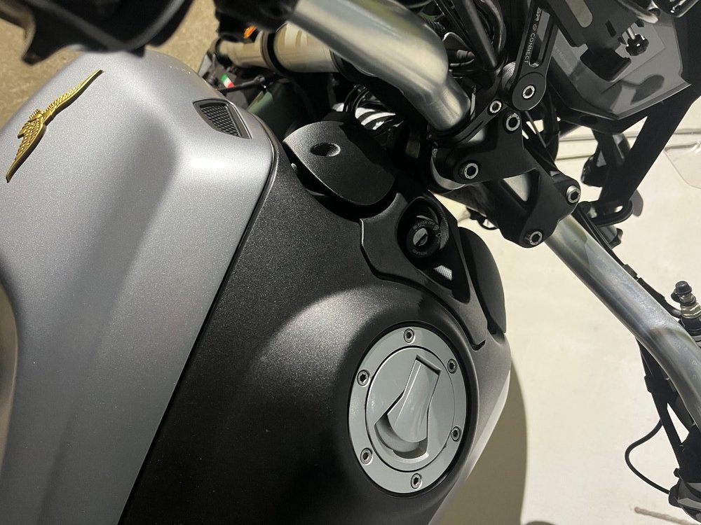

Ersma_nen_Tee Posted February 17, 2024 Share Posted February 17, 2024 Bin gerade am Experimentieren und habe eine für mich ganz gute Variante mit dem Originalschild der '22 er V85tt gefunden, wenn ich die Wirbel unter den Helm bringe. - die Windabweiser an den Tankausbuchtungen habe ich angebracht (helfen etwas) https://www.printables.com/model/429737-moto-guzzi-v85tt-anti-turbulence-deflector Mit der Originalscheibe ist mein Helm aber dann noch in der Wirbelschicht der Scheibe und mir zu laut. Wenn ich aufstehe wird es ruhiger. Leider reichen die Verstellmöglichkeiten im Original für mich (180cm) nicht aus um die Scheibe tief genug zu stellen. Um unter dem Helm anzuströmen habe ich die oberen Abstandshalter zwischen der Scheibe und dem Gestell gegen eine passend geschnittene Gummischeibe getauscht (amazon, 25mm durchmesser, 15mm dick). Die Scheibe steht nun etwas flacher und 15mm tiefer. Das reicht um die Wirbel und damit den Lärm vom Helm nach unten zu verlegen - und es ist schon VIEL ruhiger. Diese Teile (kann man auch leicht aus Alu machen) helfen auch etwas: https://www.printables.com/model/427897-moto-guzzi-v85-tt-air-duct-for-rear-ventilation-of Wer es noch tiefer braucht könnte die Scheibe mit dieser Idee weiter nach unten verlegen: Quote Link to comment Share on other sites More sharing options...

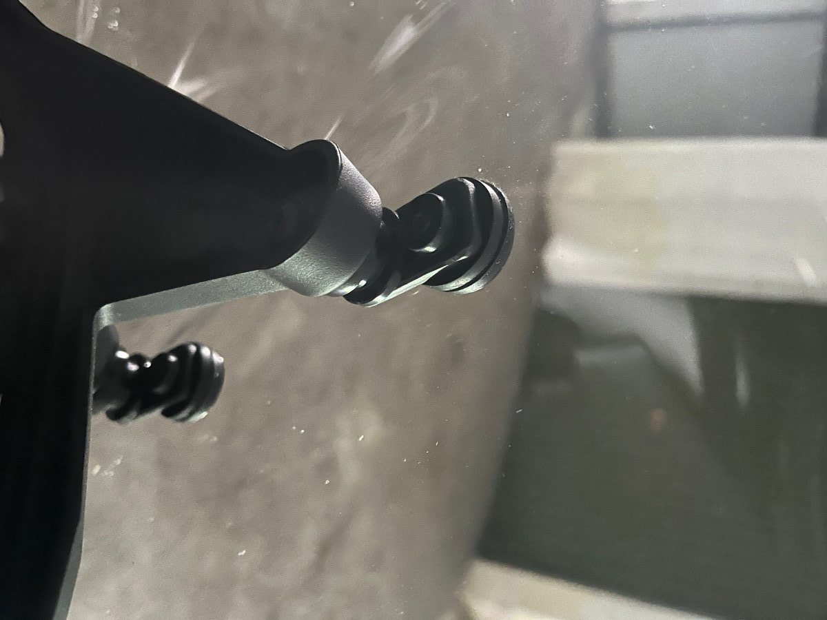

Ersma_nen_Tee Posted February 18, 2024 Share Posted February 18, 2024 13 hours ago, bswoolf said: Kannst Du mal ein Bild von Deiner Lösung mit der Gummischeibe machen? Danke! Gerne die Fotos sind der ausgebaute Abstandshalter das 25x15 Gummi von oben und unten. Das habe ich zuerst zu einem Quadrat geschnitten, dann an den Ecken Pyramidenförmig abgeschrägt. Absichtlich nicht symmetrisch weil die Ausbuchtung nicht symmetrisch ist. Ziel war ein dünner Überstand and der engen Seite. Die anderen Fotos sind der eingebaute Zustand und und das Windleitplastik von Robin. Viele Grüße Mattes 2 1 Quote Link to comment Share on other sites More sharing options...

bswoolf Posted February 18, 2024 Share Posted February 18, 2024 (edited) Danke! Aber so ganz habe ich das noch nicht verstanden. Das Gummi kommt wohin? Ach, halt, got it. Aber ich bin zu blöd, das passende Gummi bei Amazon zu finden. Edited February 18, 2024 by bswoolf Quote Link to comment Share on other sites More sharing options...
Ersma_nen_Tee Posted February 18, 2024 Share Posted February 18, 2024 Die hier waren es - gibt aber viele Optionen die hatten verschiedene Dicken zum spielen. https://www.amazon.de/-/en/gp/aw/d/B08B7RTBFF?psc=1&ref=ppx_pop_mob_b_asin_title 1 Quote Link to comment Share on other sites More sharing options...
Ersma_nen_Tee Posted February 19, 2024 Share Posted February 19, 2024 Noch zwei Kleinigkeiten: Wenn man die Scheibe ganz nach hinten kippt kann sie die TFT-Anzeige berühren. Ich habe ein Gummipad (Laptop antirutschpad von Obi) an den möglichen Berührungspunkt hingeklebt - zur Vorsicht. Muttern sind selbstsichernd. Muss noch schwarze Schrauben bestellen damit es schöner aussieht. Quote Link to comment Share on other sites More sharing options...
