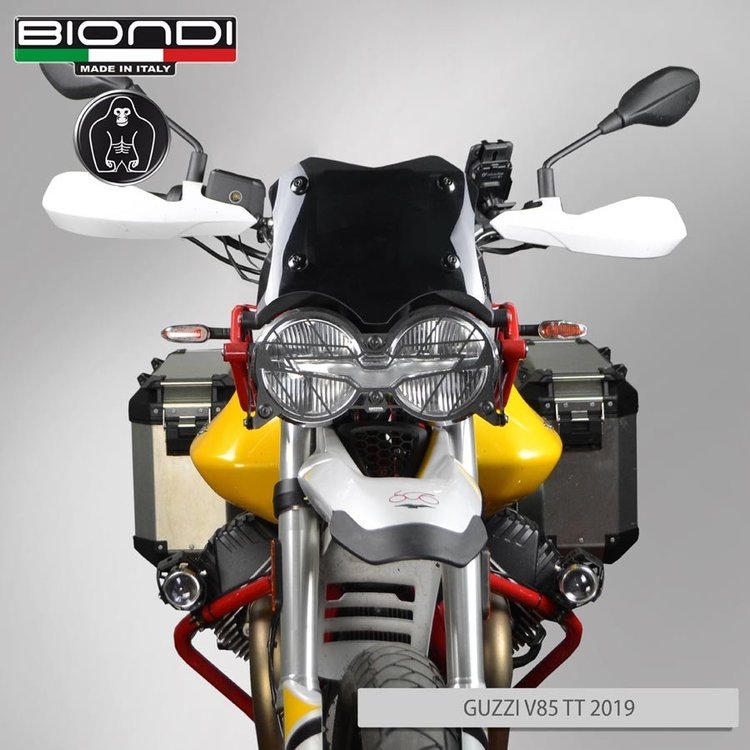

LuTrip Posted July 15, 2022 Share Posted July 15, 2022 Hat jemand Erfahrung mit dem kleinen Windschild von Biondi? https://www.biondiaccessori.it/negozio/moto/cupolino-basso-sport-fume-scuro-moto-guzzi-v85-tt-2019/ Quote Link to comment Share on other sites More sharing options...

LuTrip Posted July 30, 2022 Share Posted July 30, 2022 Am 25.3.2021 um 19:14 schrieb Bikedog_de: Hallo, ich habe heute Abend auf einen Tipp aus einem anderen Forum hin die BIONDI-Scheibe mit etwas sanfter Gewalt in Form gepresst und konnte sie dann auch montieren. Sieht richtig gut aus - aber egal wie ich die Scheibe einstelle, entweder habe ich die Wirbel und den Krach direkt in Ohrenhöhe oder direkt unter dem Helm. Für meine Statur leider nicht passend. Wenn ich mich 5-10 Zentimeter aus dem Sattel hebe ist alles gut. Bin jetzt ratlos und muss neue Pläne schmieden. Hi Bikedog hast du schon neue Pläne geschmiedet? Ich habe mir die Scheibe nun auch bestellt. Wenn sie für mich auch nicht passt, dann schaue ich, dass ich irgend einen Umbau hinkriege ohne Scheibe! 😂 Quote Link to comment Share on other sites More sharing options...
