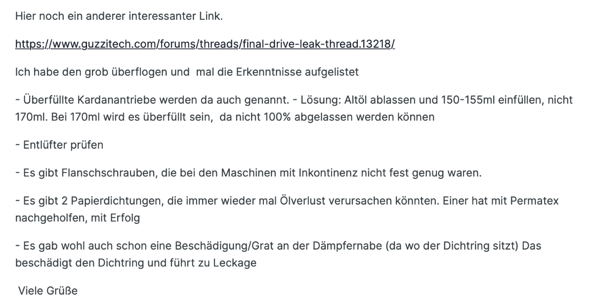

Gexx Posted September 23, 2020 Share Posted September 23, 2020 (edited) @jwtt Zerfleischt euch doch nicht gegenseitig...es bringt ja nix! ----- Das Problem ist eh zu vielfältig (siehe die Beträge im Ami-Forum). Bei dem Einen ist die Ursache zuviel Öl im Kardan, beim Anderen eine defekte Entlüfterschraube, dann waren die beiden Papierdichtungen das Problem, ein Anderer hat wiederum ein Grat in der Kardannabe mit entsprechender Beschädigung des Simmering...und dann gibt es sicherlich auch welche, bei denen es bloß das Montagefett war Am besten wir beleuchten alle möglichen Ursachen. Für den Einzelnen mag dann die ein oder andere Ursache nicht in Betracht kommen, aber man hat sie wenigstens abgehakt und kann es ausschließen Viele Grüße Robert Edited September 23, 2020 by Gexx Quote Link to comment Share on other sites More sharing options...
