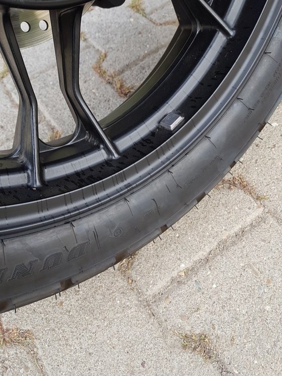

lupover Posted September 17, 2020 Share Posted September 17, 2020 So, jetzt habe kann ich auch was beitragen ?, leider ja wohl doch nicht wirklich ein Einzelfall. Nach 2000 km (EZ 08/2020) war es so weit. Bis dahin alles trocken, bei der Erstinspektion unauffällig, jetzt bei mäßig warmem Wetter und eher verhaltener Fahrt (300er Roller als Begleitung) sah es so aus. Die V7 wurde heute über Moto Guzzi Roadassistance abgeholt. Ärgerlich, aber für die nächsten Tage kann ich ja mal wieder die BMW Mystic um den Block scheuchen - insofern ist der Zeitdruck nicht ganz so extrem. Der Transport ging zur nächstgelegenen Werkstatt (ca. 80 km) die ich nicht kenne, der Weg zu meinem Händler (ca. 120 km) wäre laut Hotline zu weit und nicht durch die Garantie abgedeckt. Warten wir mal ab was kommt... Quote Link to comment Share on other sites More sharing options...
Guest Guzzi Peter Posted September 17, 2020 Share Posted September 17, 2020 vor 26 Minuten schrieb lupover: So, jetzt habe kann ich auch was beitragen ?, leider ja wohl doch nicht wirklich ein Einzelfall. Nach 2000 km (EZ 08/2020) war es so weit. Bis dahin alles trocken, bei der Erstinspektion unauffällig, jetzt bei mäßig warmem Wetter und eher verhaltener Fahrt (300er Roller als Begleitung) sah es so aus. Die V7 wurde heute über Moto Guzzi Roadassistance abgeholt. Ärgerlich, aber für die nächsten Tage kann ich ja mal wieder die BMW Mystic um den Block scheuchen - insofern ist der Zeitdruck nicht ganz so extrem. Der Transport ging zur nächstgelegenen Werkstatt (ca. 80 km) die ich nicht kenne, der Weg zu meinem Händler (ca. 120 km) wäre laut Hotline zu weit und nicht durch die Garantie abgedeckt. Warten wir mal ab was kommt... Hallo, wenn ich mir deine Fotos und die anderer Betroffener anschaue, frage ich mich warum von Piaggio keine Aufklärung/Informationen oder ein Rückruf stattfindet. Haben die keine Angst daß Menschen zu Schaden kommen, oder ist es mal wieder eine stumpfe Kostenrechnung. Auch Motor Presse Stuttgart wollte nach gleichem Schaden diese Problematik im Auge behalten. Wenn ich mich richtig erinnere gilt nach wie vor das Produkthaftungsgesetz. Jeder erkennt doch auf den ersten Blick wie gefährlich solche Schäden sind. Gott sei Dank ist dir nichts passiert. Außerdem finde ich es unglaublich, daß die Transportkosten von dir übernommen werden sollen. Ich würde den Rechtsweg gehen und Schadenersatz/Nutzungsausfall und Übernahme der Transportkosten einfordern. Aber mit richtig Wind von vorne. Ich wünsche dir alles Gute und Freundliche Grüße Guzzi Peter Quote Link to comment Share on other sites More sharing options...

lupover Posted September 18, 2020 Share Posted September 18, 2020 (edited) Hallo, wirklich verstehen kann ich diese Relativierungen nicht. Schmiermittel ist (bei mäßiger Außentemperatur und sehr verhaltener Fahrweise) auf den hinteren Reifen ausgetreten. Ob es sich um Fett oder um Öl handelt, ist unerheblich. Es besteht erhöhte Unfallgefahr, ein gefährlicher Mangel liegt vor. Die Rechtsfolge ist Nachbesserung (wie es jetzt geschieht, insofern bin ich mit der bisherigen Handhabung durch Moto Guzzi insgesamt einverstanden) bzw. bei Fehlschlag Wandlung. Ich hoffe, dass es so weit nicht kommt, das Motorrad macht ansonsten ja doch viel Spaß. Gruß Habbo PS: Meldung an das KBA ist per Mail unterwegs. Edited September 18, 2020 by lupover Quote Link to comment Share on other sites More sharing options...

Patze Posted September 18, 2020 Author Share Posted September 18, 2020 Also ich kann jetzt noch Folgendes beitragen: Mein zuletzt gepostetes Bild mit den paar Ölflecken hab ich auch an die Werkstatt geschickt. Von dort erhielt ich die Antwort, es gäbe drei Möglichkeiten wo das Öl herkommt. 1. Ölreste von der Montage 2. Einbaufehler bei den getauschten Dichtungen durch den Monteur 3. Material- oder Gussfehler im Gehäuse Ich sollte das Ganze weiter beobachten. Das habe ich zwischenzeitlich getan. Nachdem ich die Felge wieder gereinigt hatte, bin ich letzten Sonntag um die 150 km gefahren. Danach war keinerlei Öl auf der Felge zu finden. Ich war schon happy und hab' der Werkstatt zurückgeschrieben, dass wohl doch alles auf Ölreste hindeuten würde. Gestern bin ich dann keine 15 km gefahren und die Felge sah wieder so aus: Quote Link to comment Share on other sites More sharing options...
Patze Posted September 18, 2020 Author Share Posted September 18, 2020 Ich werd' da nicht schlau draus ... Am einen Tag fahre ich 150 km und es ist nichts zu sehen, dann fahr ich keine 15 km (bei ca. 20 Grad Außentemperatur) und die Felge ist wieder voll ... Quote Link to comment Share on other sites More sharing options...

Gexx Posted September 18, 2020 Share Posted September 18, 2020 Hallo zusammen, habt ihr mal den Ölstand im Kardan geprüft und die Entlüfterschraube? Es lohnt sich auch mal im englischsprachigen Foren zu schauen. Das Problem gibt es da auch. Bei einigen war die Ursache ein zu hoher Füllstand. Es scheinen schon kleine Übermengen auszureichen, die dann unter best.Bedingungen ausgerotzt werden https://www.guzzitech.com/forums/threads/final-drive-gear-oil-leaks-v7-v9.17327/ Viele Grüße Robert Quote Link to comment Share on other sites More sharing options...
Guest Guzzi Peter Posted September 18, 2020 Share Posted September 18, 2020 (edited) vor 1 Stunde schrieb OldSchool: Wie ich sehe sind ja hier echte Vollprofis zu gange, da fällt mir dann auch mit meinen 40 Jahren Berufserfahrung als Kfz´ler nichts mehr on Top zu ein ?. ..mach mal weiter, ich hol mir inzwischen Bier und Popkorn ? Grüße, Achim Hallo, laß dir dein Bier und Popkorn schmecken. Ich gehe davon aus, daß du in deiner 40 jährigen Berufserfahrung sicherlich das ein oder andere Gehäuse mit Materialfehlern/Haarrissen/Gußlunkern etc. austauschen bzw. reparieren mußtest. Es besteht auch keinerlei Grund für Sarkasmus und/oder persönlichem Disput. Eine Frage sei dennoch meinerseits erlaubt. Wieviel Winkeltriebe dieser Art hattest du unter den Händen? Und welche Lösungsmöglichkeiten, außer Abwarten/Reinigung und Beobachtung siehst du? Guzzi Peter Edited September 18, 2020 by Guzzi Peter Quote Link to comment Share on other sites More sharing options...
Gexx Posted September 18, 2020 Share Posted September 18, 2020 Hier noch ein anderer interessanter Link. https://www.guzzitech.com/forums/threads/final-drive-leak-thread.13218/ Ich habe den grob überflogen und mal die Erkenntnisse aufgelistet - Überfüllte Kardanantriebe werden da auch genannt. - Lösung: Altöl ablassen und 150-155ml einfüllen, nicht 170ml. Bei 170ml wird es überfüllt sein, da nicht 100% abgelassen werden können - Entlüfter prüfen - Es gibt Flanschschrauben, die bei den Maschinen mit Inkontinenz nicht fest genug waren. - Es gibt 2 Papierdichtungen, die immer wieder mal Ölverlust verursachen könnten. Einer hat mit Permatex nachgeholfen, mit Erfolg - Es gab wohl auch schon eine Beschädigung/Grat an der Dämpfernabe (da wo der Dichtring sitzt) Das beschädigt den Dichtring und führt zu Leckage Viele Grüße Robert Quote Link to comment Share on other sites More sharing options...
