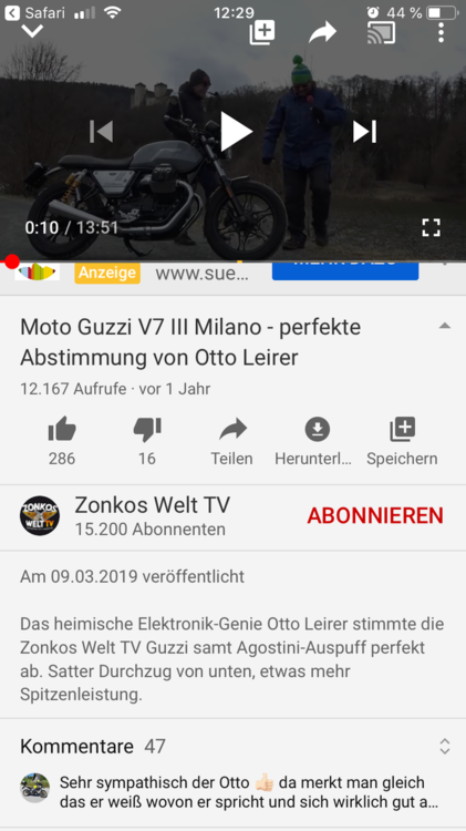

hias Posted July 29, 2020 Author Share Posted July 29, 2020 interessantes video über die Abstimmung der v7 III. Anderes Mapping ist möglich. Werd mich da auch mal Informieren für die v7 II. Heut mal die Maschine etwas laufen lassen vor fahrt zur Arbeit, in der früh wieder heim.......selber mist? Morgen fahr ich mal mit dem Orginal Filter. Mechaniker meinte ja drosselklappe und fühler Arbeiten einwandfrei. Keine Fehlermeldung. Na ja dank euerer netten Beiträge werde ich alles mal ausprobieren......Werkstatt kann mir ja nicht helfen? Vielleicht hilft ja nur ein anderes Mapping um Ruhe zu haben......berichte wieder und sag allen nochmals danke für euere Hilfe. Gruß hias Quote Link to comment Share on other sites More sharing options...

hias Posted July 29, 2020 Author Share Posted July 29, 2020 das glaub ich eher nicht laut video gibts da mit dem tüv keine Probleme. Deine überlegung ist aber Einleuchtend. Da hilft nur geduld und die tipps von den Forumsmitgliedern. Hoff das bekomm ich hin, macht sonst kein Spaß nur bei warmen Wetter zu Fahren. Gruß hias Quote Link to comment Share on other sites More sharing options...
hias Posted July 29, 2020 Author Share Posted July 29, 2020 (edited) anscheinend auch keine Probleme mit dem Sportluftfilter, nur bei mir wieder? und auch ein anderes Mapping. Edited July 29, 2020 by hias Quote Link to comment Share on other sites More sharing options...
wizard Posted July 29, 2020 Share Posted July 29, 2020 vor 20 Minuten schrieb hias: das glaub ich eher nicht laut video gibts da mit dem tüv keine Probleme. Wenn das stimmen sollte, dann können wir powershopping machen, denn dann würde ich auch so ein Mapping wollen. Kann man bestimmt was raushandeln, wenn er gleich zwei verkaufen kann. Den Sportluftfilter Sprint habe ich in meiner ja drin, der führt bei mir zu weniger Ruckeln und scheint mir insgesamt positiv zu wirken. 1 Quote Link to comment Share on other sites More sharing options...
hias Posted July 29, 2020 Author Share Posted July 29, 2020 Kosten ca 250 Euro laut video. Wenn alle tipps vom Forum nix bringen werd ich sicher da mal Nachfragen ob durch das Mapping die Kaltstartprobleme behoben werden können. Danke nochmals an alle für mein nervigen Betrag. gruß hias Quote Link to comment Share on other sites More sharing options...
