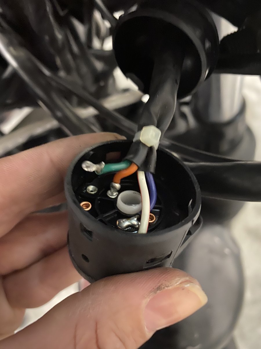

Katinka Posted July 22, 2020 Author Share Posted July 22, 2020 (edited) Moin ihr Lieben! So, habe den Casus Knaxus gefunden, nachdem ich alles einmal auseinander genommen habe: ein Kontakt am Zündschalter hatte sich gelöst. Was allerdings dabei kein Problem gemacht hat: die Abrissschraube, da sie nämlich nicht vorhanden war?! Nun gut, wollen wir hoffen, dass die Lötstelle nun hält. Auf jeden Fall bin ich glücklich und zufrieden, es alleine geschafft zu haben ?✌️ wo wir aber gerade dabei sind: Kann mir jemand sagen, ob man Tacho- und Drezahlarmatur ohne weiteres austauschen kann, oder sitzt da die Motorsteuerung mit drin? Liebe Grüße Katinka Edited July 22, 2020 by Katinka Quote Link to comment Share on other sites More sharing options...
